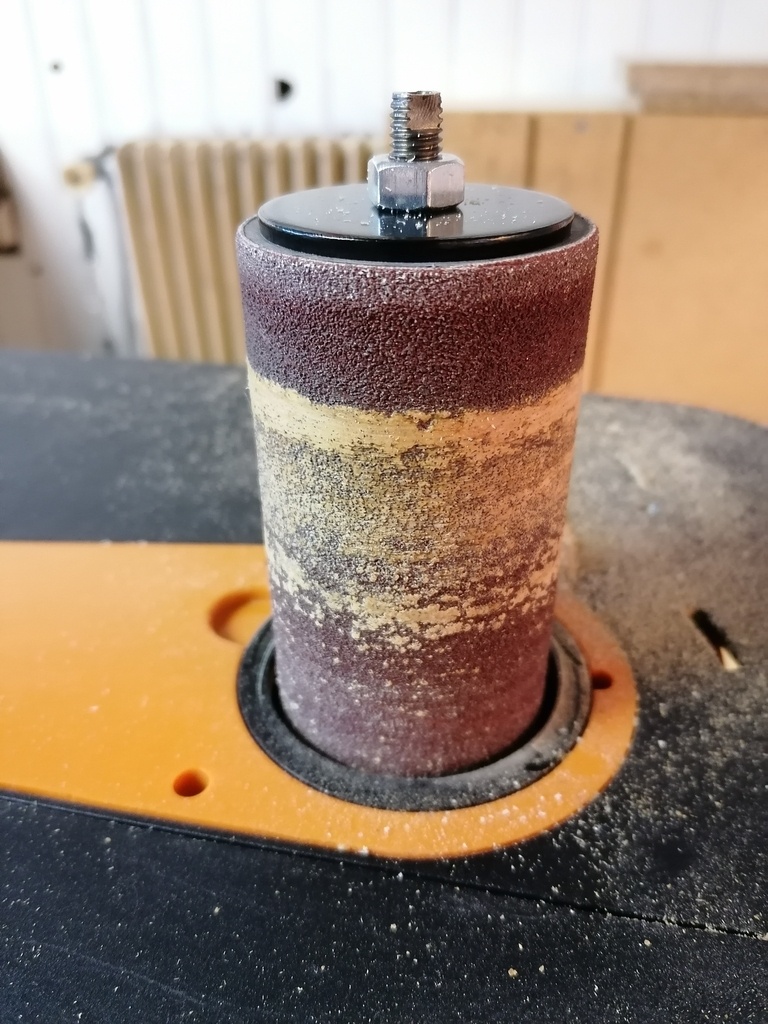

Je viens de faire l'acquisition d'une ponceuse à bande oscillante.
En ponçant un morceau de résineux, j'ai un bel amas de résine sur mon abrasif que je n'arrive pas à retirer.
En recherchant sur internet je suis tombé sur la technique des bouchons en liège synthétique, qui marche très bien pour retirer la poussière résiduelle, mais la résine rien n'y fait...
Je suis donc à la recherche d'une technique pour pallier à ça, si vous avez :)
J'aimerai pouvoir augmenter autant que possible, la durée de vie de mes abrasifs.

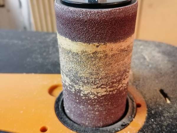

Je vous mets une photo qui illustre l'amas de résine qui s'est déposé sur le cylindre.
Merci pour votre aide et bonne journée à vous 🙂 🙏

Moi je fais cela à la brosse acier, c'est efficace mais en effet ça use l'abrasif. Par contre à faire avant d'en arriver à l'état de la photo que tu montres, car à l'endroit où c'est bien épais, même la brosse ne suffira pas. Pour ça, avec un peu de chance et de la patience, tu peux utiliser une lame de cutter, ça peut se décoller par petites plaques.

Oui en effet, c'est sacrément épais...
Je vais d'abord essayer les autres méthodes, qui me semble moins chronophage et si rien n'y fait, je l'essaierai au cutter

JBCaillet comme dit Malijaï c'est une bonne idée de plier (raisonnablement) la bande pour craqueler la crasse avant de passer le cutter.

Dans les cas extrèmes comme celui là je manipule la bande de façon à casser le film de résine et sciure, ensuite en général le tout s'enlève par écailles en grattant avec une spatule.
