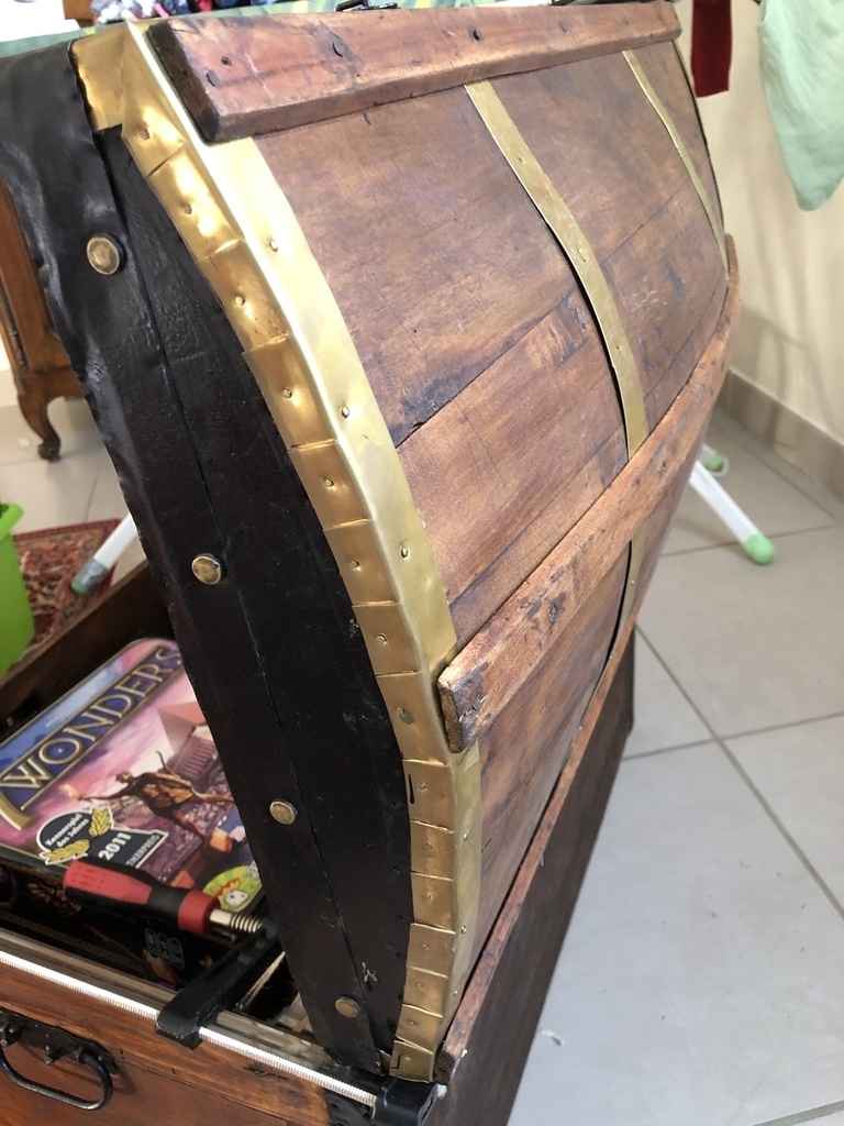

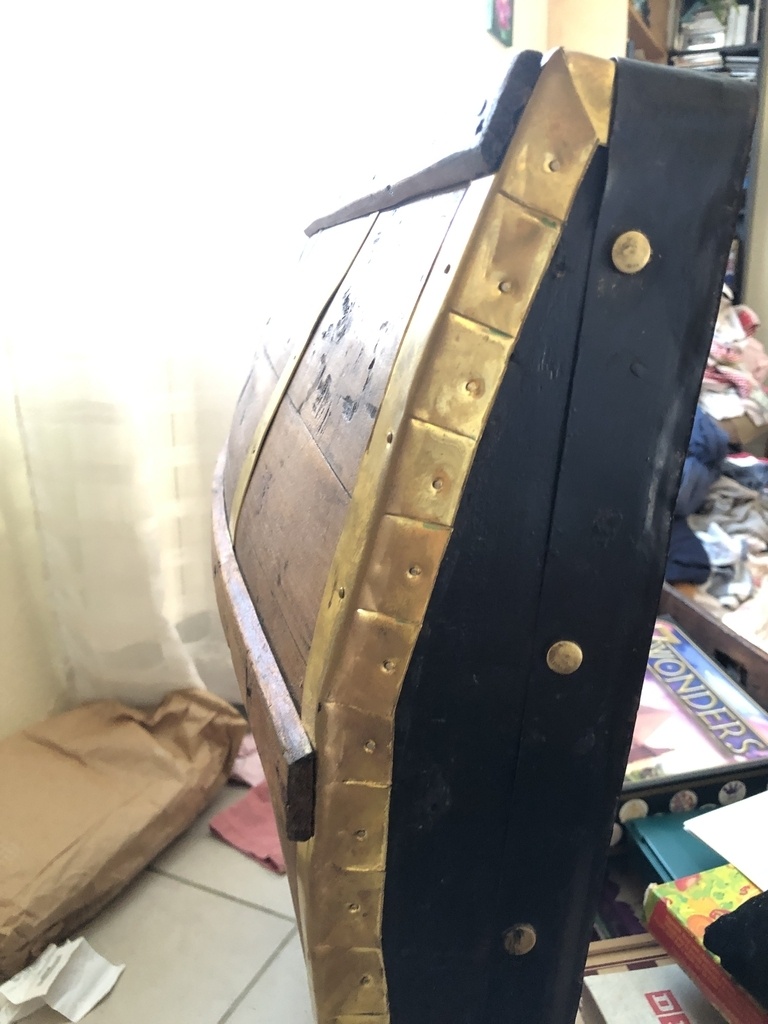

J’ai acheté une mâle style pirate avec des bandes de laiton. L’ancien Propriétaire avait refait les bandes du côté, mais je ne suis pas satisfait du résultat et cherche une solution pour les refaire. Merci de m’aider, de me suggérer les meilleures solutions à utiliser. Il y a en plus des bords saillants!

le plus simple pour refaire une corniere pour un debutant c'est de la faire en lozine , la lozine est de la fibre Vulcaniser de cellulose . un genre de carton cuit . Ca ressemble a du cuir mais cela n'en es pas , c'est ce que Vuitton utilie par exemple sur ses valises et la plupart de ces malles . j'en vends soit des ancienne soit de la neuve a peindre a ton gout .
C'est bcp plus simple a poser que d laiton , et evidement pas coupant .
tu peux voir sur Notre chaine YT des exemple " la malle en coin" en recherche et rubrique tuto/diy .
C'est egalement possible en cuir mais c'est plus difficile si tu debute , surtout sur une courbe .

En attendant, Je te donne le mien . J'aurais mis du cuir.

Iel est dangereux.se avec ses bandes segmentées!
Si tu veux les refaire en laiton, il faut chercher comment cintrer de la cornière laiton.
Je partirais sur un gabarit à la courbure du couvercle pour les former en martelant de la cornière (apparemment ça se recuit aussi pour ramollir) avant de les clouer sur l’objet.
