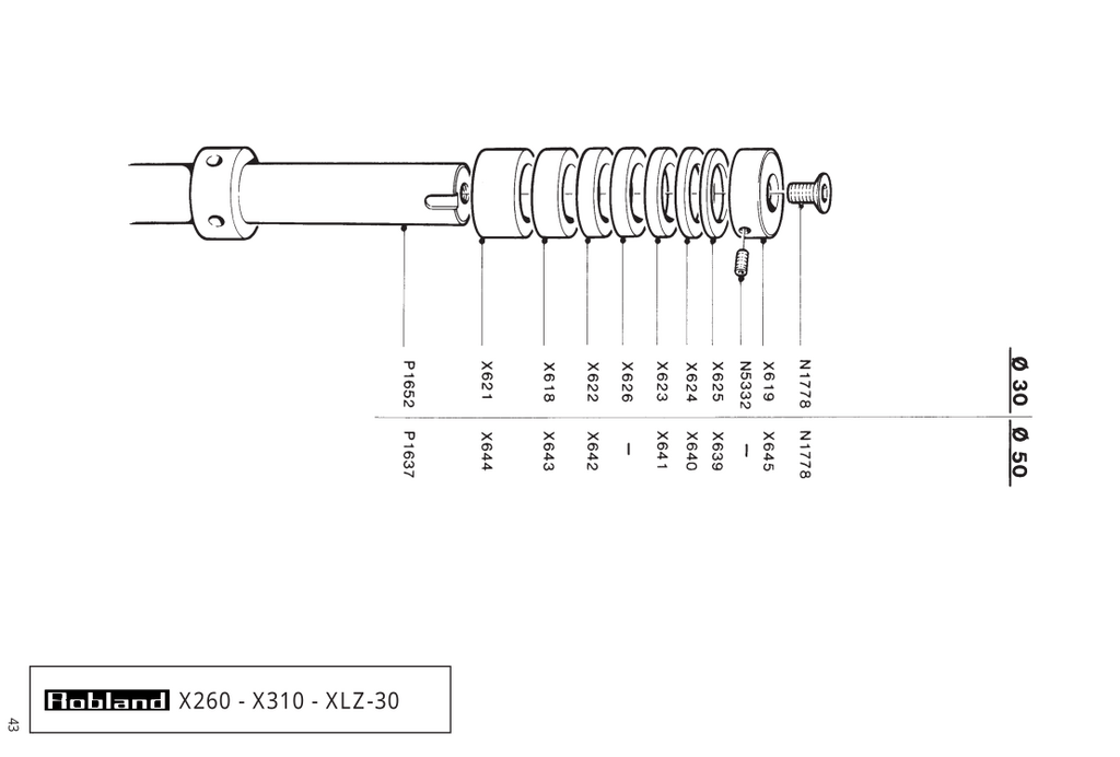

Je souhaite changer l'arbre de toupie du combiné parce que cela m'a l'air possible (rèf. de l'arbre de 50 mm : P1637. Cf. Illustration).

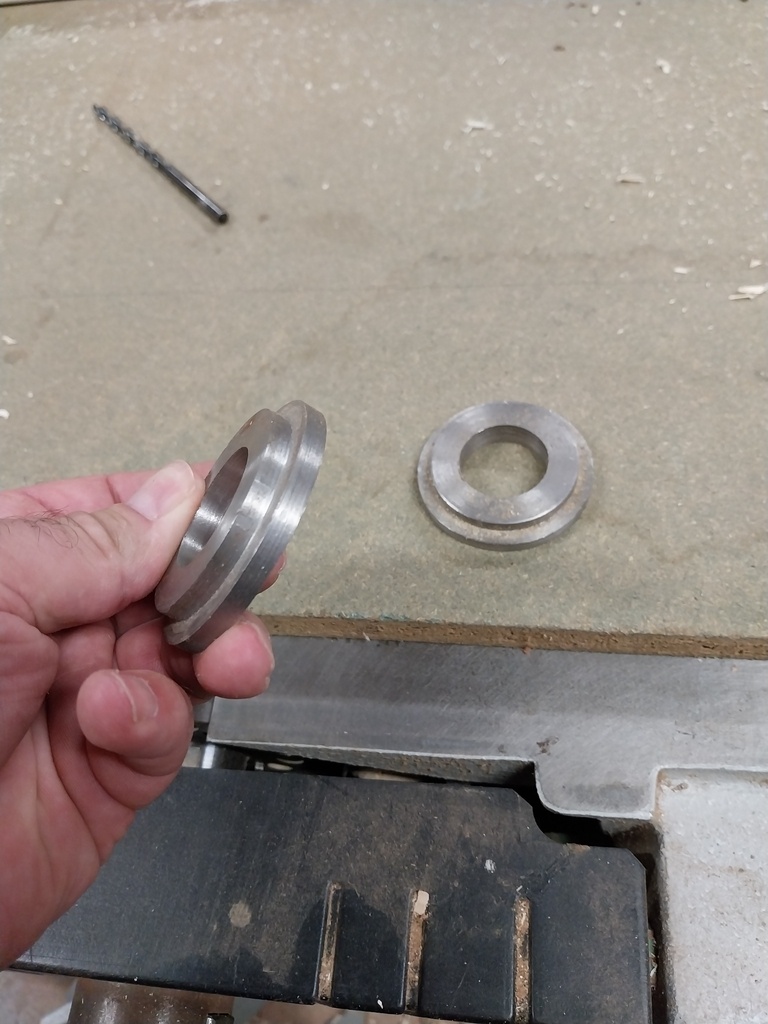

Moi ma flasque vient d'un travail d'élève pour le cours de tournage, cela m'a couter une pinte.

Si ton arbre de toupie ressemble au croquis, manchonner sera un jeu car le manchon sera immobiliser par la vis du haut. En sus si tu fais faire la pièce par un tourneur digne de ce nom, le manchon peut être monté serré (monté à chaud afin qu'il se retracte sur l'arbre).
