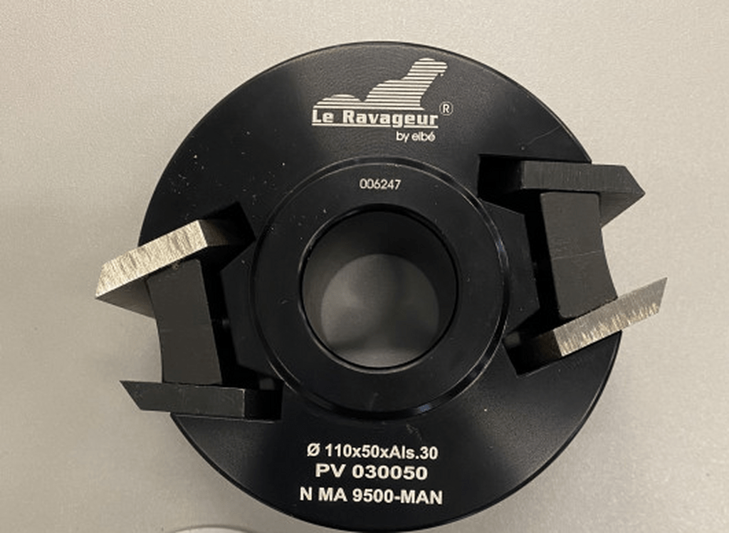

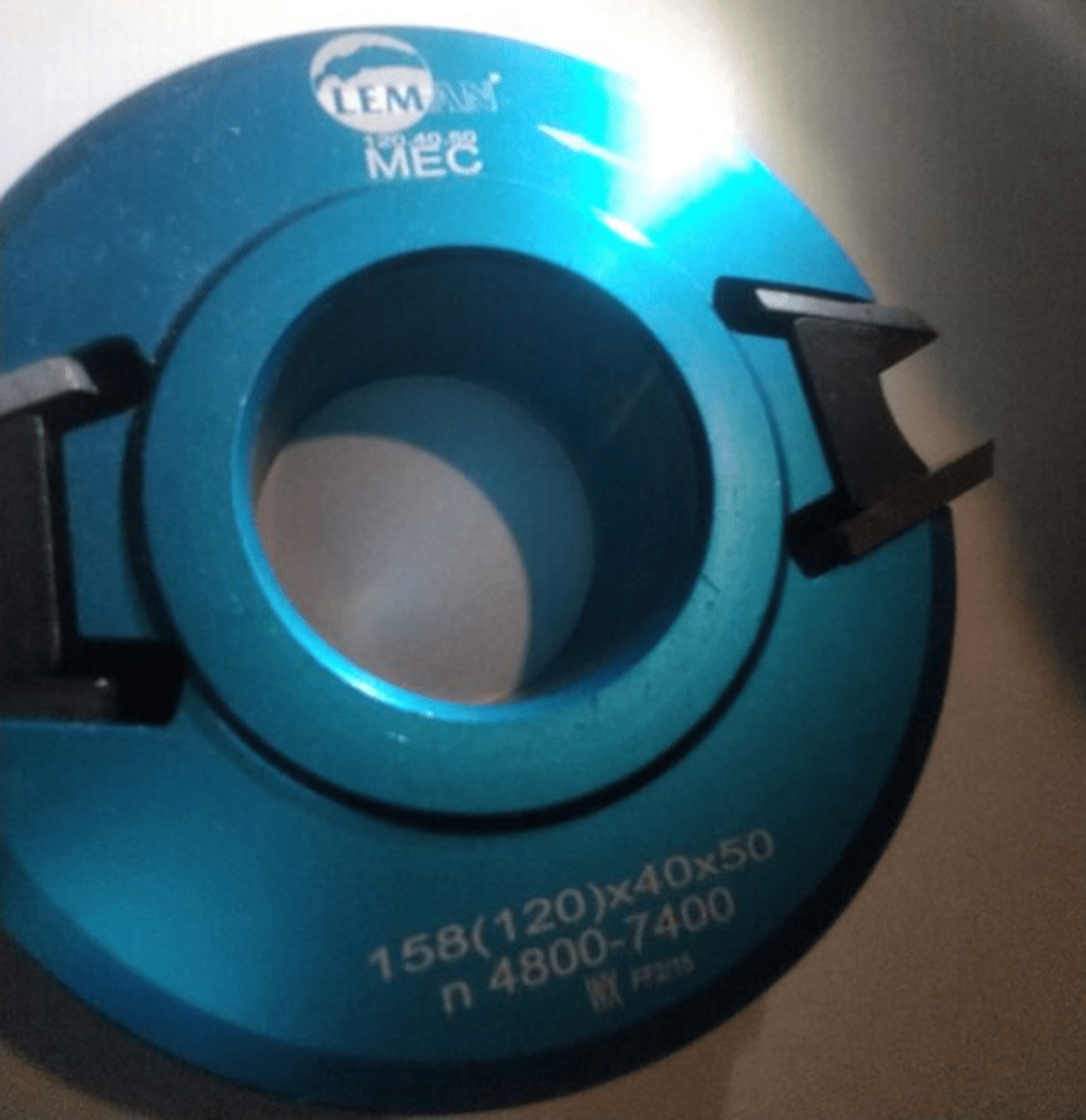

Comme disait ce cher Gary dans Le 5ème élément, je suis très désappointé, je pensais avoir compris que les porte-outils avec limiteurs étaient autorisé en MAN, et ceux sans limiteur uniquement en MEC, puisqu'il me semble que le contre-fer joue justement le rôle du limiteur de passe pour ces porte-outils (je parle uniquement des porte-outils "universel", et je sais que le limiteur de passe peut-être d'une autre nature selon les outils).
Le PO ci-dessus comporte des contre-fers, entrainement manuel autorisé, moi comprendre.
Le PO ci-dessus comporte également des contre-fers, sa morphologie en dehors de l'alésage de 50 au lieu de 30 pour le PO précédent semble similaire, donc moi pas comprendre. (au passage j'ai l'impression qu'il est mal monté)
Qui peut m'éclairer ? (sans débat stérile sur le fait que certains utilisent le MEC en MAN, que croyez vous que je fis pendant de longues années ...)

et si c'était une histoire de pouvoir contenter tout le monde dans un catalogue, le fabricant ca lui coute quoi d'imprimer une fois mec une fois man sur un même PO?
si il a des patrons qui ne veulent que de l'estampillé mec par ce que leur assurance ou autre le veut et que ses machines le sont, ca suffit peut être pour que le fournisseur passent tous ces outils man aussi avec l'étiquette mec (après accident les experts se basent sur ce qu'il y a écrit sur les factures) et si l'achat est aussi basé sur la sophistication qui rassurerait , ben il n'y a pas de raisons qu'ils ne le vendent pas. (et tu as raison de soulever la pratique commerciale foireuse pour ceux qui ne seraient pas dans le cas cité)
Deux idées (mais pas de certitude) :
_la date de mise sur le marché cumulée avec une évolution des normes : le premier est sorti en 19** et à l'époque il "suffisait" d'un contrefer pour être MAN, celui d'en bas est plus récent et il y a une nouvelle règle obscure qui est apparue.
_pour avoir la mention MAN il faut faire valider le PO par un organisme indépendant qui vérifie la conformité ; le fabricant fait l'impasse sur cette validation pour une raison que la décence m'interdit de nommer ici. Et en plus il gagne le droit de se dédouaner sur nous autres pauvres boiseux bien peu soucieux de notre propre santé en cas d'accident sans entraîneur.

Merci pour ces hypothèses, seulement le premier est une photo issue d'un site marchand, outil que je m'apprêtais à acquérir (outil-a-bois.c...sage-30-mm.html) , et le second une photo issue du site Le Bon Coin.

Pour le porte outil bleu il se peut tout simplement que ce soit une simple erreur de marquage lors de la fabrication ou le fruit d'une modification d’un MEC par un fraiseur ajusteur. J’ai déjà vu des fabrications artisanales de porte outil de toupie réalisés dans de l’aluminium...

Le jour entre un profil et un contre profil doit être de 1,1mm (valeur à confirmer mais je crois être bon) pour être MAN. Si c'est au dessus alors c'est pas MAN, contre profil ou pas :)
Peut être une piste car à l'oeil on peut pas vraiment voir sur la photo

ce ne sont pas des contrefer pour la sécurité ce sont des limiteurs de passe
le contrefer c'est la cale en métal qui coince le fer pour le serrer en position d'ailleur j'ai des outils qui sont MAN et qui n'ont pas de contrefer
ce porte outil ZAK en configuration calibreur avec les plaquette carbure est MAN ( elles ne dépasse que d'un millimètre du corps de l'outil) si tu mets des fers profilés il n'est plus MAN il est MEC (les fer dépasse de plus d'un millimètre du corps d'outil et on ne peut pas mettre de limiteur de passe )

Leboisdanstoussesetats a fait une vidéo sur ça, et évoque le décalage entre fer et contre-fer, ça vient peut être de là? Le contre-fer étant peut être sur le Leman gage de qualité de coupe mais non un limiteur de passe vis-à-vis de son décalage avec le fer ?
Aussi , la norme impose le décalage maximum entre fer et contre -fer dans la configuration la plus défavorable, y compris réglage mécanique par l’opérateur , peut être une piste : si les contre-fers n’ont pas de trous de centrage ou si la norme conçoit comme configuration défavorable l’utilisation du mauvais contre-fer qui empêcherait la limitation de prise ?
En tout cas , ce serait intéressant d’avoir la réponse du fabricant pour cette question qui n’est pas claire .

Je réponds à ma propre question, bien que n'ayant pas de réponse à apporter, il s'agit plus de la préciser, ma question n'est ni de savoir quand on utilise MAN ou MEC, ni même de rentrer dans des considérations philosophiques, mais de savoir ce qui caractérise les deux types, puisqu'il semble que même avec limiteurs de passe on se retrouve parfois en catégorie MEC.
A priori personne ne sait. En tout cas merci d'avoir contribué.
je crois que tout est la , on ne le retrouve pas monté comme ca ailleurs que sur le bon coin, c'est sans doute un montage perso non conforme
