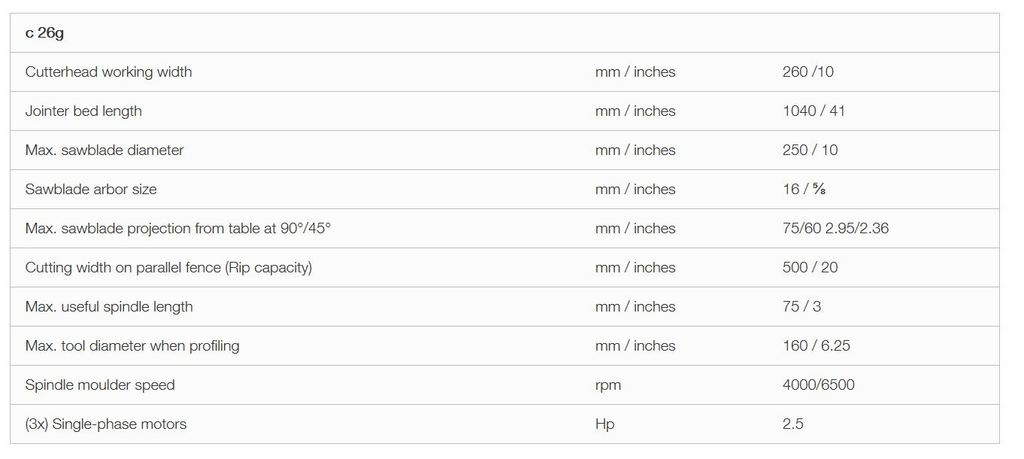

Hello, Oui cest une combinée scm minimac 26g de 2018.
ok, merci de la précision. Je ne pourrai pas t'aider mais ça aidera les autres à le faire. ;)

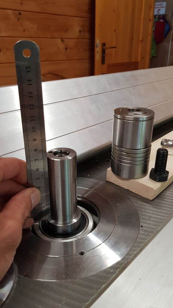

D'accord merci :) je vais faire une photo de l'arbre peut-être que ça pourra aider aussi
RenaissanceDuBois
Voici l'arbre

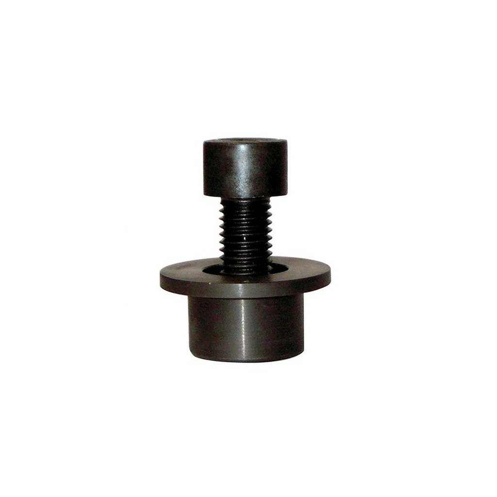

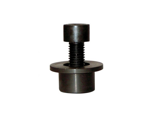

bonjour vous vous trouver une vis de serrage 50mm plus longue et le tour est joué
le toupilleur de service
vous avez certainement raison dans votre raisonnement
il n' empêche que lorsque je met une rallonge d arbre je n ai pas de soucis particulier si je reste raisonnable dans les diamètres des outils les vitesses ,et les équilibrages
un rouleau ponceur existe dans des petits diamètre et est un outil de peu de poids
pour le montage mettre le rouleau ,mettre une rondelle épaulé au diamètre de l' arbre puis mettre la vis de serrage plus longue

Salut camarade suisse, j'aurais tendance à dire que c'est difficile voire dangereux de monter plus haut que l'arbre. En effet, normalement tu dois poser des bagues sur l'arbre au-dessus de ton outil. Si tu commences à mettre un boulon plus grand et des bagues plus hautes que l'arbre, ça risque fortement de foirer.
En plus, plus ton outil est haut, plus la force gyroscopique est grande au sommet et donc ton outil aura tendance à faire un peu plus de course au sommet qu'au bat de l'arbre.
Résultat: Selon le fabricant, tu ne peux pas mettre plus que 75mm d'outil. Connaissant SCM, ils doivent surement vendre des arbres plus haut. A voir si c'est compatible...
RenaissanceDuBois
Merci 6LV1 ! C'est plus clair, alors je ne veux pas prendre de risques avec ce genre d'outils, je me contenterai d'outils moins haut que mon arbre :) à la limite pour un rouleau ponceur l'idée de la vis pourrait faire l'affaire mais pour un calibreur je ne le ferai pas !! Merci a tous et bonne journée a vous
