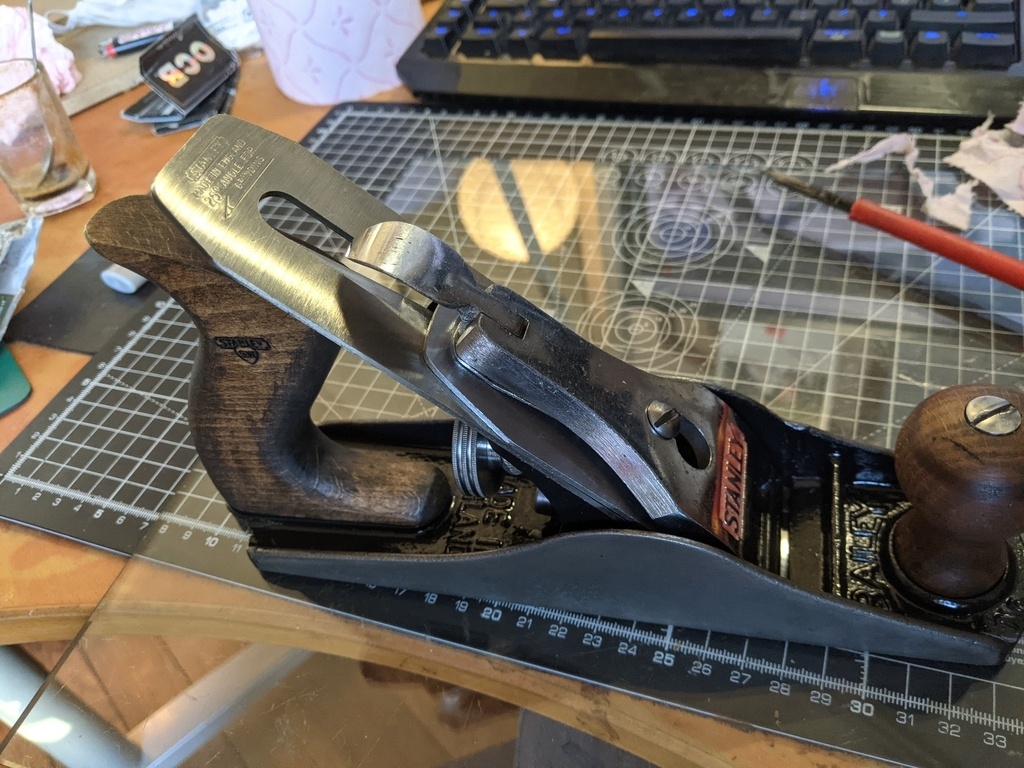

Dans le cadre de reprises de semelles d'outils en fonte, je cherche à savoir quels abrasifs vous utilisez pour cette tache.
Je sais qu'il y a de très grandes disparités en terme de qualité, et j'aimerais économiser des tests.
Précisément :
  • la marque
  • le modèle
  • les grains
Merci !
