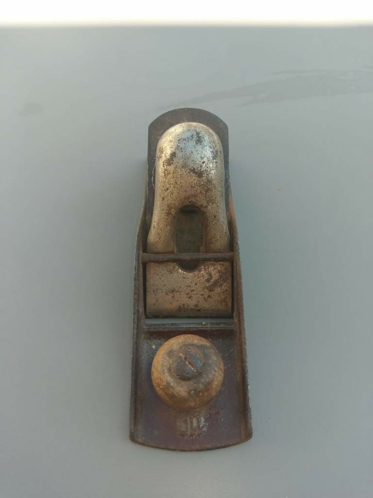

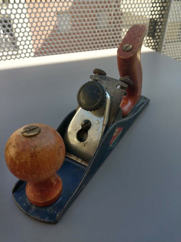

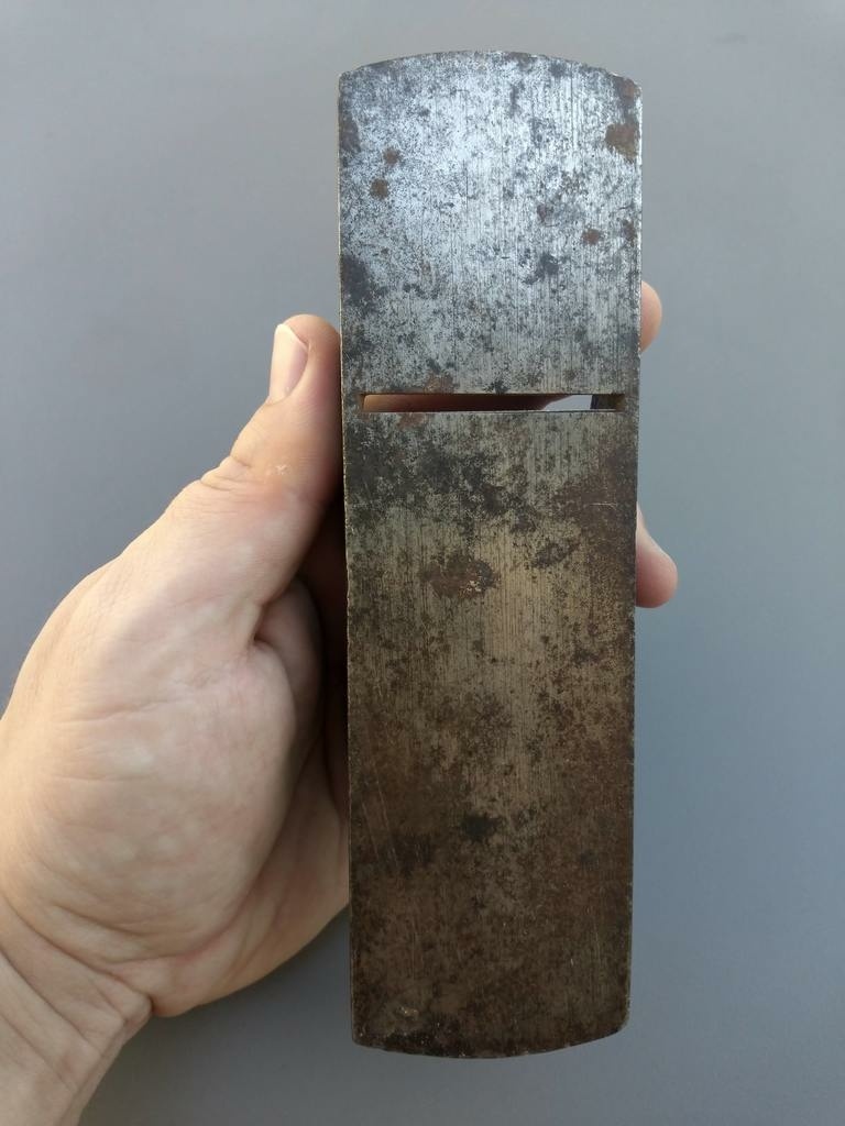

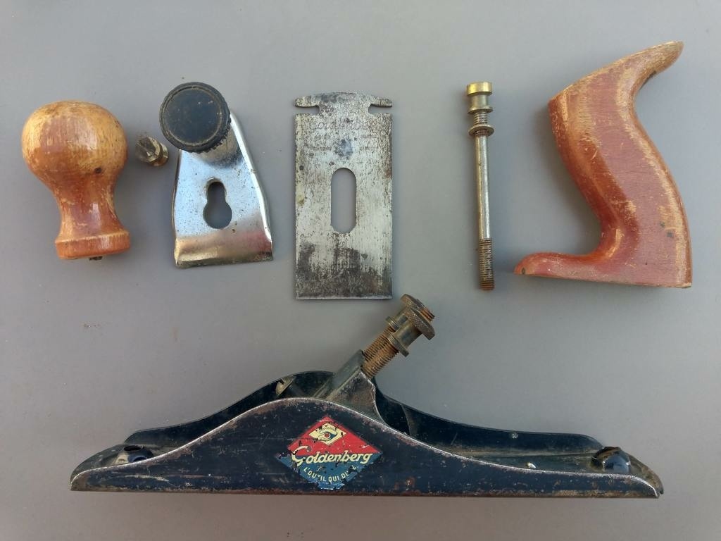

J'ai récupéré il y a plusieurs mois deux rabots, un Goldenberg dont j'ignore la référence (si vous avez une idée suivant les photos, je suis curieux de savoir) et un rabot de paume de chez Darex, le 110

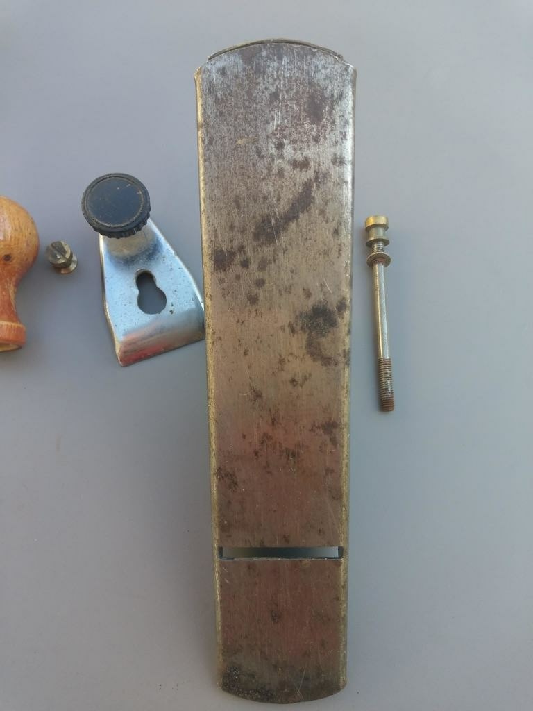

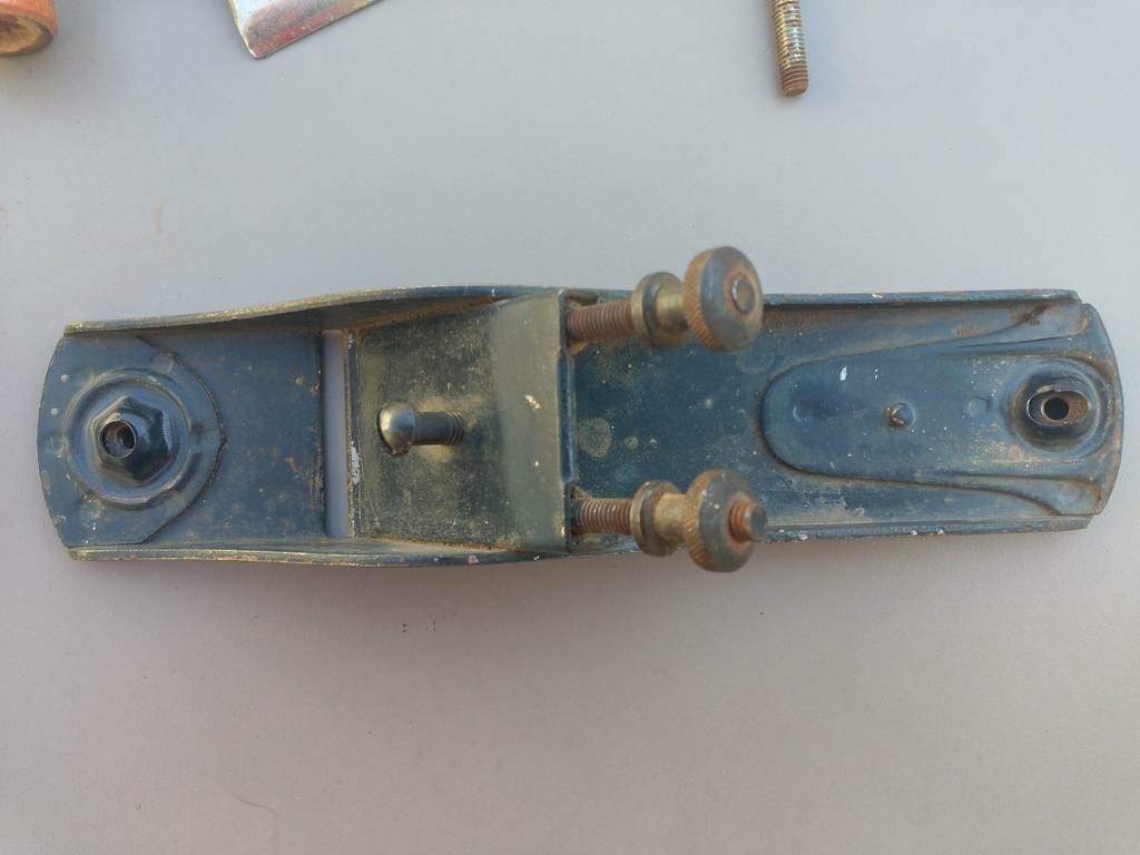

Voici le Goldenberg :

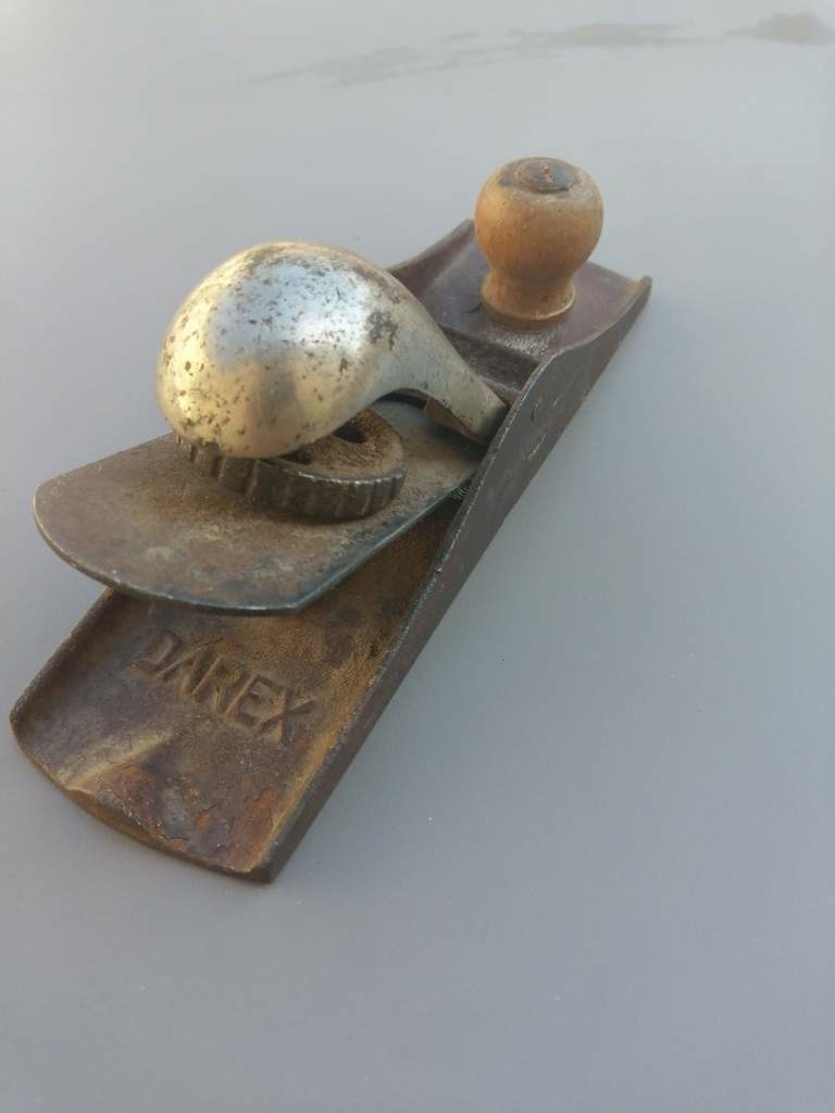

Et voici le Darex, bien plus abîmé :

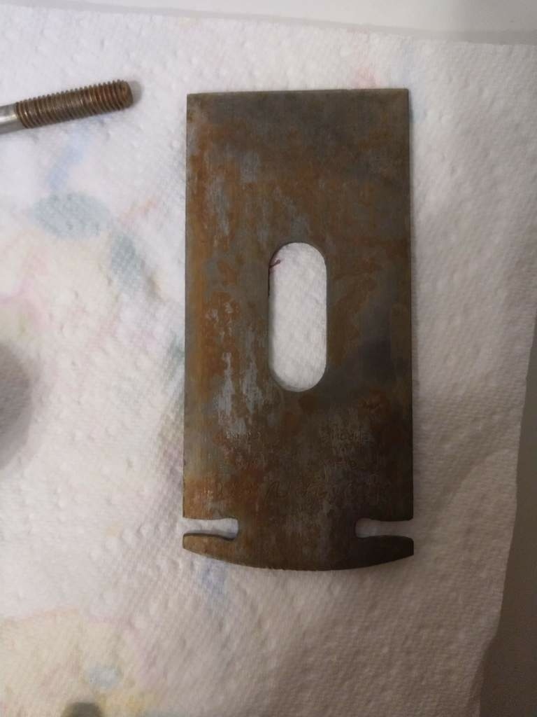

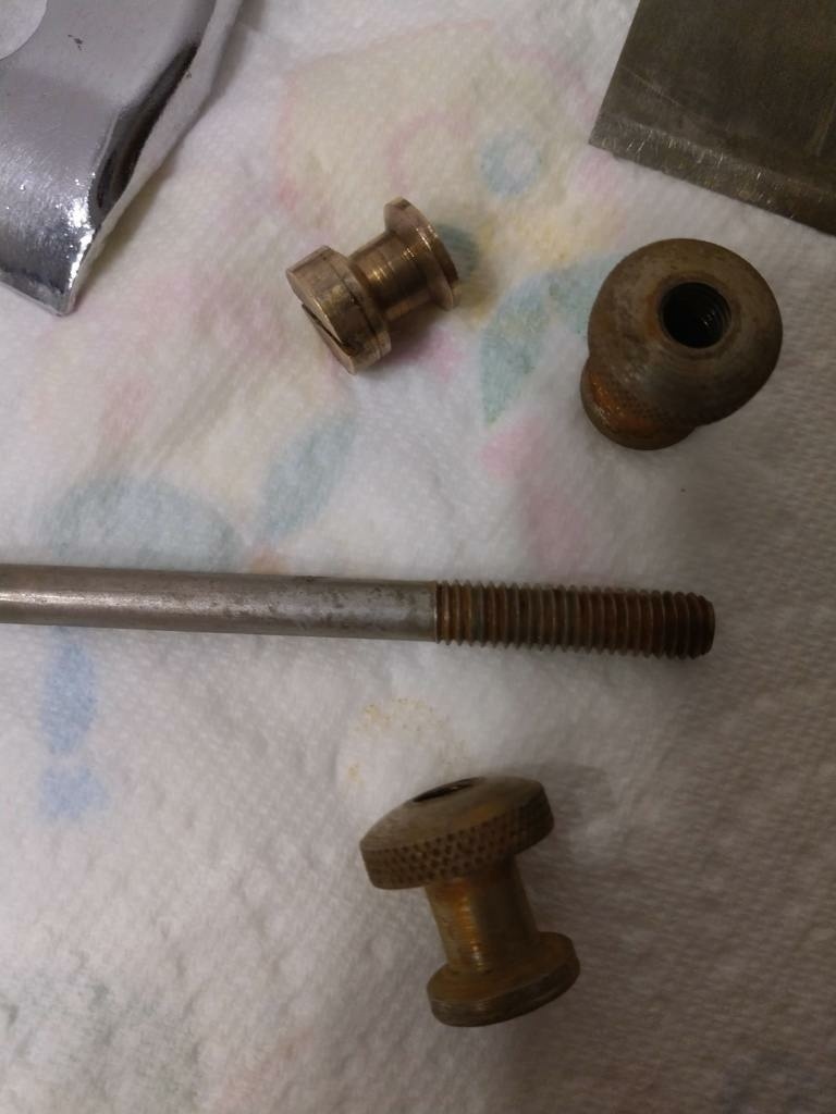

Autant pour les petites pièces pas trop attaquées ça s'est bien passé, et elle sont ressorties nickel après frottage. Les plus grosses et surtout celles du rabot de paume, ça n'a pas très bien fonctionné, je les ai remises à tremper et elles y sont toujours.
Puis peu de temps après, les pièces qui étaient quasi propres ont commencé à tourner jaune puis rouille. Je les avais rincé à eau vive puis séché dans la foulée au sèche cheveux.

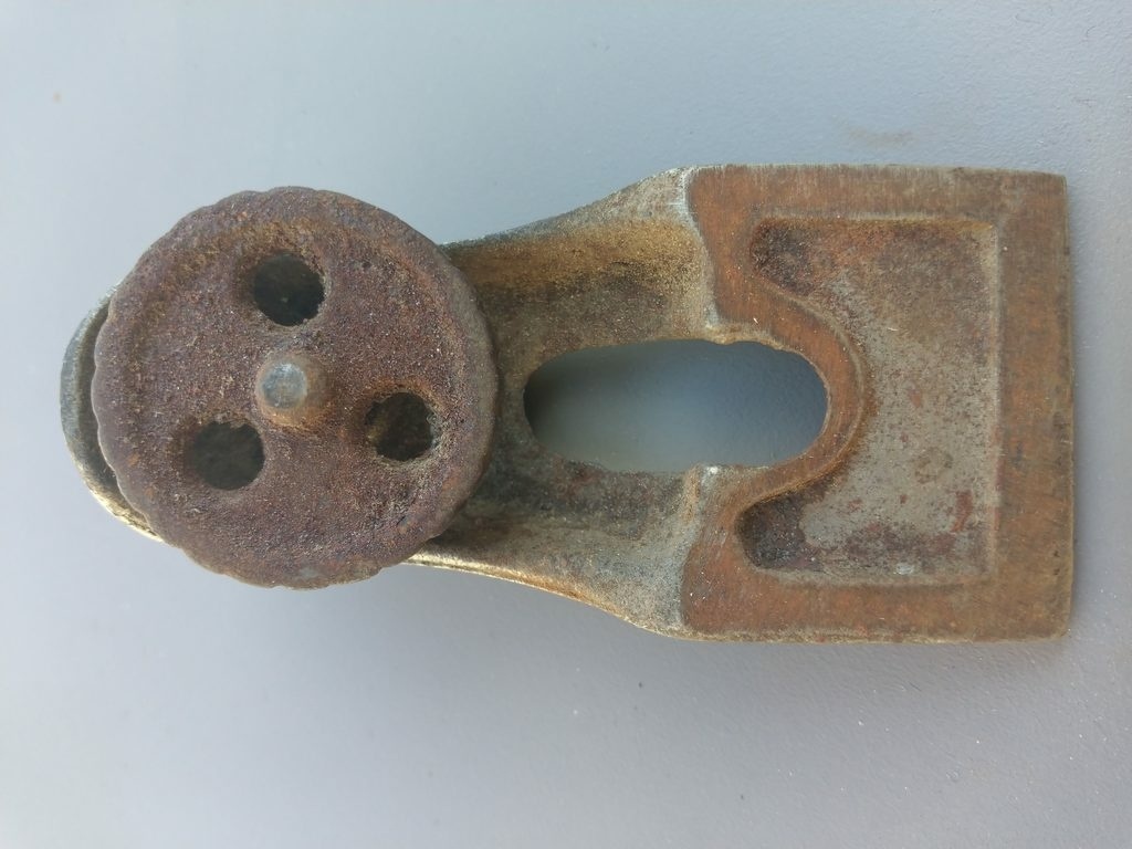

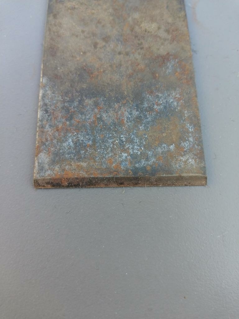

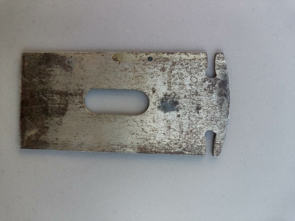

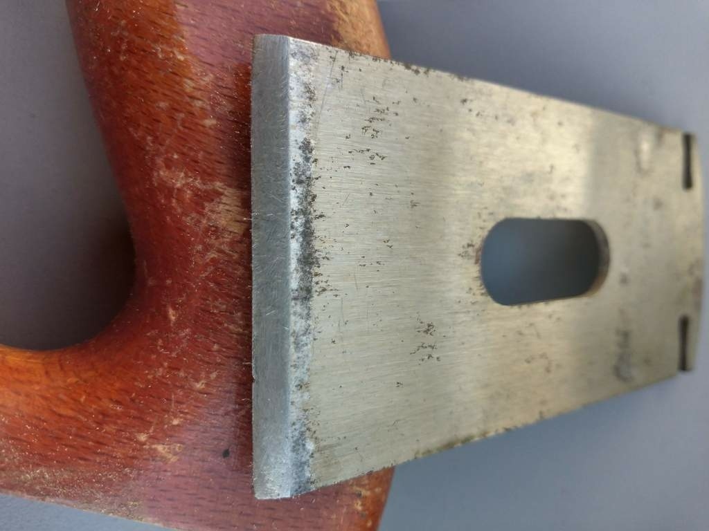

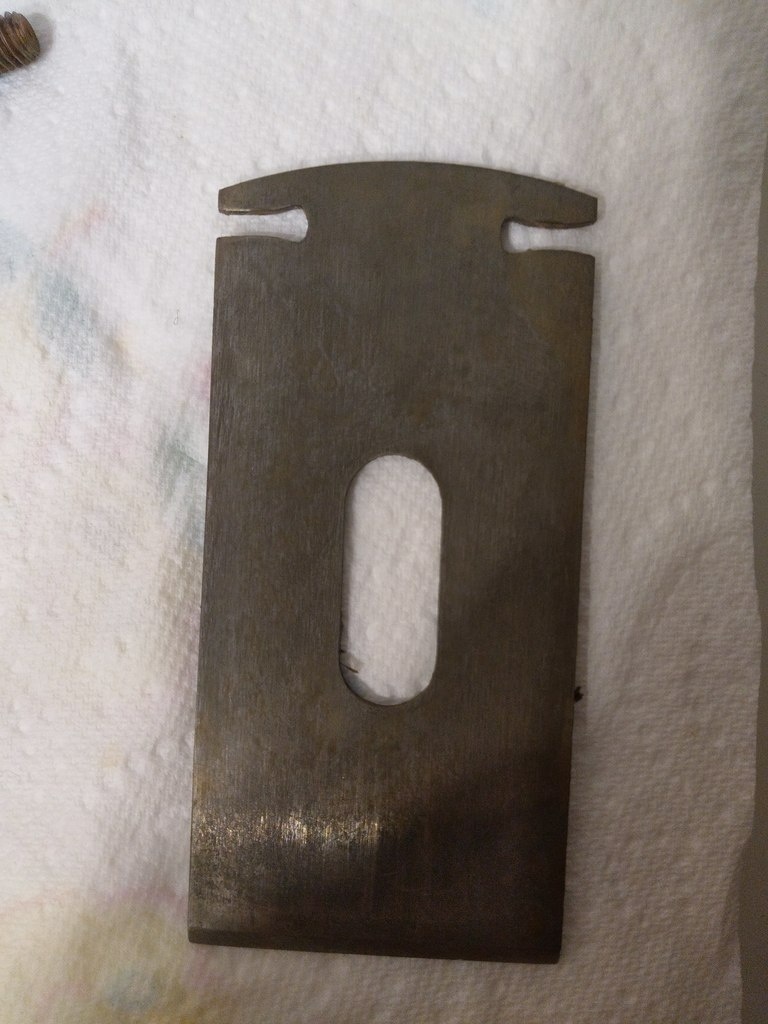

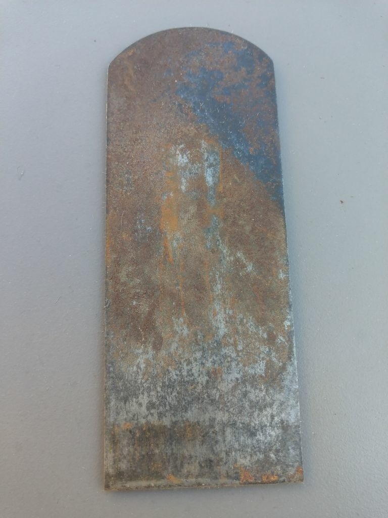

Voici le résultat :
Par ailleurs, la peinture du Goldenberg à sauté, fallait s'en douter mais je n'y ai pas pensé... je ne suis pas prêt à quitter mon bureau pour un atelier .
Je suis donc ici car je ne sais pas comment envisager la suite, qu'ai-je mal fait, que faudrait-il que je fasse pour rattraper ça et me débarrasser de toute la rouille ?
Je vous remercie par avance pour vos conseils.

Bonjour Neiru et bienvenu,
Qualité de ces deux rabots
Le Darex 110 est un rabot de paume utile. Il est basique mais bien réglé il fera son travail correctement. Il suffit de vérifier la planéité de la semelle (et éventuellement de la refaire à l'abrasif sur une surface de référence bien plate) et d'affûter le fer.

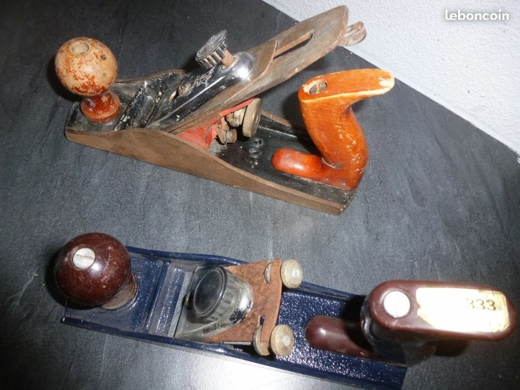

Pour le Goldenberg, je ne sais pas si cela vaut la peine de s'acharner dessus. C'est un rabot bas de gamme, comme en témoigne le corps en tôle mince et le système de réglage du fer à deux molettes (peu pratique). [voir photo ci dessous, comparaison d'un Darex 400 et 333]
Goldenberg a probablement sous-traité la fabrication (à Darex ?). On trouve de nos jours un truc similaire chez Fischer-Darex, avec toutefois des poignées en plastique.
Je te conseillerai donc d'affûter le fer et de tester le Goldenberg avant de le refaire entièrement à neuf.
Si vraiment le rabot est fonctionnel et te plait, alors tu verras pour la peinture. Et s'il ne te plait pas, cherches-en un autre, on en trouve facilement (tu peux te tourner vers les vieux Darex, qui sont des copies des modèles Stanley).
Restauration
Je suis partisan du décapage minimum des pièces métalliques. En effet, comme tu as pu le constaté, si c'est trop décapé, ça rouille rapidement. Donc autant laisser un peu d'oxydation, et si les conditions de stockage sont correctes, alors cela restera tel quel sans empirer.
Bref, un petit coup de papier abrasif pour enlever un peu la rouille ça suffit. Bien entendu, certaines surfaces nécessitent plus de soin: planche du fer et semelle du corps du rabot. D'autant plus que tes outils ne sont pas dans un état d'oxydation avancée avec effritement et gonflement.
En résumé
Affûte les fers, vérifie les semelles et teste les !
Et ce n'est pas grave s'ils ne brillent pas de milles feux.

Merci dneis pour la réponse très instructive et la bienvenue également.
A la vue de la photo, mon Goldenberg ressemble comme deux gouttes d'eau à ce darex 333. La piste de la sous traitance est plus que probable.

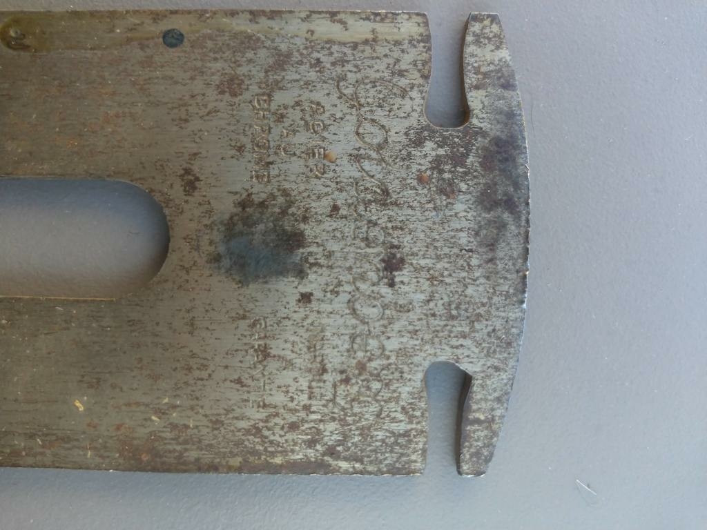

Je l'avais testé et fait tester avant démontage ni même affûtage et déjà il était convaincant. La lame, même si ce n'est pas visible, présente les deux yeux signes, me semble-t-il, de qualité supérieure chez Goldenberg.
La semelle n'est pas plate par contre il était déjà prévu de la reprendre.
Donc pour résumer, bonne lame et corps bas de gamme. Le mieux, plus simple, ne serait-il pas de garder la lame et de trouver un corps de Darex ?
Quant au Darex 110, je l'ai également testé et il me convient pour ma maigre expérience et utilisation périodique. Je vais essayer de le remettre du mieux possible.
Attention, la seule différence (de taille) est que le tien est en tôle et que le Darex 333 est en fonte.
Oh, tu auras très certainement un fer avec le rabot métallique que tu trouveras. Mais effectivement, un fer ça se garde car ça peut toujours servir !
Mais je te conseille plutôt d'aller vers les réglages type Stanley, comme le Darex 400 (en haut sur la photo): les réglages de la descente du fer et de son parallélisme sont indépendants. Le système à deux molettes ne vaut pas le coût, à mon avis.
