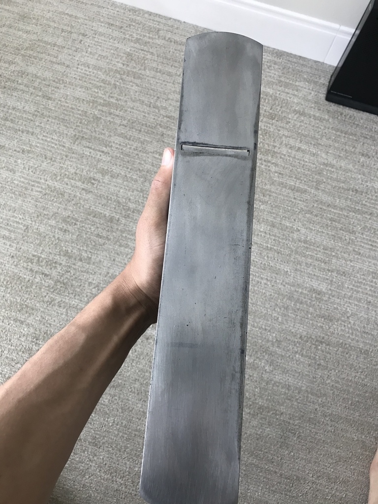

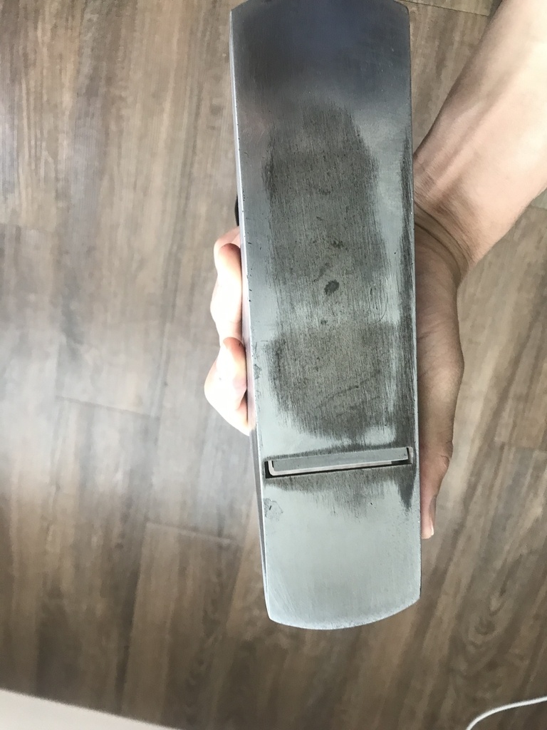

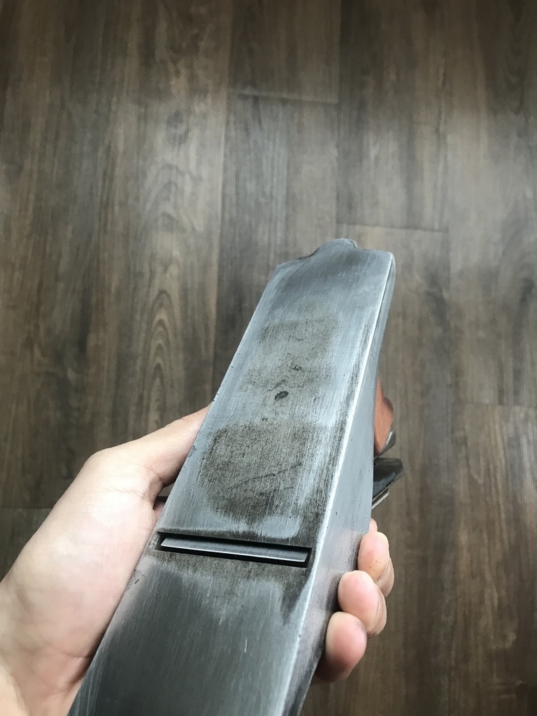

Je suis en train de remettre en état un rabot no. 4. J’ai commencé par remettre la semelle plus ou moins plane. Après plus d’une heure à essayer d’avoir quelque chose de plan, j’ai obtenu ça :
Comme vous pouvez le voir devant la lumière, j’ai du mal à avoir quelque chose de plan. Je pense qu’il me faudrait 2 ou 3h de plus pour avoir les 4 ou 5mm juste devant la lumière sur le même plan.
Pour ne pas passer trop de temps, puis-je convertir ce rabot en riflard ? Ou ça me posera des problèmes ?

Tu as utilisé quoi pour poncer ? ,il faut prendre de la toile émeri pour du métallique pas du papier de verre , puis commencer avec du grain plus gros et finir au très fin sur un marbre ,en fonction des déformations à éliminer !

J’ai fait ça avec du papier en rouleau. C’Est un grain 120 avec tissu et oxyde d’aluminium.
Le papier est posé sur une plaque de verre qui est plane. Au niveau de la lumière j’ai presque un demi millimètre à rattraper.
il faut de l'émeri , c'est une pierre plus dure que le verre !

Pour répondre a la question sur le riflard, Vu que tu fais un rifflard court à l'américaine, la planéité de la semelle a pour ainsi dire aucune importance puisque ce genre de rifflard est trop court pour aplanir automatiquement une face, il faut vérifier son avancement et regarder ou sont les points hauts.
De toute façon, les semelles de rabots n'ont pas à être parfaitement planes, il faut juste les amener à un niveau acceptable. La avec la photo, difficile de le dire, le test le plus simple est de voir si tu arrives à avoir un copeau fin sur une planche qui est déjà plane. Tant que ton rabot n'est pas bancal, c'est déjà pas mal

En effet, pour un riflard, et finalement la plupart des rabots, on s'en fout d'une planéité parfaite. les semelles que je contrôle régulièrement (une fois quand c'est de la fonte), c'est pour les rabots qui dressent les joints de collage, et certains rabots de replanissage (encore que, c'est parfois confort d'avoir une semelle légèrement bombée pour les petits).
Ce qu'il faut éviter à tous prix, les semelles creuses (quand l'avant du rabot, et l'arrière, sont plus bas qu'au niveau du fer), ce qui était le cas sur le tien.
Là dans l'état, devant la lumière, si c'est pas au même niveau, c'est pas grave, ça aurait été grave sur un rabot ou on compte sur la lumière pour briser le copeau, typiquement un rabot avec angle d'attaque assez fort, et lumière ajustée, ou un angle faible. Là tu as un contrefer, c'est ton contrefer qui va s'occuper du brise copeau. Et si tu le modifies en riflard, c'est encore moins grave.
Mais là dans l'état, tu peux en faire un rabot de finition sans problème.

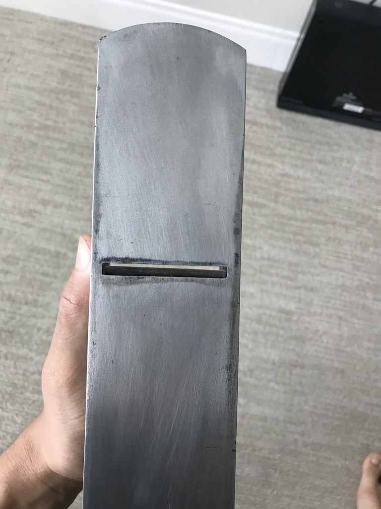

Je viens de faire la semelle mon Stanley #5. Je suis arriver à ça.
Si je t’écoute Fof, j’ai pas spécialement besoin d’aller plus loin car le contre fer fera le travail pour briser le copeau ?

La c'est plus qu'assez, la lumière doit vraiment être très serrée (quelques épaisseurs de copeaux) si tu veux vraiment maîtriser l'éclatement par la lumière. Donc la si tu veux aller plus loin, tu va plutôt perdre ton temps. De toute façon, il n' a pas plus efficace que le contrefer pour gérer l'éclatement. Je dirais pas que le contrefer brise le copeaux mais c'est juste une question de vocabulaire
Il est possible d'utiliser le n°5 comme un rabot de finition, mais maintenant, mais ça veut dire qu'il va être impossible de retirer un éclat à un endroit sans diminuer l'épaisseur de ta pièce sur une grande longueur. C'est pour ça qu'un rabot court est privilégié en général.
