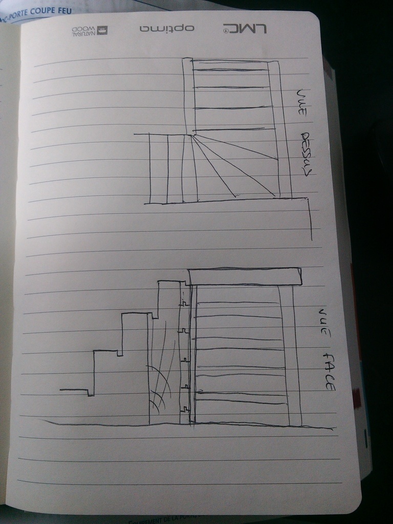

salut les boiseux,
besoin des lumières des plus avertis( je pense..) : comment rendre un garde corps en bois massif amovible (aménagement et déménagement ) tout en lui laissant la rigidité nécessaire à son rôle premier; il mesure 900x1300,
la lisse basse est clouée sur un plancher massif ancien et la main courante scellée dans un mur en brique..
merci pour votre intérêt et bon copeaux

bonjour, vos pensez bien mais malheureusement sans photos ou dessin de votre part malgré toutes mes compétences je ne vois pas comment vous répondre etienne desthuilliers specialiste en escaliers
gwenael
VOILA CE QUE JE PEUX VOUS PRESENTER, CA VAUT PAS UN CLICHET
Montage à "l'Americaine" , c est à dire constitué d'éléments amovibles pour cacher les vissages d'assemblages et de fixations !!
Voir en fin de chapitre ici lairdubois.fr/...er-traditionnel
