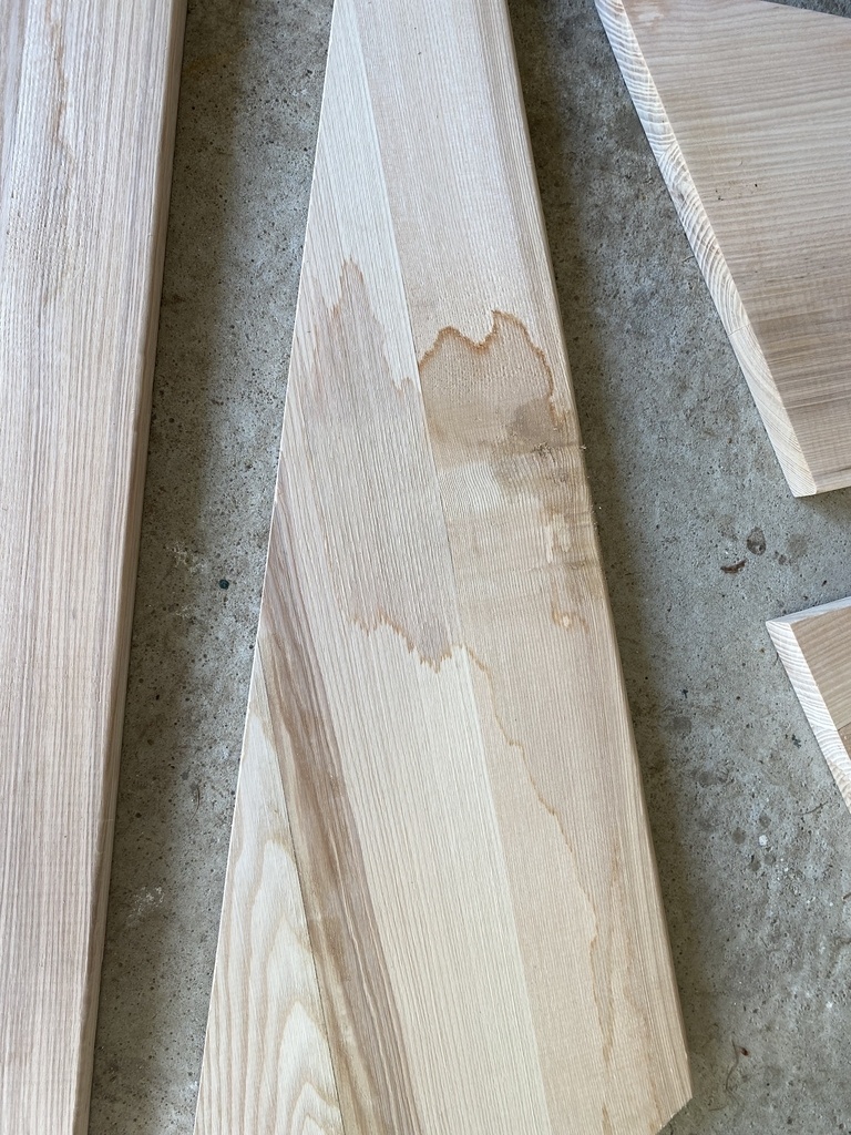

Actuellement lancer à fabriquer des marches en frêne olivier lamellé collé (première pour moi) elle ont été exposé quelque minutes ou heures à la pluie.
Malheureusement il ne me restais plus qu'a poncer et vernir et des tâches d'humidités sont apparue.
Faut-il attendre que le bois resèche ? ou alors avec vous une solution miracle afin de faire disparaitre celle-ci ?
Merci d'avance pour vos retours.

J’ai ajouté une photo

Étant donné que les marches ne sont pas posées et qu'aucune finition n'est appliquée, tu pourrais passer un coup de rabot. La tâche n'est probablement que superficielle.
dans la réponse a cette question, je donne la recette d’une potion magique qui pourrait marcher pour les taches suite a de l’eau ayant stagne.
c’est ce que l’on utilisé a la maison pour nettoyer les taches (eau, vin ) sur une table en chêne non vernie et ça marche bien.
si tu l’essaies, fais nous un retour.
