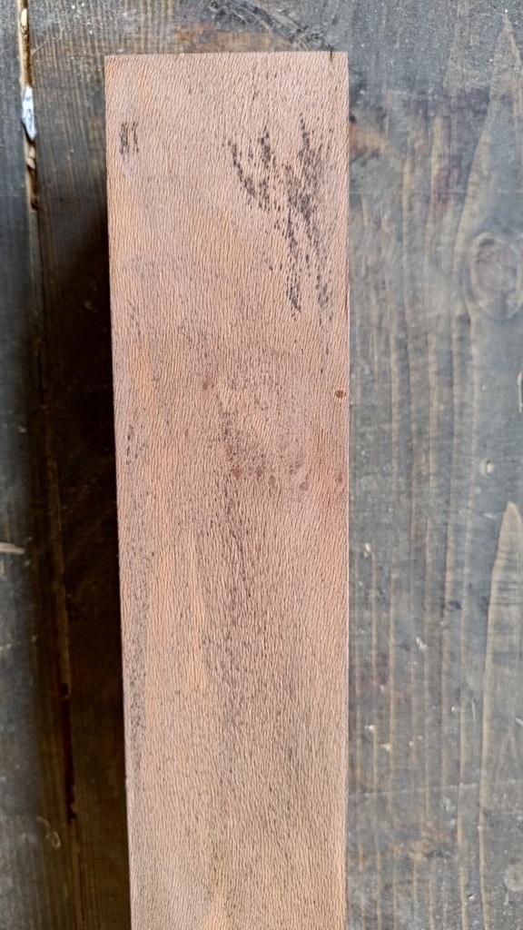

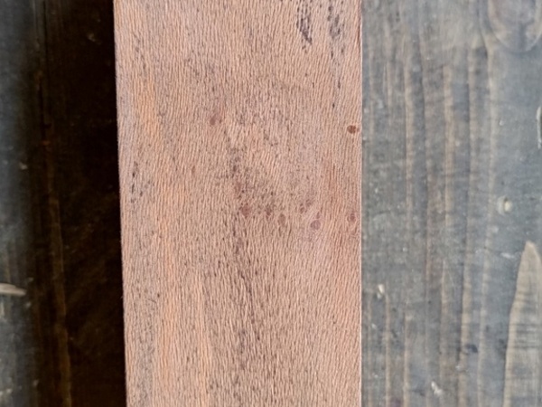

Je me trouve un peu en difficulté pour teinter du platane.
Il s'agit de rectifier un peu le rosé du bois pour le marier avec un noyer (qui restera néanmoins plus foncé). J'opte donc pour une teinte solvantée avec un peu de vert dedans. Le résultat sur la couleur est bon, par contre : il est très hétérogène.
Même après l'application préalable d'un bouche pore en pâte, les gros pores concentrent la teinte et forment des points/tâches noirs non acceptables pour mon cas.
Je croyais d'abord à l'effet des tanins, mais les traitements qui permettent de les neutraliser n'ont eu aucun effet.
Avez-vous une solution pour ce genre de cas ?

Merci etiennedesthuilliers. J'aime bien aussi le brou de noix, mais il avait ici tendance à rehausser encore le rouge du bois. Ça ne convenait pas au client.
J'ai presque tout à fait résolu le problème des pores noirs en passant deux couches de bouche-pore liquide (avec égrainage entre les deux), puis teinte, verni PU et une petite patine au bitume de Judée pour finir d'accorder le platane au noyer environnant.

Au delà de ça, ce n'était pas tant la finesse de la teinte que les problèmes de points noirs qui m'ont préoccupé ici.
Une application du bouche pore en deux couches à très nettement amélioré la situation.
