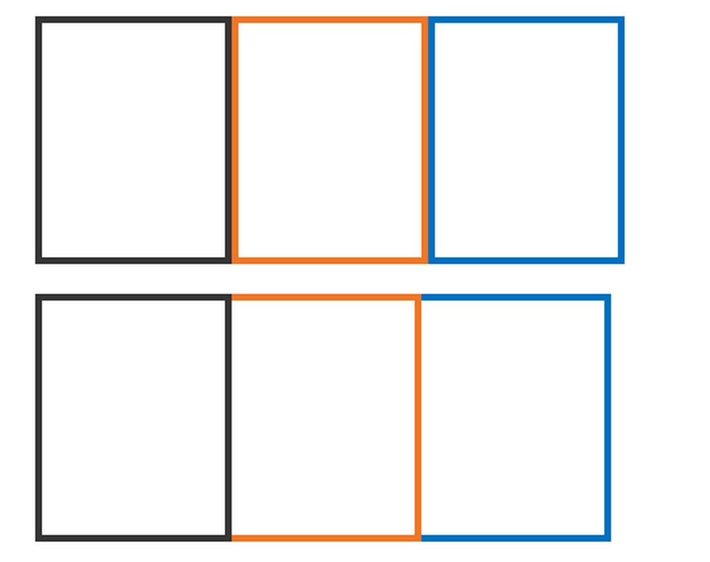

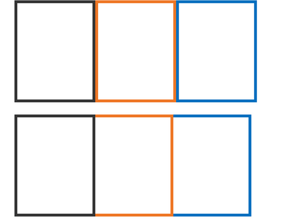

Edouard33
3 caissons en largeur... il y a les doubles montants , cela doit couvrir les 3 cms en trop.
J ai eu le cas avec 2 caissons, et 1 cm de trop.
J ai viré un des montants du milieu , reporter les trous nécessaires et hop cela rentrait.
cela donne cela en schématisant.
