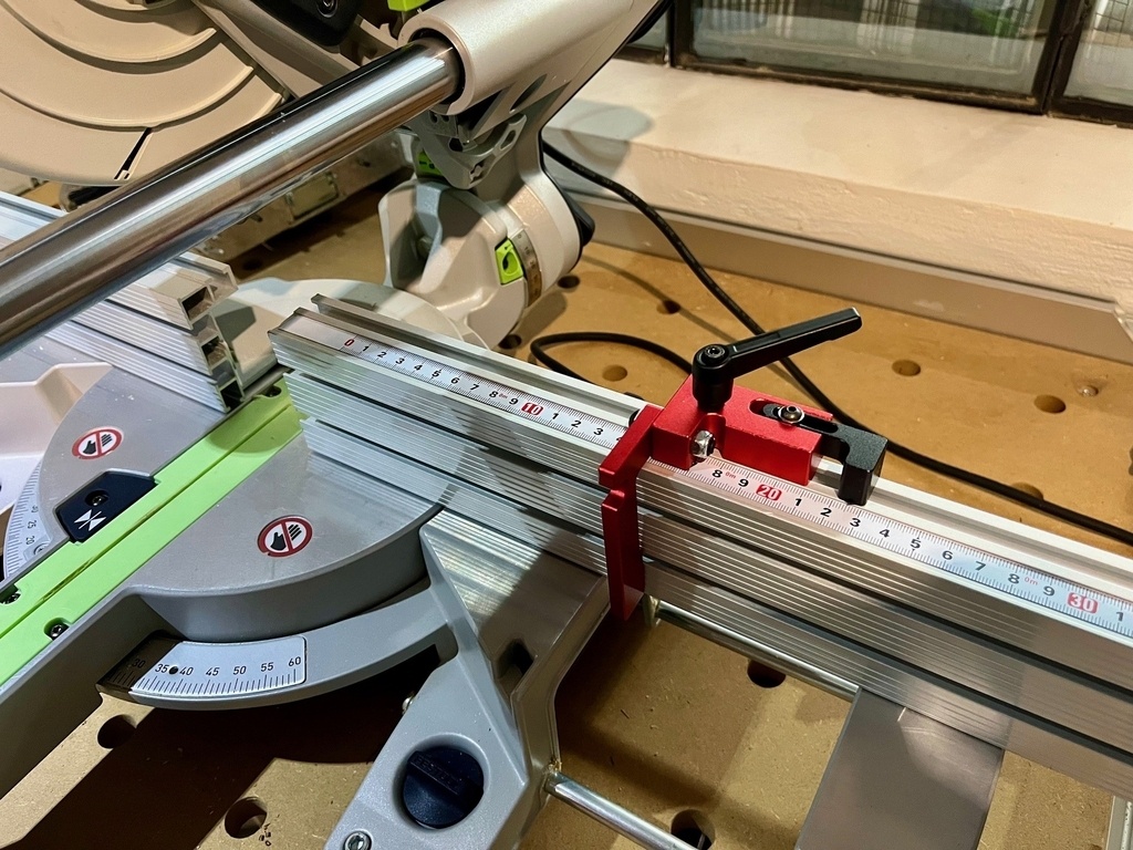

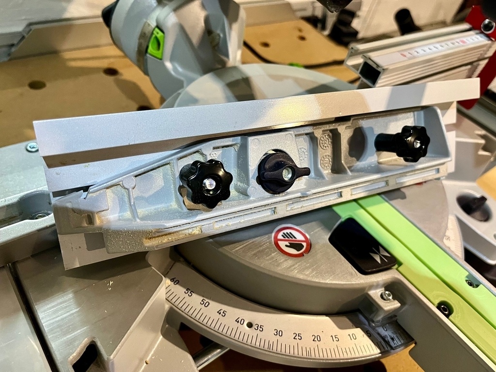

Pour les possesseur de Kapex 60, sachez que les profilés aluminium T-track type-75 se montent parfaitement sur les deux "oreilles" amovibles du guide parallèle de la scie. On les trouve facilement sur Amazon, AliExpress et consœur.
Cela permet d'y placer une butée d'index graduée pour les coupes répétitives

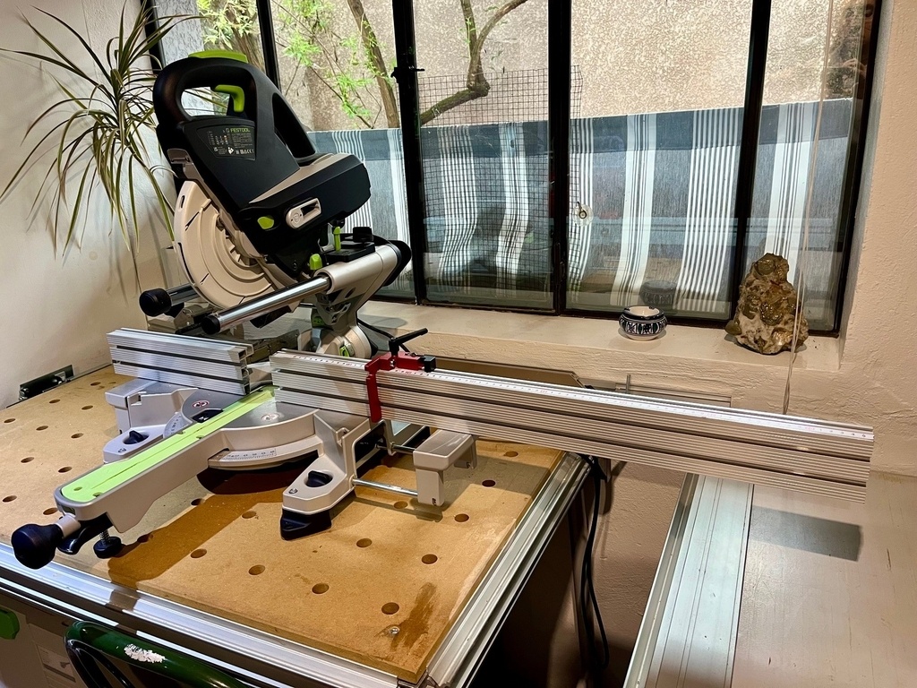

Pour mon utilisation, j'ai installé un profile de 80cm à droite (indéxé) et seulement 30cm à gauche (pour être coplanaire).
Aucun réglage à chaque pose/depose: Comme on le voit sur la photo #3, il suffit d'aligner l'extrémité du profilé avec l'extrémité de chaque "oreille". On remonte et on retrouve immédiatement l'indexation correcte.
