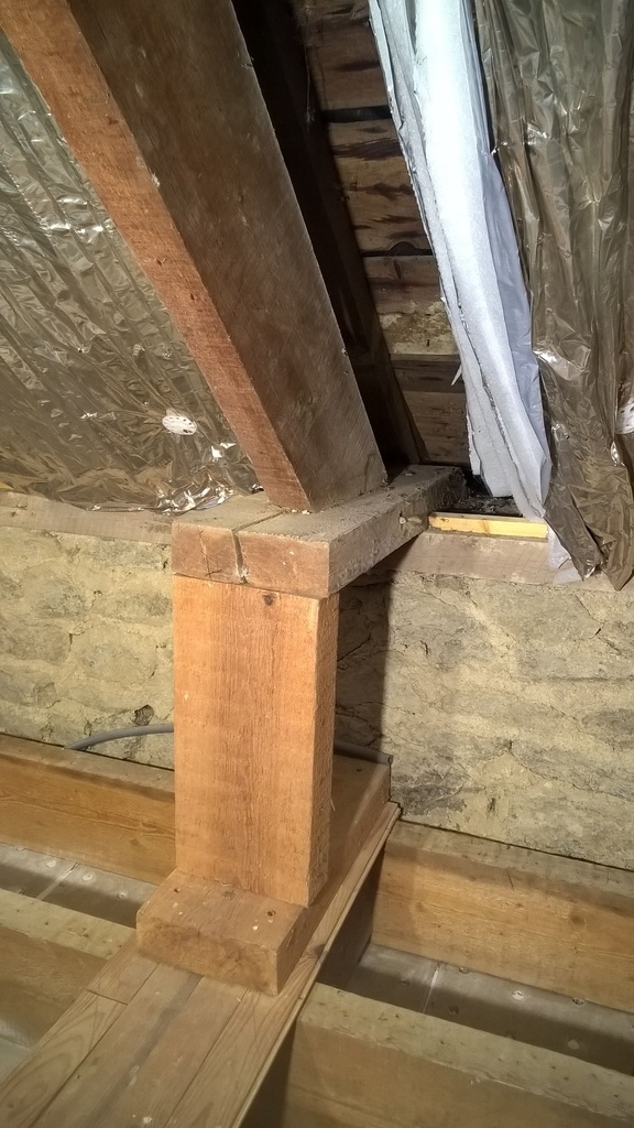

Lors d'une visite-conseil, on a vu que les murs des façades semblent poussés vers l'extérieur à proximité des 3 fermes. Avant d'isoler les combles, je voudrais résoudre ce problème pour avoir une structure solide et pérenne.

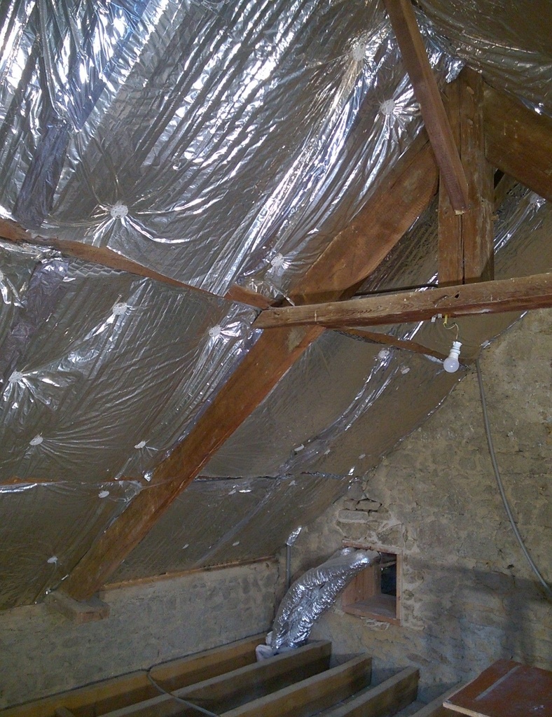

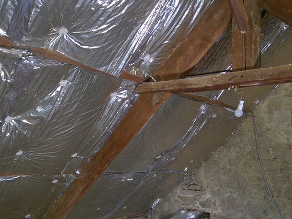

J'avais identifié les fermes comme des fermes à double entrait dont le second entrait aurait été coupé. Ce qui expliquerait la poussée sur les murs.

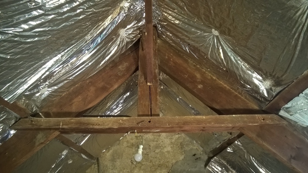

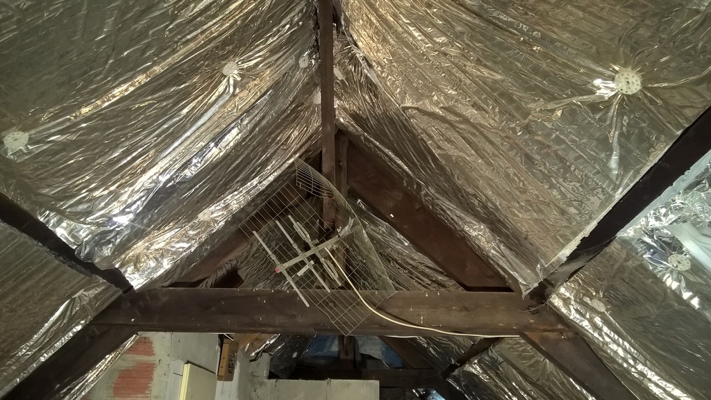

Finalement, grâce au pas-à-pas de sylvainlefrancomtois, je pense qu'il s'agit plutôt de fermes à entrait retroussé. Mais les entraits semblent trop hauts : les arbalétriers dépassent des deux tiers de leur longueur sous l'entrait.
Un des entraits est même sur champ, alors que les deux autres sont moisés.

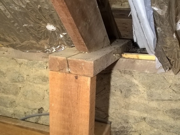

Sur une façade, les corbeaux ont des "pieds", sur l'autre non...
Ces pieds étaient cloués dans les solives à travers le parquet.
Ces différences montrent qu'il y a eu des modifications ou des réparations au fil du temps, et peut-être pas toujours dans les règles de l'art.

Je pensais d'abord remplacer l'entrait haut sur champ par des entraits moisés. Puis, surtout, agir sur la traction des pieds d'arbalétrier. Peut-être ajouter des blochets, mais comme le solivage n'a pas été conçu pour cette charge, relier les blochets par un entrait bas ? Une conception entre une ferme sur blochets et une ferme à la Mansard ?

Les arbalétriers font environ 3,8 m, section 75 x 225 mm.
Portée des fermes environ 5,6 m.
Solives de 75 x 225 mm espacées d'environ 35-40 cm, 14 solives par portée.
Combles aménageables utilisés pour du stockage ou du bricolage.
bonjour il nous faut beaucoup plus de photos pour vous donner un avis
pour savoir si il y a un moyen de se sécuriser votre charpente , vue extérieure , devers et faut aplomb des murs épaisseur des murs
des solutions il y en a, mais des diagnostiques avec si peu d'éléments il faut être devin , et des mesures de la hauteur de l' entrait au sol

Je lis :
"Pour faire les choses bien, quelles sont les solutions éprouvées pour résoudre ce genre de problème ?"
La réponse est aussi simple que la question, unique et sans appel : faire appel à un charpentier professionnel, expérimenté, qualifié et compétent en travaux de reprise en sous-oeuvre. Point à la ligne (pas de couvreur qui bidouille, plaquiste qui a emprunté une tronconneuse, menuisier qui pense que la charpente c'est juste des bouts de bois plus gros...). Un charpentier ou une charpentière et personne d'autre.
AtelierArba
Et pour donner une piste il est parfois judicieux d'opter pour une ferme neuve complète en sous-oeuvre, plutôt que de tenter de sauver une charpente qui a été trop endommagée par des modifications malheureuses. Mais ça nécessite la mise en place d'un étaiement des pannes !
