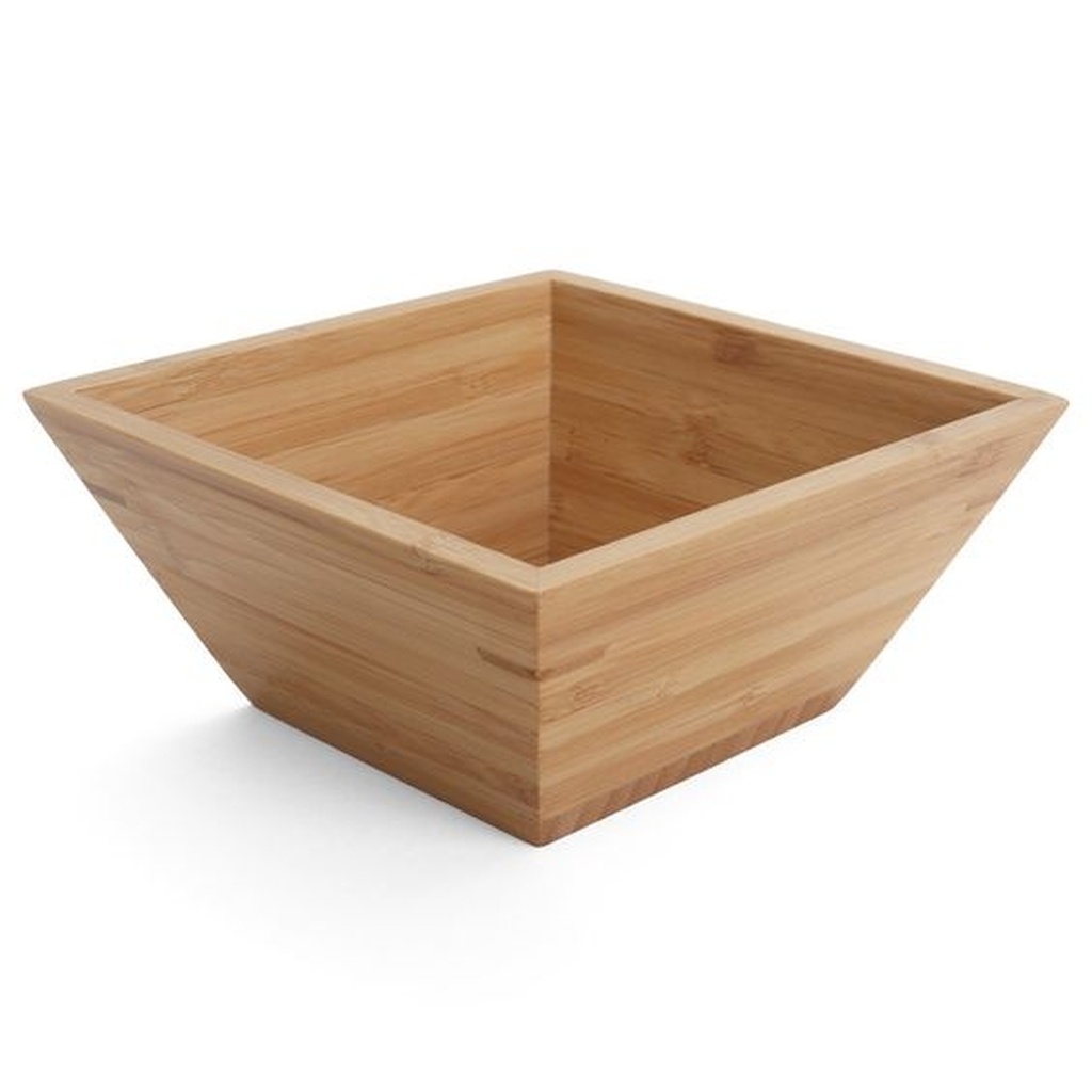

Saladier carré
est-ce que quelqu'un pourrait m'expliquer comment faire ce saladier? Éventuellement poster un plan? Le débutant que je suis vous remercie

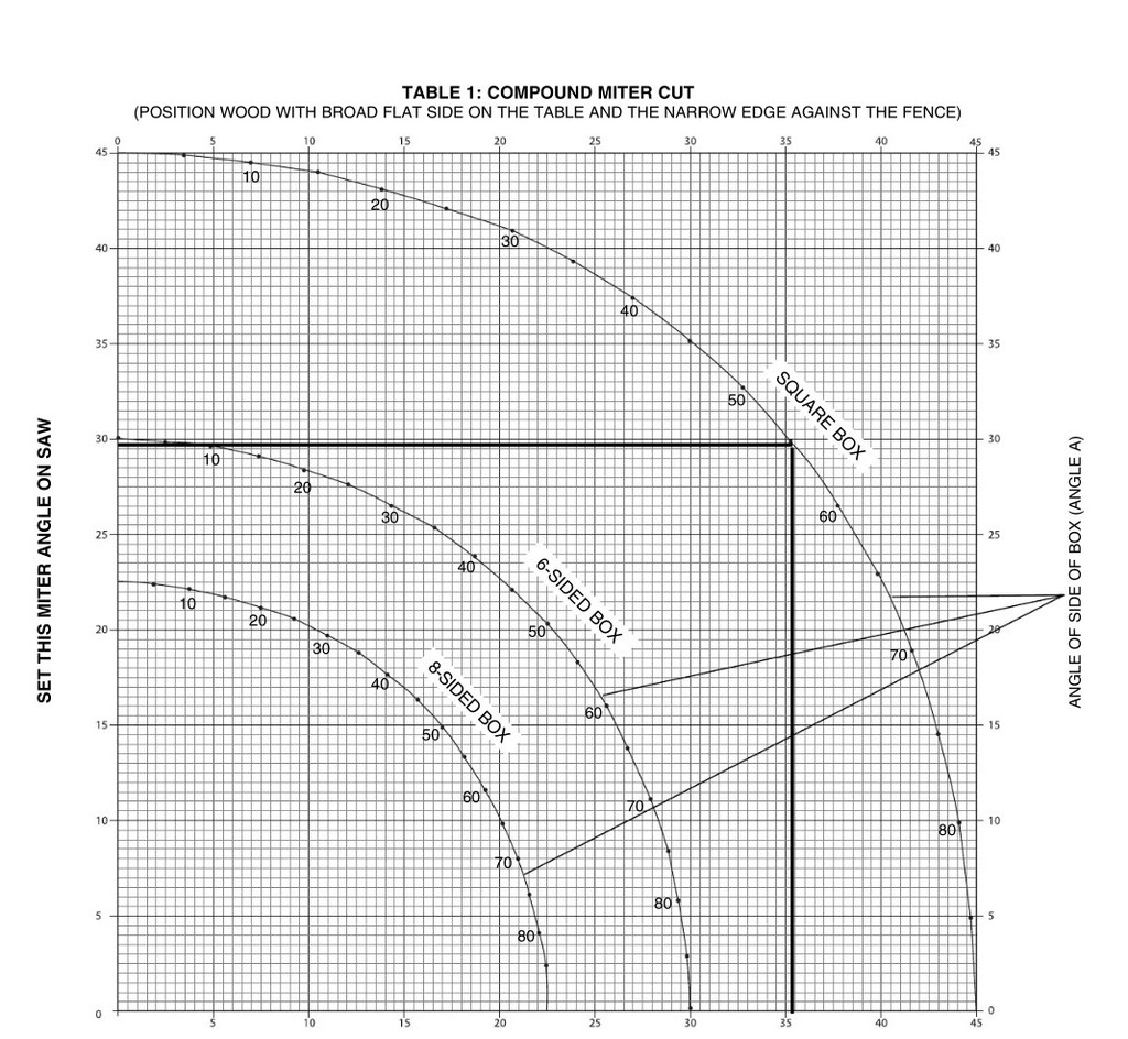

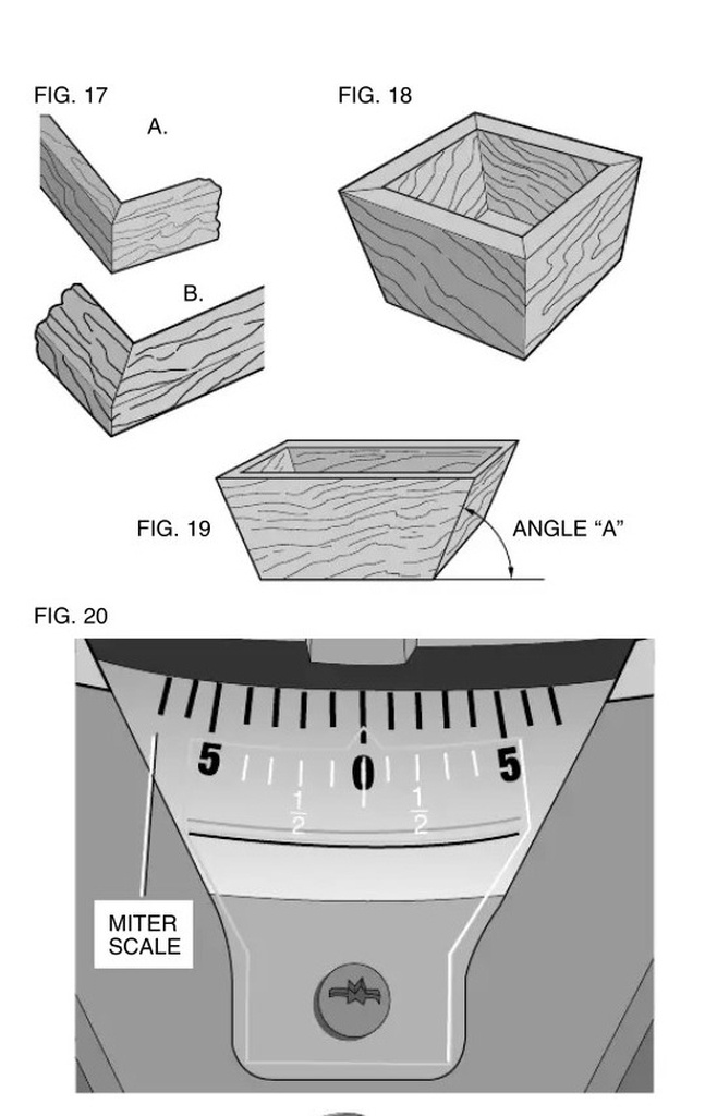

LLIypuk79
Таблица из инструкции к пиле dewalt
Table from the dewalt saw manual:
