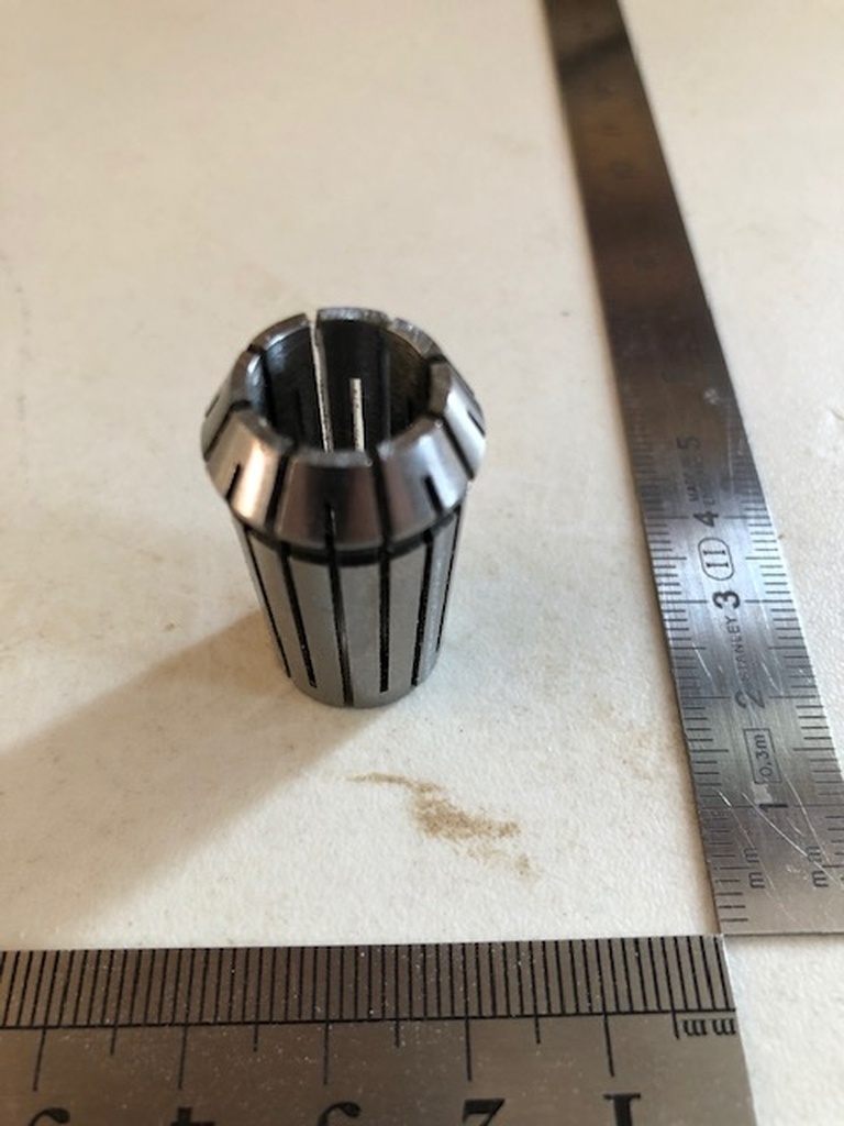

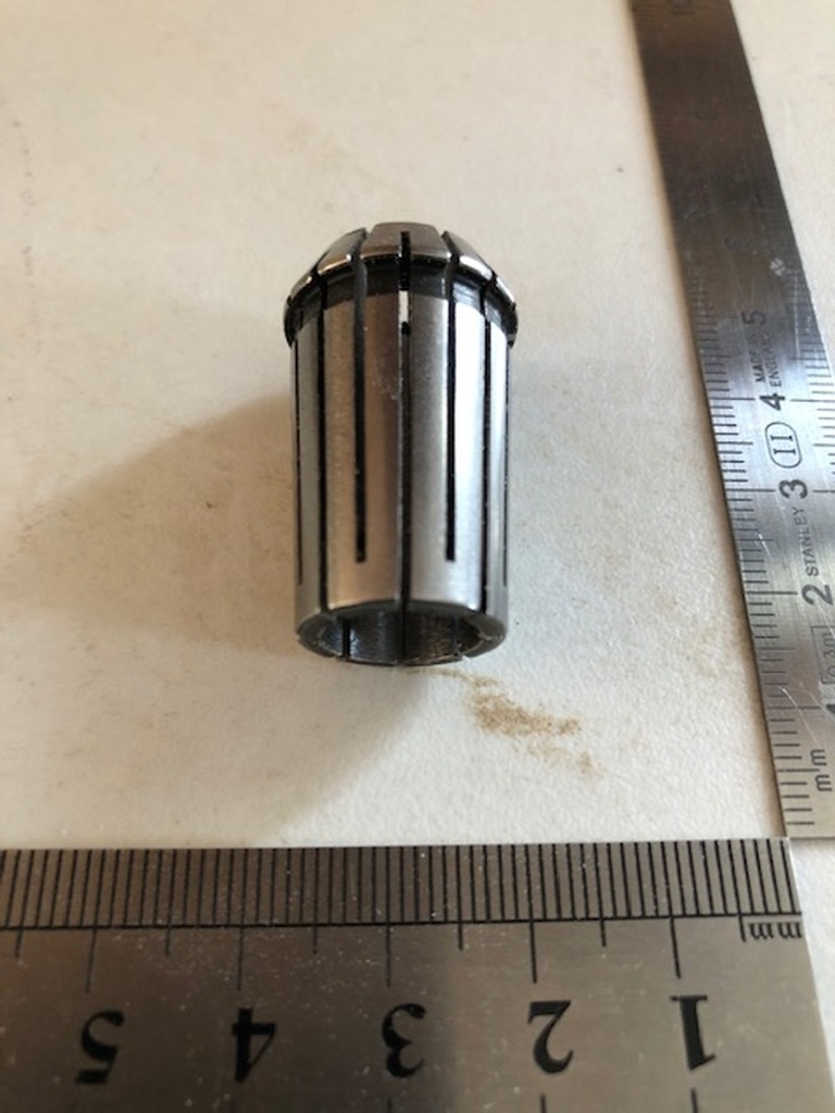

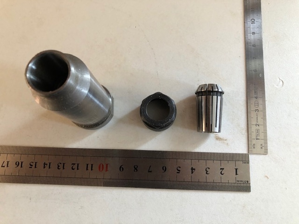

Orvile
Oui, c'est vrai que j'aurais pu mettre des photos...
Les voili, les voilà!

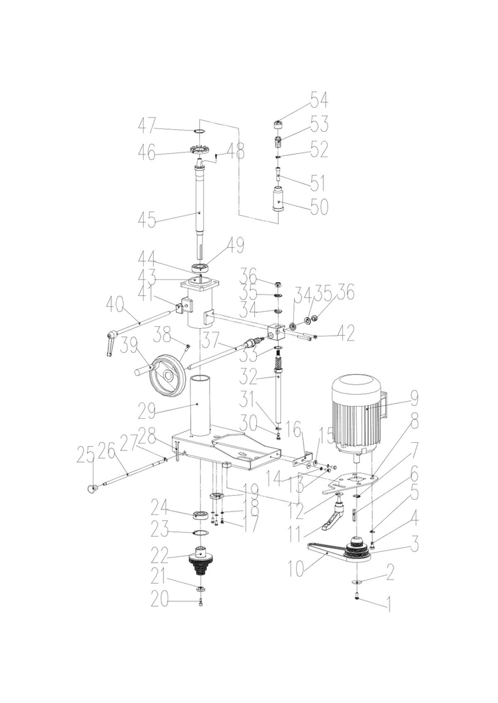

Le site Holzmachine-France propose ta machine avec une pince en 1/2 pouce:
Je lis : Exchangeable spindle with router collet (Ø 1/2"),
Cordialement
AD
Anthony DELFAU
Sur le site Autrichien tu as la page
Spare part plans for article "FS160SOLID_230V - SPINDLE SHAPER"
Il semble que tu ne puisses pas commander la pince (collet en anglais) directement sur le site.

loulou31
La pince existante est prevue pour serrer quoi comme diametre? Une photo serait la bienvenue
Jean-Louis
Orvile
c'est une pince pour des queues de 12mm et j'en cherche une en 12,7mm
francoisB30
Bonjours
si tu avais une photo de ce que tu a déjà cela serait utile pour te répondre
