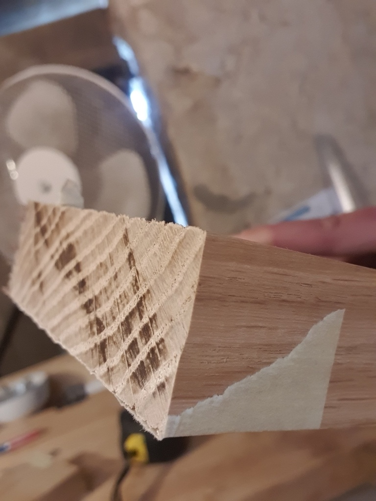

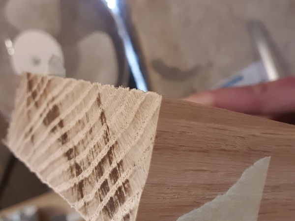

J'ai récupéré une scie pendulaire et celle ci a un petit problème; lorsqu'elle attaque le bois, elle dévie juste sur l'attaque puis ensuite la coupe est correcte, perpendiculaire. Je ne vois pas trop comment faire pour resoudre ce problème ?
Voici une photo ci-joint où vous pouvez voir la deviation de la lame.
Merci pour votre aide
Les traces de""brûlé" sont dues soit:
-la lame n'est pas bien serree.
-La lame est voilee
-la pièce n'est pas serrée et peu ""bouger"" Le temps de la coupe.
La lame voilée ou desserrée corroborerait l’attaque foireuse.
BingoDS
Ou l'opérateur... ça peut être dû à un mauvais appui sur la tête de la machine, ou une machine bas de gamme avec des guides foireux, des bagues de glissement défectueuses...
Il y a tellement de causes possibles.

OK, merci à tous, après des tests cela ne le fait pas lorsque je n'utilise pas le côté pendulaire de la scie, en effet lorsqu'elle est tirée à son maximum on trouve un jeu dans le bras. Je vais tout de même remonter la lame au cas où. Pour info il s'agit d'une scie makita avec une lame leman négative. J'ai aussi essayé de ne pas donner trop de force et de rester bien dans l'axe mais ça le fait toujours. Sinon en attaquant directement sans utiliser le pendulaire ça a l'air de le faire mais tout est cramé...

Beaucoup de scies à onglets radiales on se même soucis. Quand il y a un moteur en marche qui attaque le bois en porte à faux à bout de bras ça fait beaucoup d'efforts sur les bras et ça bouge un peu. Même les Kapex de Festool ont le soucis. Après ces machines n'ont pas non plus une précision chirurgicale...

loeiza, tu peux faire le test : pousse simplement d'un doigt la tête de ta scie à plusieurs endroits lorsqu'elle est au bout des glissières. Si elle ne bouge pas d'un iota, tu as une machine de compétition, autrement tu as quand même une machine tout à fait normale 😉

Haha oui en effet, il y a du jeu quand le bras est tiré entièrement... cette scie a bien vécue, on dira que c'est normal alors ^^
Et j'ai vérifié la lame, il n'y a aucun jeu. Merci pour vos analyses, je me contenterai de couper des bouts de bois pas droits 😁
loeiza après un rabot, une planche à recaler et en 30s tu auras une extrémitée parfaite...
