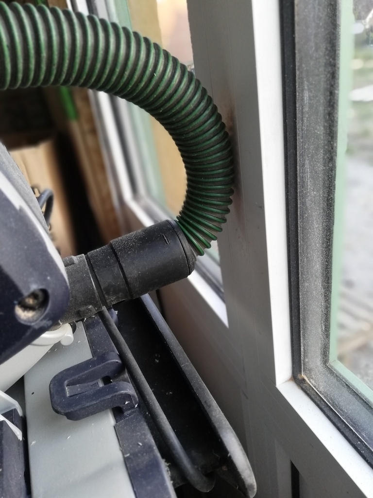

Je l'ai acheté il n'y a pas longtemps mais j'ai pû constater quelques défauts :
  • je trouve que les coulisses sont un peu souples au bout
  • la lame est un peu fine
  • le cache lame qui paraît en métal sur les photos est en fait en plastique un peu merdique et pas très bien fixé
  • le raccord pour le tuyau est mal placé, quand tu colles la machine contre un mur ça ne passe pas mais un coude pvc déformé fait bien l'affaire
  • les serres joints ne sont pas très pratiques

Saurait tu dire de combien l'aspi à besoin ?
Mon plan de travail fait environ 60/65cm de profondeur.
Elokaze
Mini 8 cm de plus. 65 cm d'encombrement au plus large à cause du devant ou alors fait une avancée pour le pied à avant.
