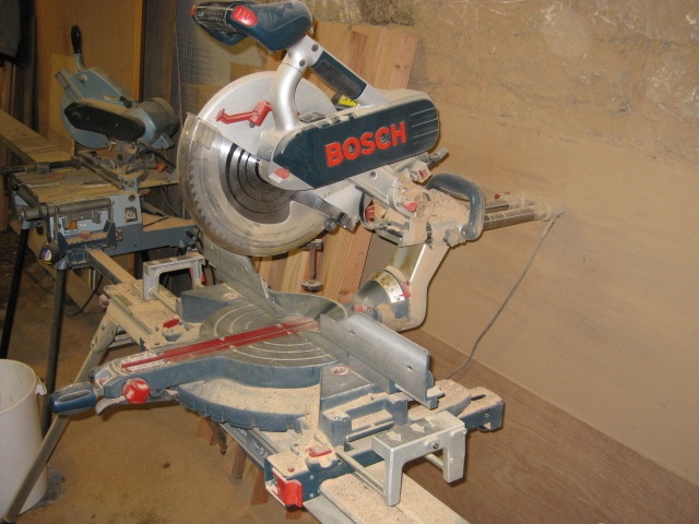

j'ai la Bosch gcm12gdl. très bon pour la précision. un peu lourd pour du chantier

bjr je possédé la gcm 12 sd très bonne scie radial largeur de coupe 310 mm hauteur 100 mm voir plus ... diamètre lame 300mm
seul inconvenant encombrement au sol (pietement et coulisses a l’arriéré de la machine)
les butés sont également un peu légère pour une utilisation en atelier

j'ai la gcm12gdl j'en suis ravi mais difficile a deplacer ,pour du stationnaire ,elle est terrile

La GCM 12 GDL a une grosse lame (305mm) et donc de grosses capacités et un faible encombrement (pas besoin de place derrière la scie). Donc si tu veux faire de fortes sections et que tu as une contrainte de place c'est la scie qu'il te faut (genre des charpentes dans un garage a voiture). Dans le cas contraire choisis l'autre.
La question du budget se pose également, elles ne sont pas au même prix et les lames de 305 ne sont pas les plus abordables et ça aussi il faut le prendre en compte.
Je ne sais pas ce que tu as comme scie à format mais peut-être que la scie radiale la plus petite et la scie a format en complément suffiraient à couvrir tes besoins.
Bref analyse finement ton besoin et tes prochains projets et je pense que tu auras une idée un peu plus fine du choix a faire (même si la GCM 12 GDL avec son bras de fou donne sacrément envie!).
