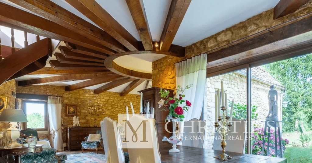

Bonjour tout le monde,
Je viens de voir cette photo sur un site d'annonce immobilière
Et vraiment je me gratte la tête en essayant de comprendre comment ce plancher peut tenir debout.
J'ai séché les cours de physique mais ça me semble quand meme dingue
j'imagine qu'il y a un subterfuge à l'étage sinon je vois pas
Avez-vous une explication et/ou déjà vu ça ?

C'est très certainement du bois massif, il faudrait voir le chantier pour en être certain.

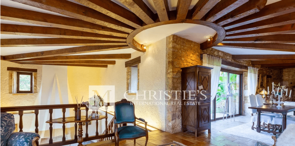

Quant à la structure, oui c'est un plafond décoratif non porteur. Le plafond bois est en dessous du plancher porteur. Son épaisseur est visible au droit de la trémie. Le plancher porteur est certainement une dalle béton.
Autant le cintre n'est pas une décoration structurellement irrationnelle, autant les 4 solives qui terminent dans le vide de la trémie ne font pas du tout réaliste. Perso, je trouve que ca casse le charme.

Il y a sans doute un vrai plancher béton au dessus, et les poutres sont pour la déco, suspendues au plancher béton.

c'est une maison qui est censée avoir 200ans, je trouve ça un peu dingue qu'ils aient coulé une dalle béton ou ipn pour mettre de fausses poutres...
mais pourquoi pas ^^ ça semble etre une des seules explications

Le cintre ce sont des sections racmterrof.
A l’intérieur du cintre on voit les bouchons qui masquent des vis ?

ou alors il y a de la pente sur les poutres entre la portée sur le mur et la pièce cintrée.
En fait plus l'ensemble descend plus il se sert et s'auto bloque.
Mais laissons les charpentiers répondent à cette interrogation
Est-ce vraiment des poutres?
Comment fait-on pour cintrer une poutre?

Un habillage inspiré des structures de yourtes et n'ayant pas de rôle structurel ?
Le principe du "tono" avec des poutres rayonnantes fonctionne sur une structure circulaire, avec une ceinture extérieure (câble inox sur les yourtes modernes) et un tono surélevé par rapport à la ceinture extérieure. Là on est pas vraiment proche du cercle, et certaines poutres finissent dans le vide (celles qui devraient faire chevêtre pour l'escalier). Donc j'imagine qu'il y a une vraie structure intégrée dans le plafond (potentiellement en IPN), et que ces poutres ne sont là que pour le blingbling. Si ce n'est pas le cas, je dois revoir mes cours de physique aussi pour comprendre pourquoi ça tient.
Vu l'épaisseur du plancher, je pense pour de la déco massive, c'est le plafond qui tient les poutres !
