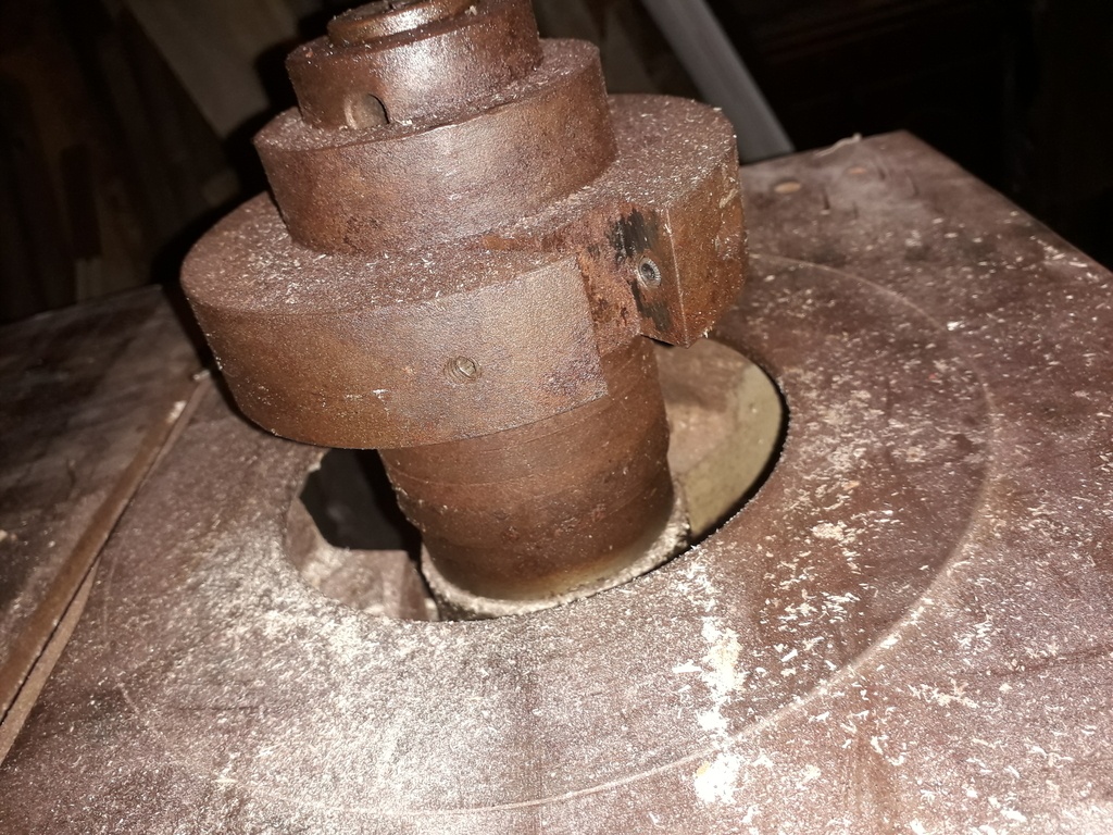

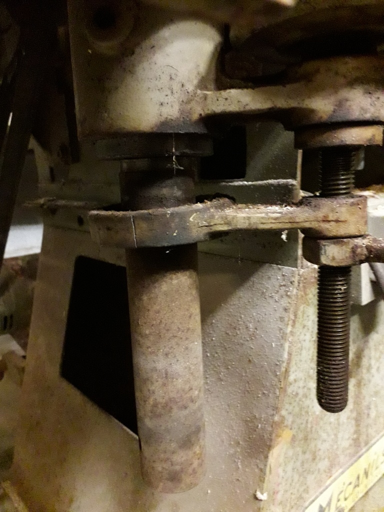

Petite mise à contribution, avec ce casse tête belge : je viens de me procurer cette machine dans son jus, marque Mecanils. Mais impossible de démonter le porte outil de la toupie. Et je ne comprends pas comment il est fixé !?
J'ai testé en tournant le volant pour baisser le porte outil, callé par en dessous, mais rien.
J'ai testé de huiler plusieurs jours pour essayer de dé-coincer, mais rien ne bouge.
J'ai testé de dévisser la rondelle la plus haute, mais rien.
Donc je me demande si je force dans le bon sens. Est-ce vissé ? coulissé par le haut et coincé par la rouille ? Y a t il une clavette dans la rainure du taraudage de l'arbre ?
Merci d'avance pour votre aide.
Je touche de la fonte...

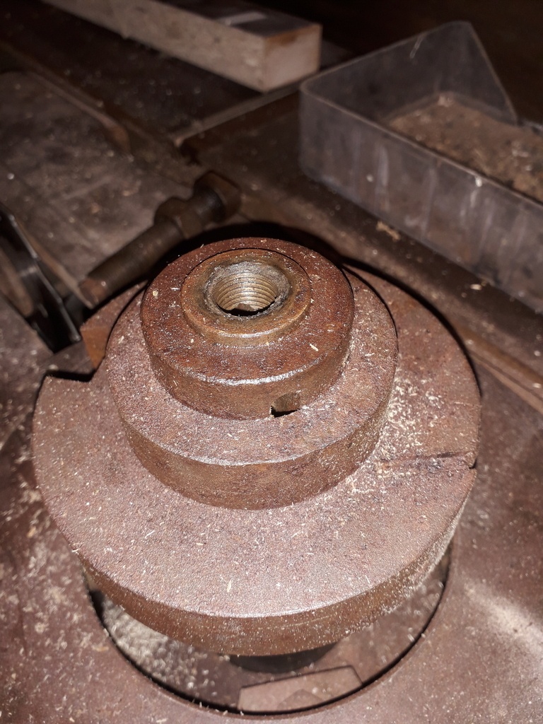

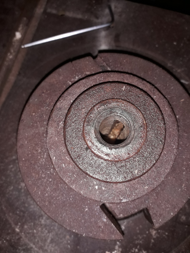

Oui, j'avais lu attentivement ce sujet, et fait tout ce qui était préconisé (à part chauffer, ce que je vais faire).
Mais vu que rien ne bougeait, et que ma machine est préhistorique, je me disais qu'il y avait peut être une astuce cachée que les connaisseurs auraient rapidement vue... Les 2 rainures de l'arbre taraudé, je n'ai vu ça nulle part abordé !?
kaj
la fente dans l'arbre est prévue pour les fers, sur les machines récentes cette fente a disparue les fers étant jugés trop dangereux.

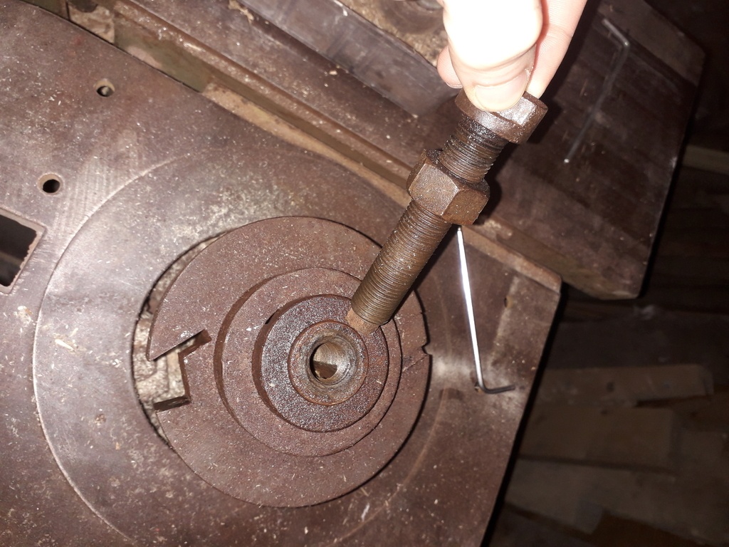

J'ai eu le même problème il y a quelques temps et c'était du à l'oxydation. J'ai essayé plusieurs choses. La première, du WD40, par petite touche, mais régulièrement. Puis les pièces des bois sous l'outil, mais j'ai très vite arrêté: forcer sur la vis de montée et descente de la toupie est une très mauvaise idée, c'est un système précis, il ne faut pas y mettre du jeu.
Ensuite, un copain mécanicien auquel j'expliquais le problème m'a prêté un extracteur de roulement de ce type C'est ce qui a dégagé la pièce, mais il ne faut surtout pas l'utiliser comme en mécanique: on inonde de DW40, on serre l'extracteur et on tape au marteau !!!
J'ai donc mis une vis dans le trou fileté de l'axe, j'ai coincé l'extracteur comme il se doit et, environs toutes les heures, j'ai mis du DW40 et j'ai tourné l'écrou à l'extrémité supérieur de l'axe avec une clé, petit à petit sans jamais forcer trop fort. Au bout de 2 jours, la pièce s'est décoincée et j'ai pu tout récupérer sans rien abîmer.
je pense que c'est une bonne solution, il faut juste avoir l'extracteur à roulements et de la patience. c'est l'oxydation qui retient tout.

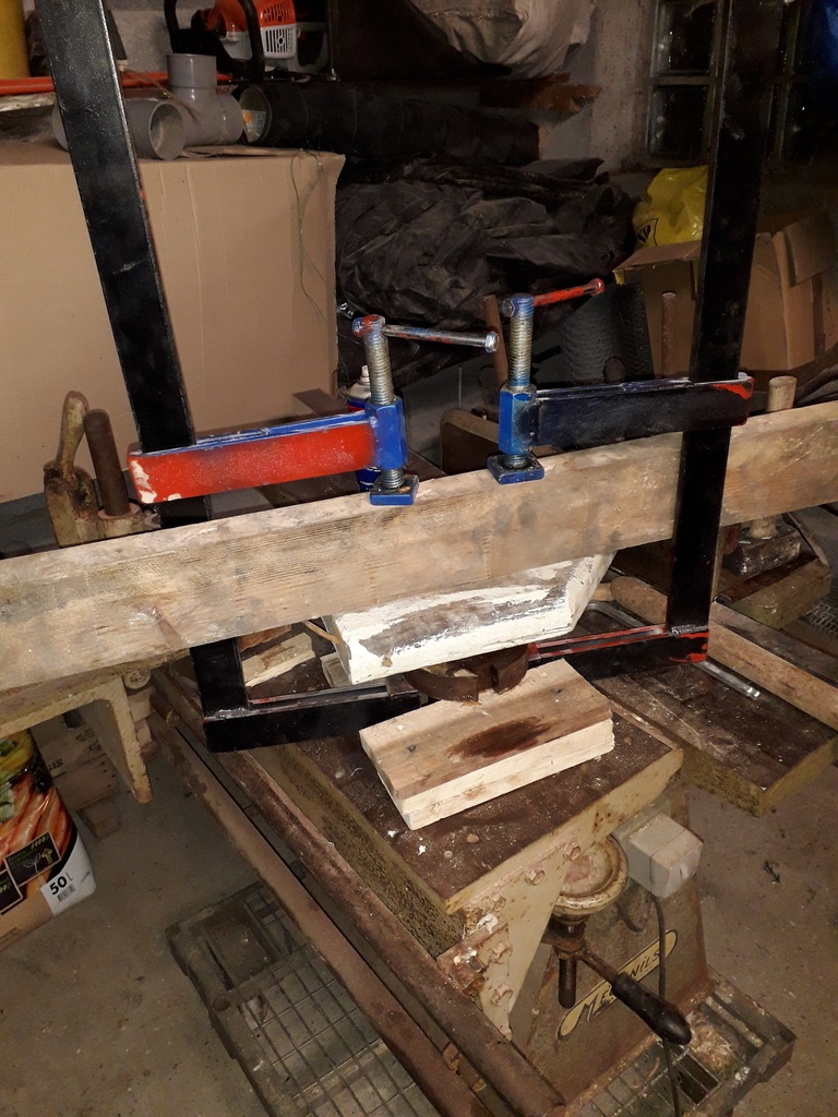

Bon, ce qui devait arriver est arrivé, j'ai pété une pièce. Cassée nette.
Et sinon, j'ai mimé l'extracteur avec les moyens du bord, cest à dire des gros serre joint faits maison, en plat de 5mm d'épaisseur... bref du costaud. J'ai été au maximum possible des serre joint, ils commençaient à fléchir, mais le porte couteaux n'a pas bougé d'un millimètre !

Mais il y a un truc que je ne comprends pas: c'est en serrant les serre-joints sur le porte outil que la pièce a cassé ? Normalement, il ne devait pas avoir de tension dessus.
As tu dérouillé au maximum en partie supérieure, car l'ajustage des pièces ne permet pas la place à l'épaisseur de rouille. Il faut aider le plus possible le glissement de la pièce en partie haute.
Un arrache volant tire dans l'axe à contrario de tes serre joints

J'ai cherché et cherché autours de moi et fini par trouver un extracteur de roulement. La rouille n'a pas résisté longtemps, mais il a fallu quand même bien forcer avec un bras de levier ! Je ne l'aurai jamais eu avec les moyens du bord...
Merci à tous pour vos conseils !
