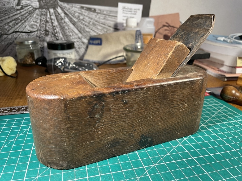

J’ai récupéré il y a peu un lot de rabots de mon grand père, dont celui-ci me semble être le plus « polyvalent » et le plus utilisable en premier rabot (peut-être que je suis déjà dans l’erreur ? 😅) : les autres semblent être des rabots très spécifiques, et dans un état que je ne pense pas être capable de restaurer pour le moment.
Dans un premier temps, pouvez-vous me dire de quel type et de quelle « marque » de rabot s’agit-il ? Je n’ai malheureusement aucun moyen d’accéder à l’histoire de cet outil, mais j’aimerai quand même en apprendre un peu plus et savoir à quoi j’ai affaire ! Je vous mets quelques photos générales.

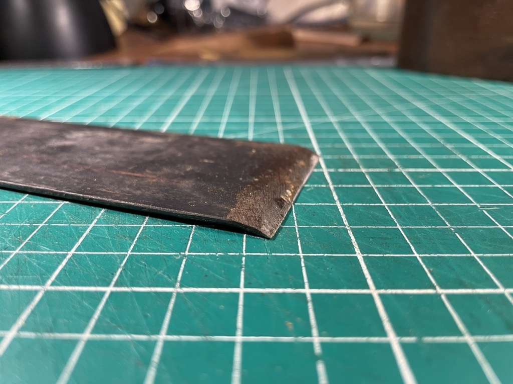

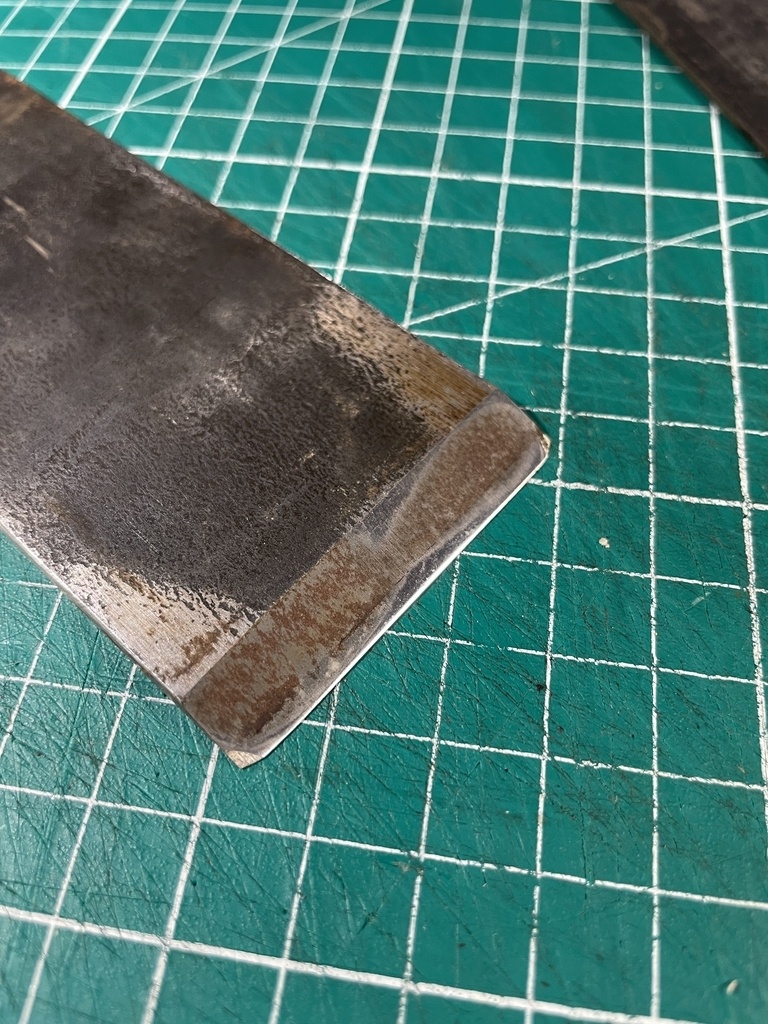

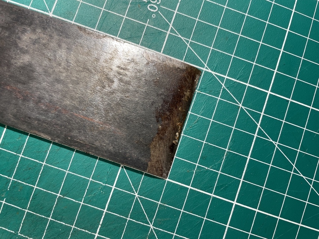

Dans un second temps, après une petite inspection du rabot, j’ai identifié les « défauts » suivants :

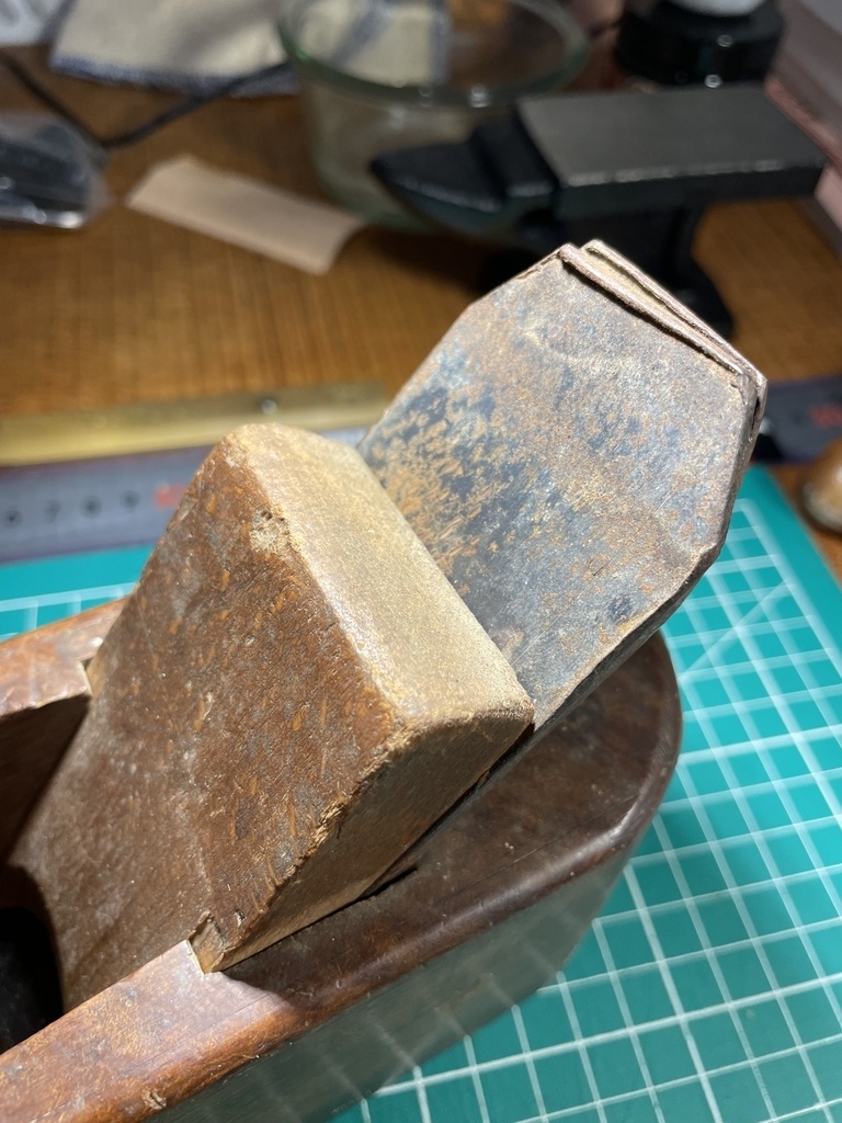

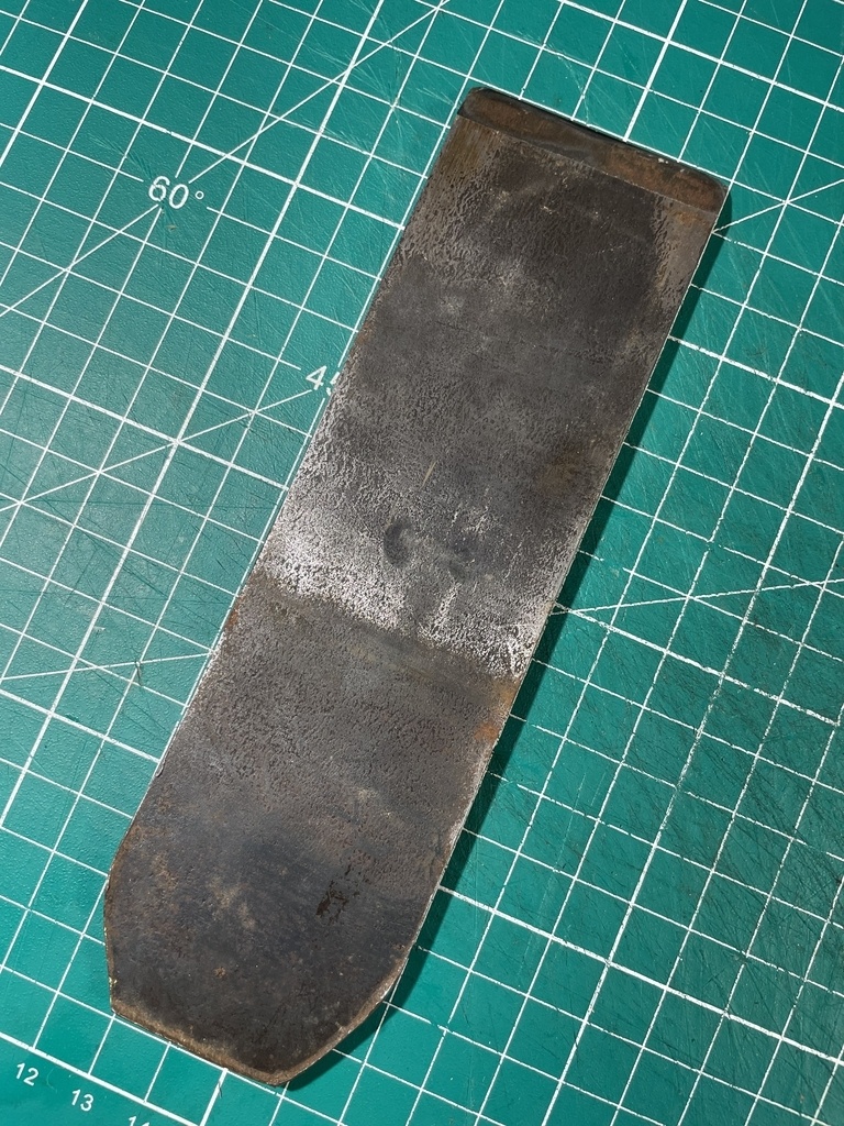

  • Le fer et le contrefer nécessitent un affûtage et un ré équerrage
  • Le contrefer me paraît trop long : il est aussi long que le fer lui même, ce qui fait qu’il est difficile de régler la sortie du fer sans toucher au réglage du contre fer

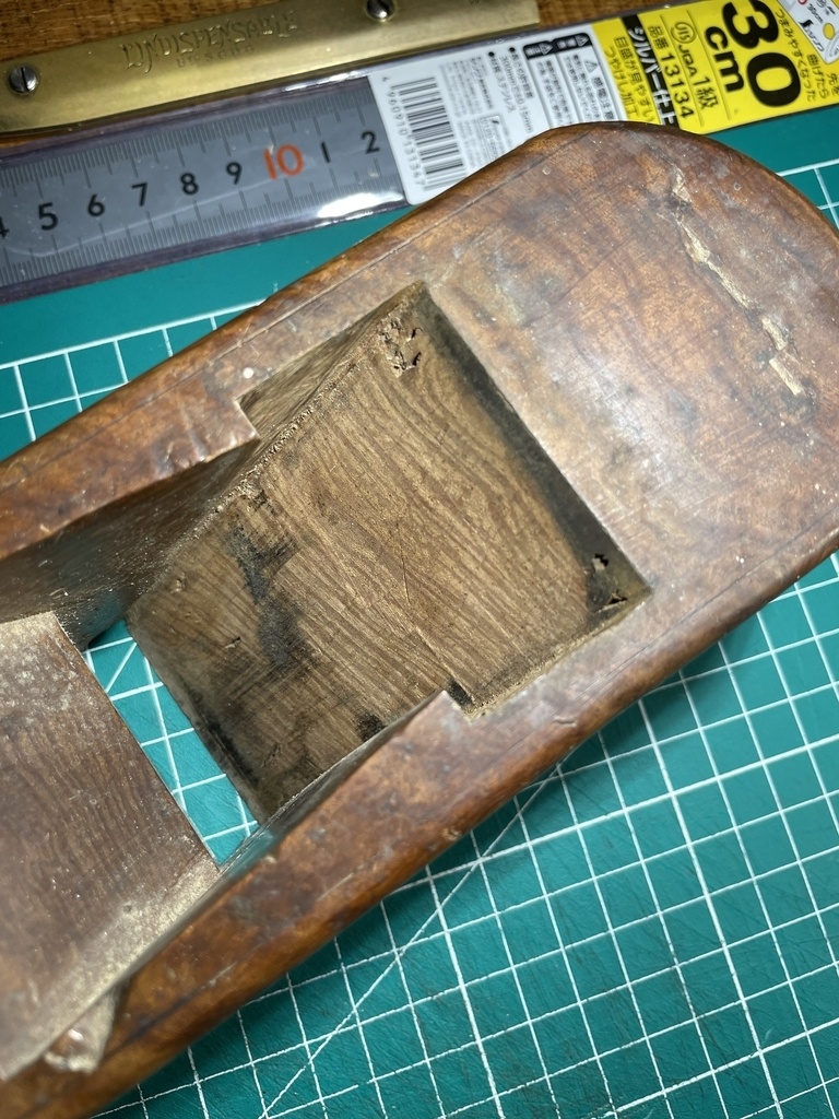

  • La semelle n’est pas plane
J’ai essayé d’illustrer cela par les quelques photos ci-dessous.
Grâce au travail du cuir, j’ai déjà quelques rudiments sur l’affûtage donc je pense pouvoir m’occuper du fer et du contrefer « assez facilement ». En revanche, je ne dispose pas d’outils permettant de replanir la semelle … Dois-je acheter un rabot dont je sais qu’il sera « prêt à l’utilisation » pour restaurer celui ci ? Si oui, lequel ? Si non, comment puis-je m’y prendre pour rendre la semelle plane ? Y-a-t-il d’autres éléments sur lesquels je doit être vigilant avant de penser à pouvoir utiliser cet outil ?

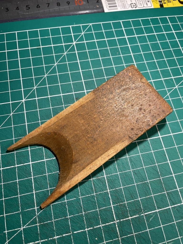

Car attention, il n'y a pas que la largueur du fer qui compte, il y a aussi l'épaisseur totale de l'ensemble fer + contrefer qui doit pas trop s'éloigner de celui d'origine. Sinon il faudra modifier le coin, qui sera soit trop épais, soit trop mince.
Franchement, plie un peu le contrefer vers le haut, à environ 3cm de l'extrémité, et ça te laissera plus de place pour choisir si tu tapes sur le fer ou le contrefer avec ton marteau. Sachant que pour le réglage, en général une fois que fer et contrefer sont à la bonne distance l'un de l'autre, ils restent solidaires et vont bouger ensemble dans le fût.

J’ai réussi à replanir la semelle du rabot avec un premier travail de dégrossissage à la ponceuse, et finition au papier abrasif sur surface plane … Il y avait pas mal de boulot, mais je suis arrivé à un résultat satisfaisant !
Pour ce qui est du fer / contrefer, j’ai l’impression qu’il y a également pas mal de boulot pour reprendre correctement l’équerrage avant de pouvoir me concentrer sur l’affûtage. Malheureusement, je n’ai actuellement pas le matériel nécessaire pour faire cette partie du travail sereinement ! Je pense donc que je vais mettre ce projet de restauration en pause, le temps d’acquérir un peu de matériel et de technique, pour y revenir dessus un peu plus tard et finir le travail correctement ! 😉

Bienvenu mrncl !

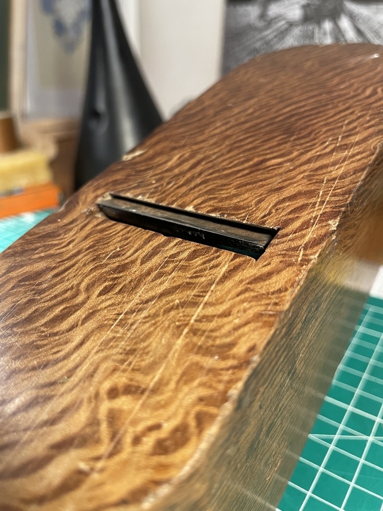

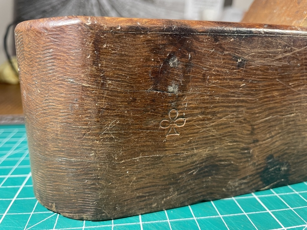

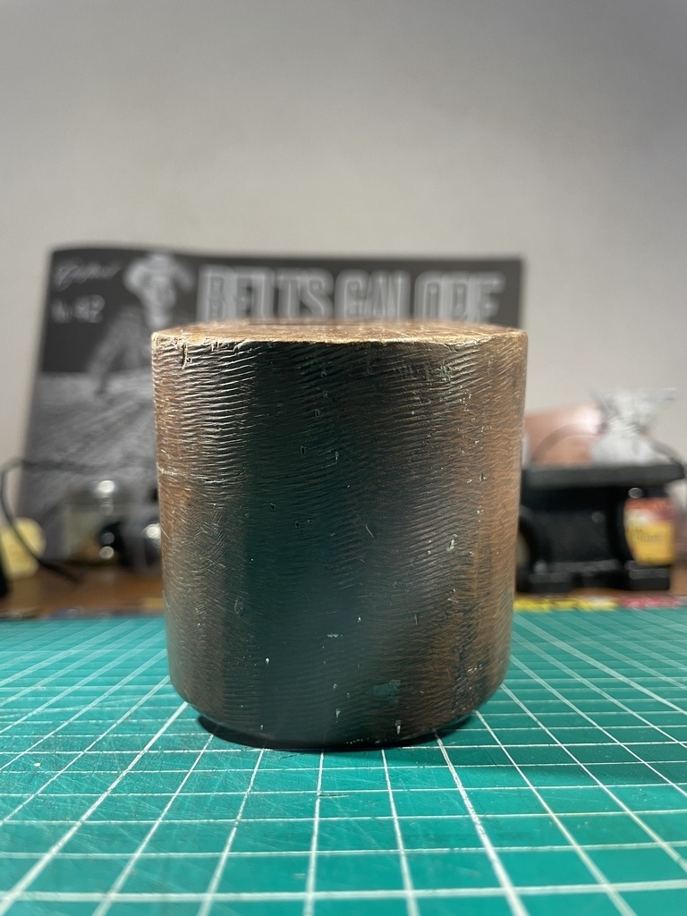

Ce rabot a très probablement été raccourcit par un utilisateur précédent : cela se voit à la forme arrondie à l'avant et à l'arrière, et au traces de râpes encore présentes. Un rabot de fabrique ne comporte pas de telles marques.
Rabot en chêne vert et coin en hêtre. Le chêne vert c'est top pour la glisse et c'est un bois bien dur.
La marque, s'il y en avait une, n'est plus visible du fait du raccourcissement : elle était soit à l'avant du rabot, soit sur le dessus du nez. Le trefle n'est pas une marque de fabriquant à cet endroit du fût.

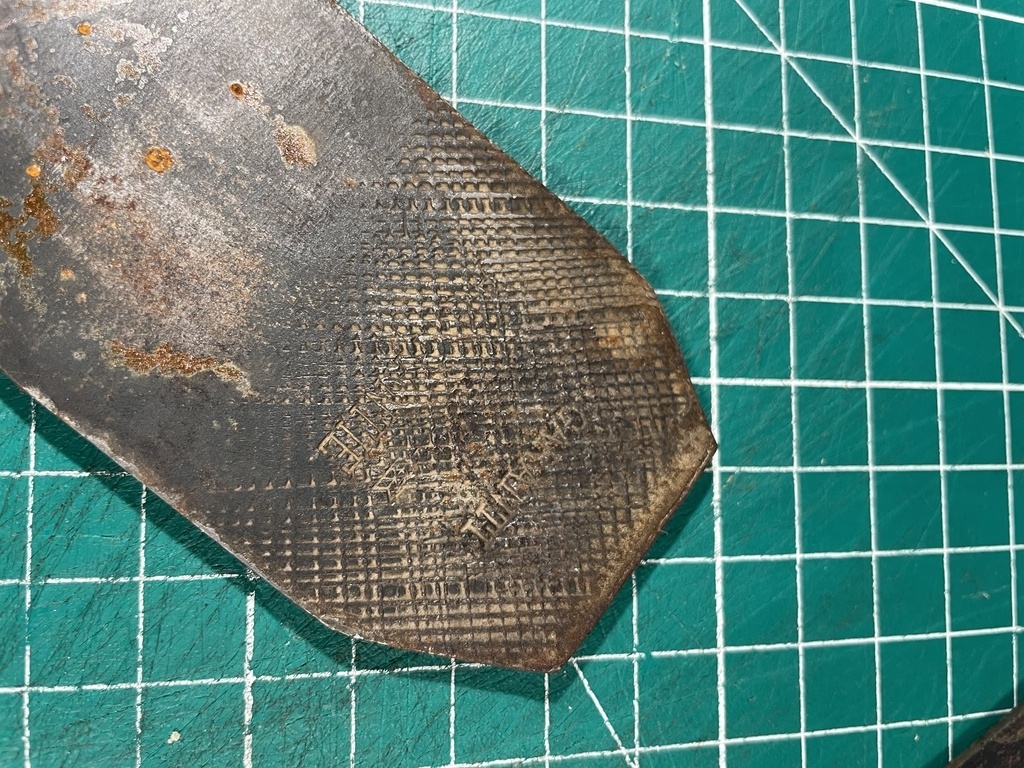

Le fer est un fer de rebut (défaut de fabrication ?), car la marque Peugeot Frère au Lion (que je devine avec la flèche) n'est plus très visible sous les "hachures".
En fonction de ce que tu souhaites faire, il se peut que le rabot soit un poil court. Des fois c'est un avantage, pour dégrossir ou pour les petits travaux, mais s'il s'agit de raboter de grandes longueurs, alors cela devient un inconvénient pour la planéité du résultat.
Voici des ressources générales sur les rabots:
Et des conseils pour la remise en état (en bref, surface plane et papier abrasif pour la planéité de la semelle):
Le fer à déjà bien servi, c'est pourquoi il dépasse peu du contrefer.
Il arrive parfois que le contrefer soit courbé par l'utilisateur pour laisser un meilleur accès au fer (et ainsi faciliter le réglage du rabot avec un petit marteau). Je ne couperais pas le contrefer car il ne dépasse pas tant que cela du coin et ce serait dommage si tu peux mets un nouveau fer.
rabot en chêne vert, pour rendre la semelle plane, il faut poser un papier de verre sur une surface plane comme une table de machine, une vitre, un marbre. Ensuite puis tu passes ton rabot dessus jusqu'à obtention de sa semelle plane.
Au vue de sa lumière il ne sera jamais plus un outil de finition mais uniquement de dégrossissage. mais il peut faire le job suivant tes attentes.

La semelle de ton rabot en bois ne me paraît pas particulièrement problématique (du tout moins sur tes photos).
