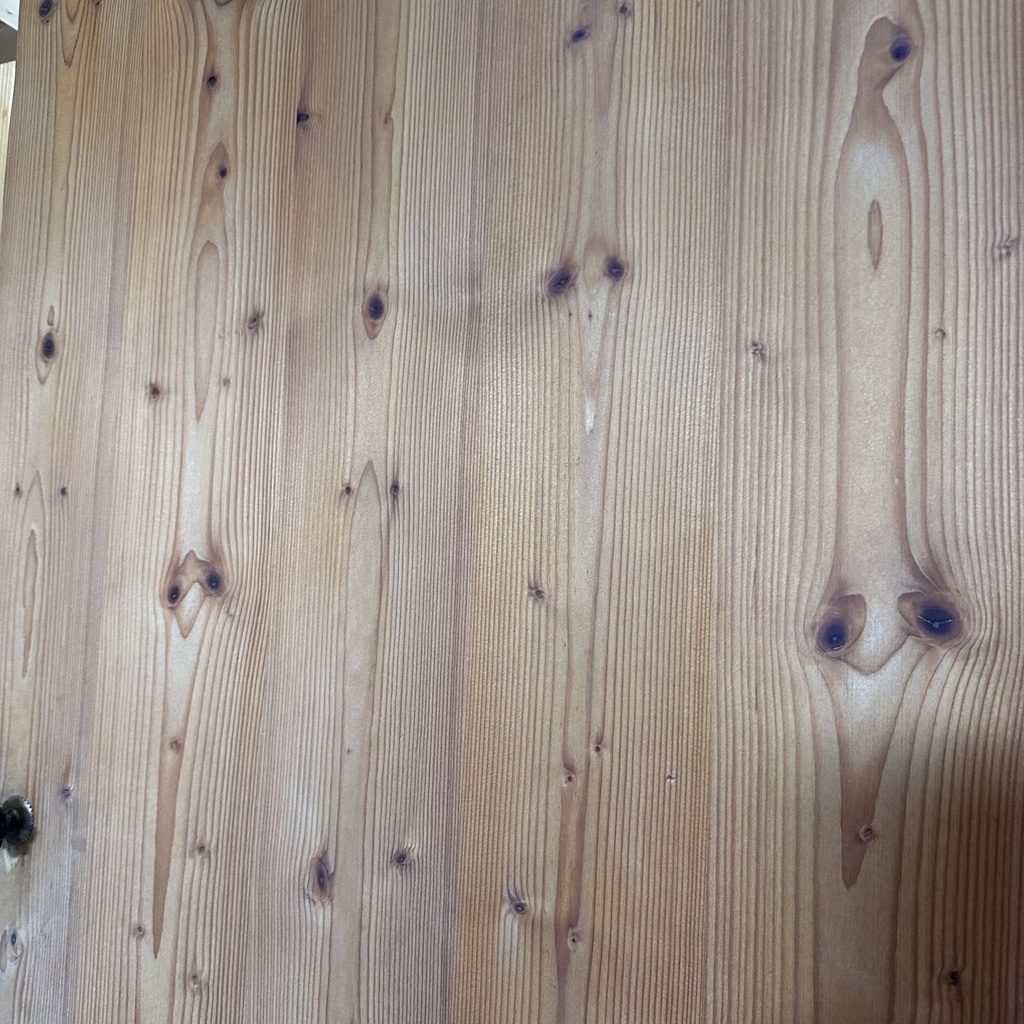

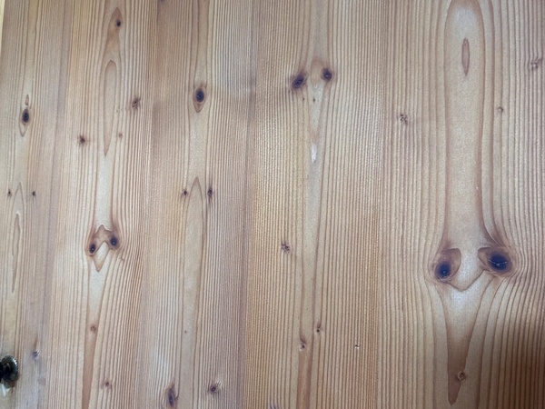

Bonjour, j’ai des meubles de cuisine en pin brossé et j’aimerais les teindre en noir. Est-ce que l’acier trempé dans du vinaigre marche aussi pour le pin? Le cas échéant qu’est-ce qui et marche bien? J’aimerais ensuite faire une finition satinée, quelle est votre suggestion? Merci

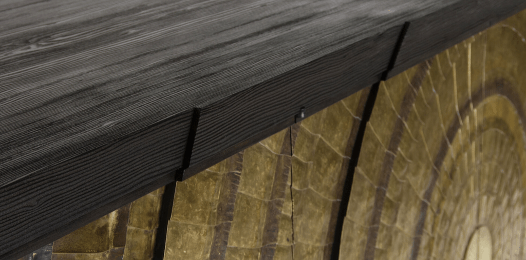

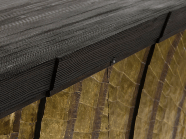

Je viens de tester plusieurs produits pour teinter du noyer (bois peu tannique) en noir, le noir le plus profond possible. Ma solution, contraignante mais assez économique: acide tannique + acétate de fer + teinte Blanchon noir (en y allant franchement) + finition Osmo.
Si j'avais su qu'Osmo proposait des teintes, comme annoncé par Vimdub , j'aurais sûrement ajouté leur produit à mes essais.

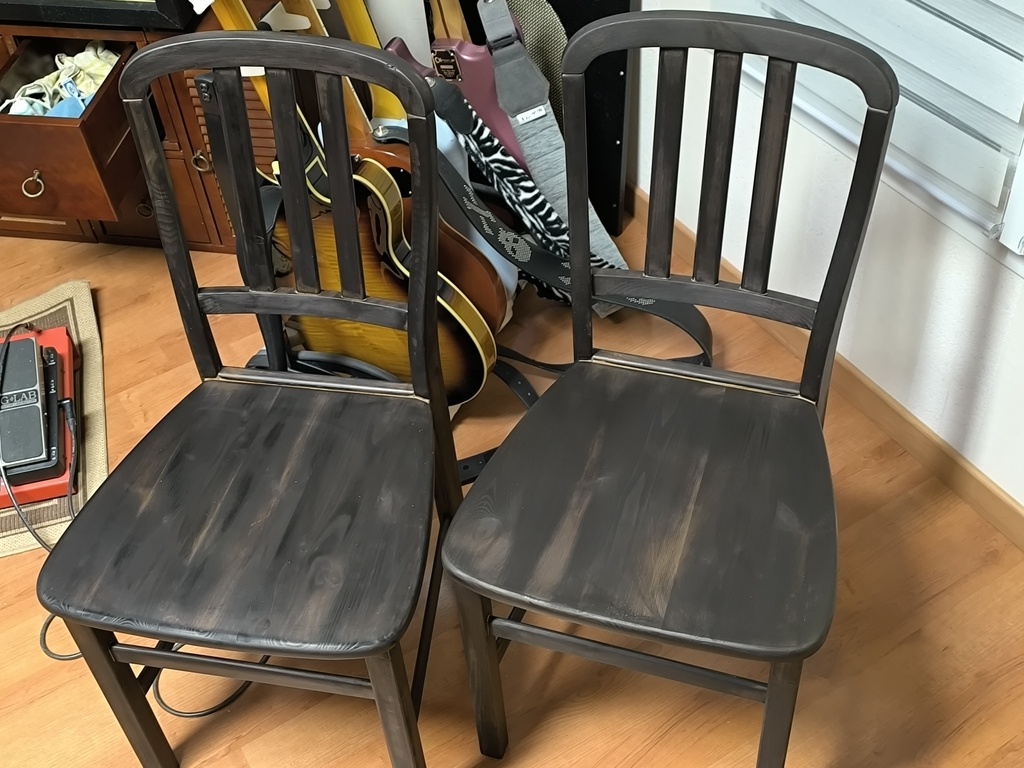

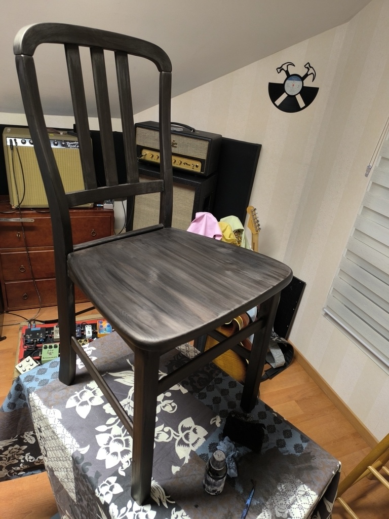

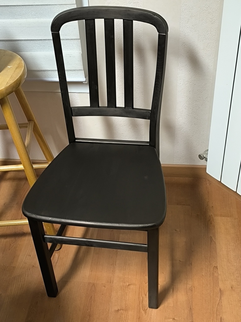

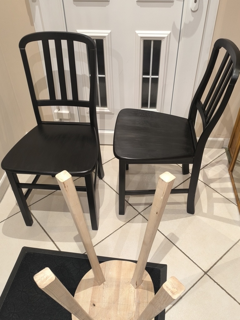

Je voudrais refaire des chaise en pin en noir.
Chez Rubio : la Oil Plus 2C ne donnera pas du noir, la Easy Deco pas vraiment mieux (on ne la trouve qu'en ébène je pense). La solution c'est précolor easy noir intense + Plus 2C noir. En résumé 200€ de produit !

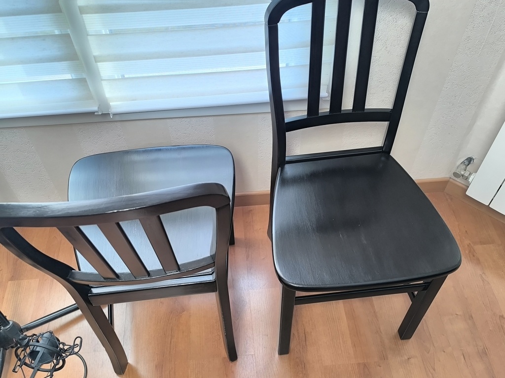

EDIT : j'ai testé la teinte bois noire des frères Nordin, passée en 2 fois; quelques zones où ça n'a pas pris (reste de vernis industriel), 2 couches de fondur Nordin et 2 couches de vernis vitrificateur Nordin. Résultat noir c'est noir ! Le vernis satiné est presque trop brillant pour moi, mais facile à appliquer et sans odeur.

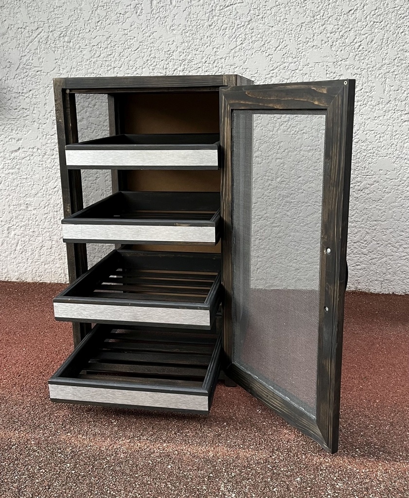

En complément, ce que j'ai expérimenté de plus "noir" chez Rubio c'est la teinte Charcoal en Oil Plus 2C. Un exemple ici: légumier garde-manger

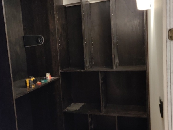

j'ai utilisé la teinte pour bois intérieur de SYNTILOR couleur wengé sur du 3 pli épicéa avant de passer un bouche pore puis du vernis. C'est teinte à l'eau, ça fonctionne bien sur le sapin.
Elle se trouve en grande surface de bricolage et sur internet.
Je n'ai qu'une photo un peu flou. Les traces blanches correspondent à de la poussière 😅😅
C'est un dressing que j'ai fait avant ma reconversion et qui a dû être démonté pour cause de travaux importants dans la maison, puis remonté un peu modifié... d'où l'état poussiéreux au montage.

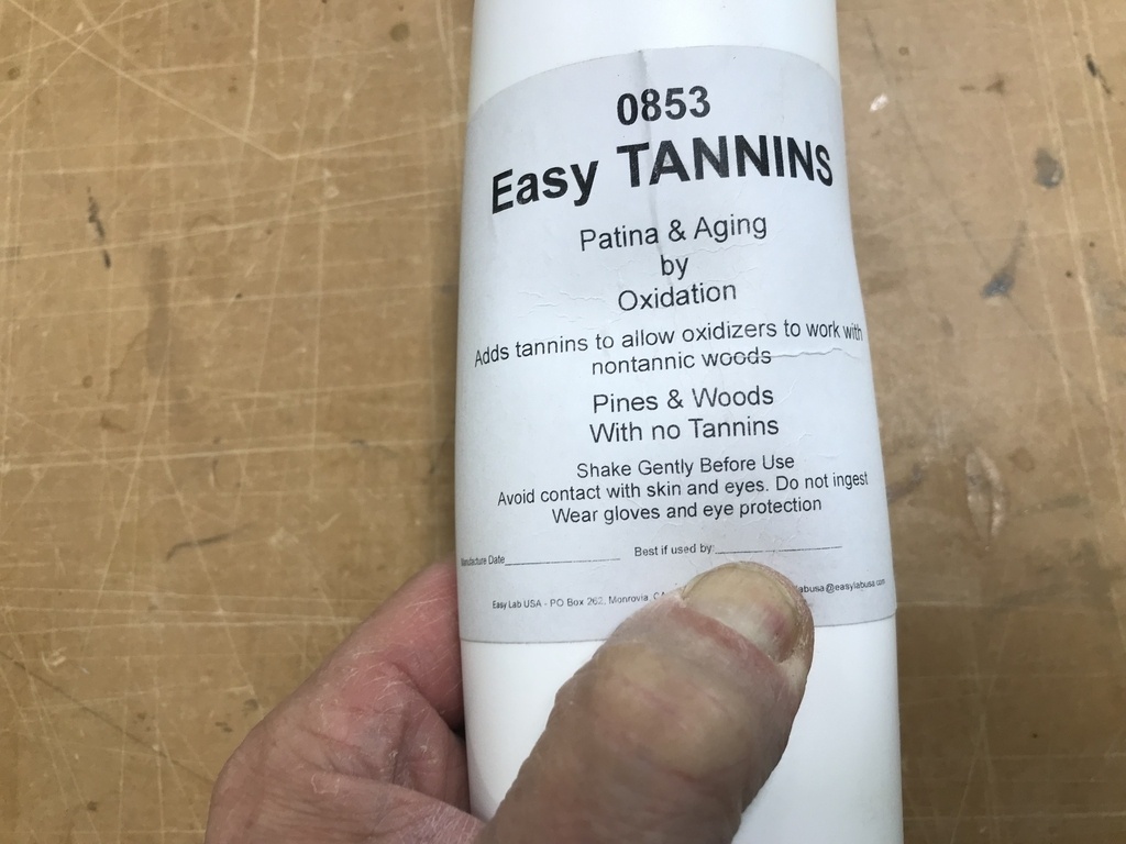

Je ne suis pas sûr , comme disent Erebor et fabien R il faut des bois tanniques mais il est possible de rajouter du tannin avant la solution oxydante , c est ce que j avais fait sur la photo ci-dessous.(sur du Douglas)
Il est peut être plus simple d utiliser une teinte a l eau ou a l alcool.

Kentaro et Piachris Ben ,tu vas chez le marchand de tanin, c'te question !

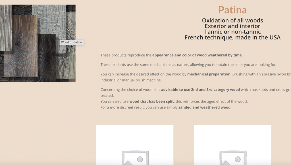

Serieusement, j avais trouvé cette compagnie qui fourni des "teintes " par oxydation .Pour les bois sans tanin ,ils fournissent du "tanin" a pulvériser sur le bois avant l'oxidant.
Piachris je ne dis pas que c est la meilleure méthode pour votre application , ce que j aime dans les produits easylab c est qu il reproduise en accélèrés un vieillissement naturel.
[easylabusa.com...wood-products/]
(easylabusa.com.../wood-products/)
Il y a des videos sur ce site , regardez par exemple le Mélèze gris.

Pour references et futures projets ,jai appelé easylab USA , si j ai bien compris l entreprise a commencé en France , ils sont a Lyon .Ils produisent les vieillisseurs bois mais aussi d autres produits pour l ébénisterie (cire ,gomme laque etc)
easylabfinish....ois-et-parquet/
