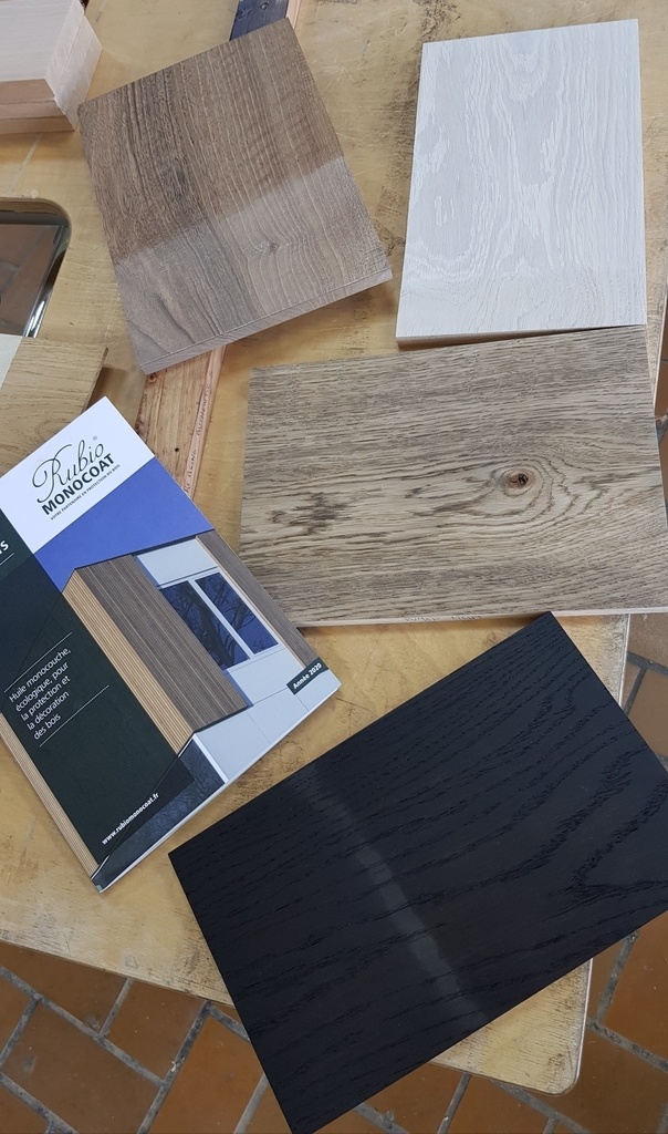

Bonjour à tous, je recherche une huile (type Rubio) pour obtenir un aspect du bois totalement « Noir » genre ébène.
J’ai testé le rubio noir ébene justement, le rendu est moyen car Le noir n’est pas suffisamment prononcé (voir photo). Je souhaite faire ce traitement sur du chêne.
Quelqu’un a-t-il déjà réalisé ce type rendu ?
Merci d’avance des conseils, solutions ou retours d’expériences.

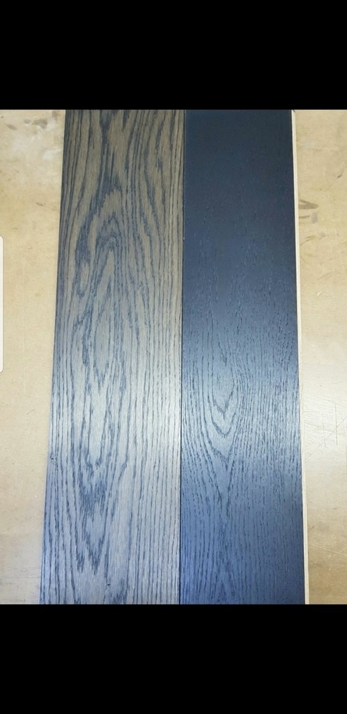

Il est très simple d'obtenir un effet noir intense avec les finitions Rubio Monocoat.
Vous pouvez tout d'abord passer notre teinte Précolor Intense black puis ensuite la finition Oil plus 2c black ou Easy Déco ébène...

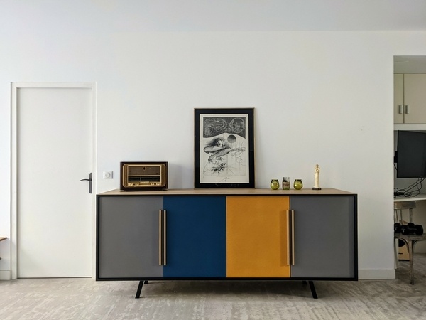

Sur la photo 1 à gauche Oil plus 2c Charcoal. Juste l'huile monocouche qui laisse la couleur du bois en transparence (effet cérusé noir) et à droite une couche de teinte Precolor Easy Intense black puis Oil plus 2c Charcoal pour un effet noir intense.

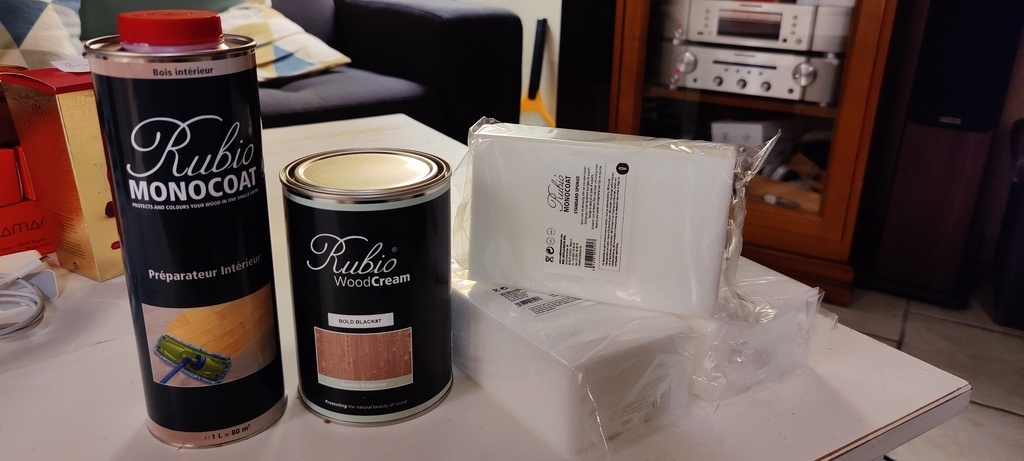

Oui dans la gamme hydrocream il est possible d'obtenir un effet noir intense en une seule couche mais il s'agit d'une finition plus adaptée en bardage extérieur ou surfaces verticales mais pas pour un parquet ou un escalier par exemple (surfaces plus sollicitées à l'abrasion) là ou le système Precolor Easy + huile Oil plus 2c sera idéal.

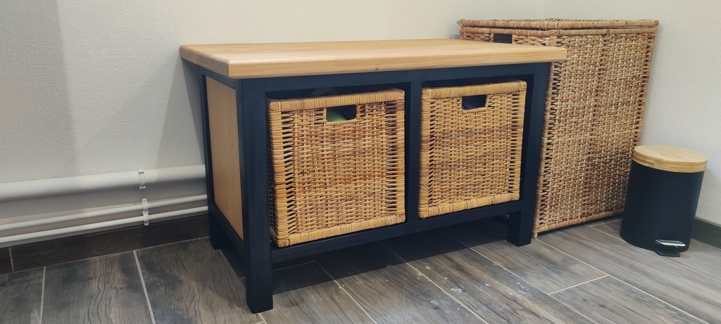

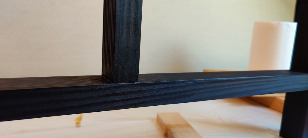

Un petit aperçu du rendu Rubio WoodCream noir sur du Douglas... C'est un petit banc dans une salle de bains, seule l'ossature est noire.
C'est pas une surface soumise à du passage, et l'ambiance hygrométrique du meuble se prête bien au traitement bardage.

Super rendu ! Merci pour ce partage de retour sur le rubio.

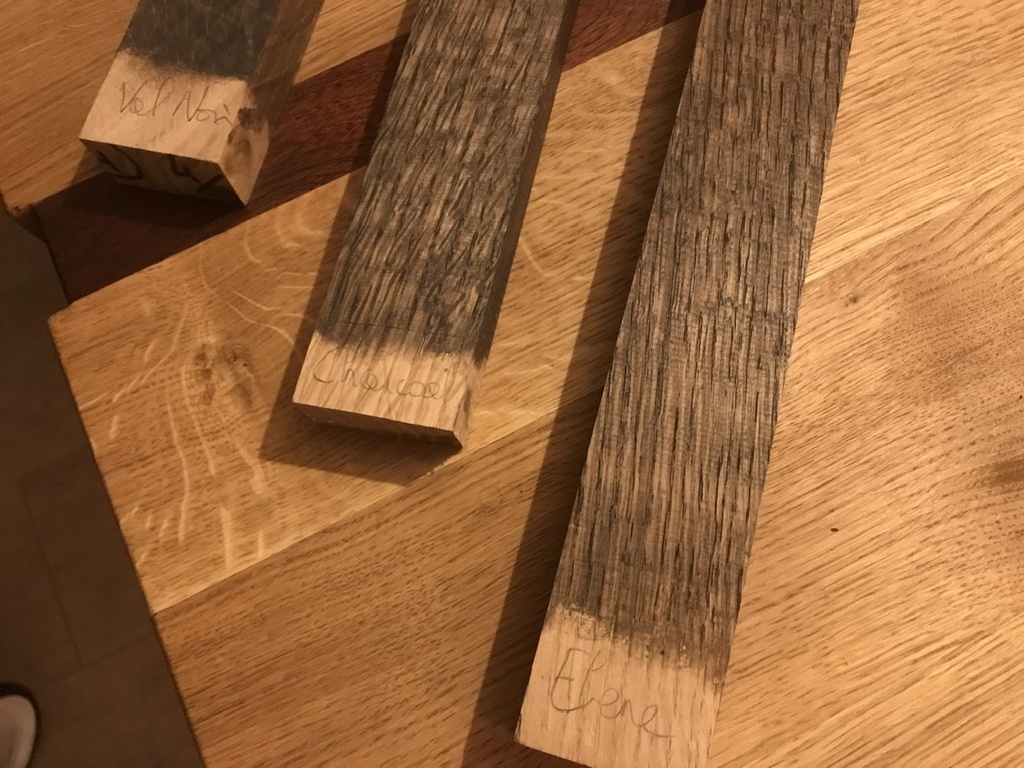

sur la photo numéro 2 comment avez vous obtenu le résultat sur la planche du milieu? Merci
Antony RubioMonocoat
Il s'agit de notre teinte Pré-Aging Authentic 1 sur chêne.
A tester le rendu sur frêne
