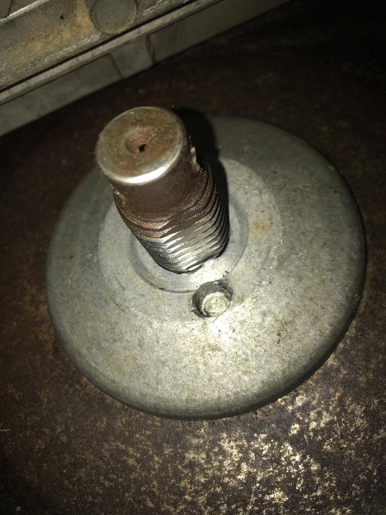

Je tente de déposer la lame d'une vieille déligneuse Mafell Erika et je peine à retirer la rondelle de serrage qui vient presser la lame avant l'écrou.
La rondelle semble mâchée vers le filetage, je n'arrive pas à l'extraire en dévissant dans un sens ou dans l'autre.
Quelqu'un a-t-il déjà rencontré ce pépin ?

babapt : "je n'arrive pas à l'extraire en dévissant dans un sens ou dans l'autre." Tu veux dire que la rondelle possède un filetage 🤔? Elle doit être coincée par de la rouille.
Tu as essayé avec un petit coup de WD40, un marteau et un vieux ciseau à bois (avec précaution) pour la décoller ?
dBPs
La photo montre autre chose qu'une rondelle car il y a les 2 trous pour les ergots de la clé a visser/dévisser.
C'est le même principe que les disqueuses.
Un peu de WD40, laisser agir 1 ou 2 jours.
Determiner avec le filetage le sens de dévissage (s'aider si nécessaire avec un ecrou).
Si cela ne vient pas avec la clé a ergot, éventuellement rallongée avec un tube pour avoir plus de force, utiliser les chocs avec un petit burin + marteau, et en dernière solution découper l'ecrou a la disqueuse
Wd40 pendant quelques jours et un petit coup de chauffe au chalumeau (doucement)

À vrai dire, cette rondelle peut tourner sur elle-même et présente même un peu de jeu (2mm) dans le sens de l’axe de l’arbre.
Selon moi, elle n’est pas filetée, j’espérais trouver ici le possesseur d’une machine identique pour me le confirmer. Je pense que je n’arrive pas à l’ôter car elle est mâchée sur le bord de l’alésage.

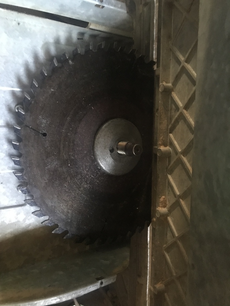

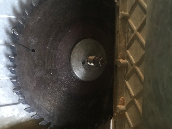

Une deuxième photo pour aider à la compréhension.

Peut-être alors s'il y a du jeu, utiliser le principe de l'arrache moyeu en prenant appui sur l'axe et en 2 points sous la rondelle
andrefy
Elle ne se décolle pas de quelques mm ? Si oui, continue à forcer avec deux leviers plats ou mieux utilise un décolleur à roulements.
Ça me semblerait étonnant, mais n'aurait-elle pas deux méplats, comme sur l'arbre, et si elle est dans une gorge, les méplats pourraient ne plus être alignés...
