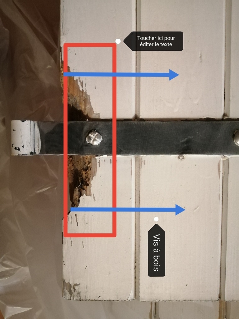

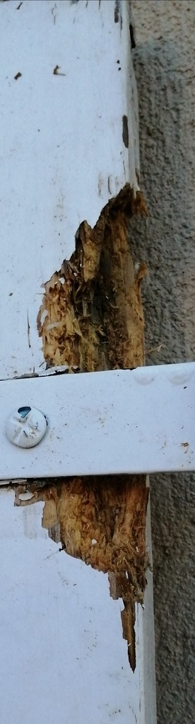

Peut-on restaurer cette lame de volet ?
Merci pour votre avis 🙏🙏🙏
Voici le problème
tu as aussi court de changer toute la lame/frise, en plus elle est périphérique. Ta solution sera que très provisoire
Greg0106
Merci glaude !

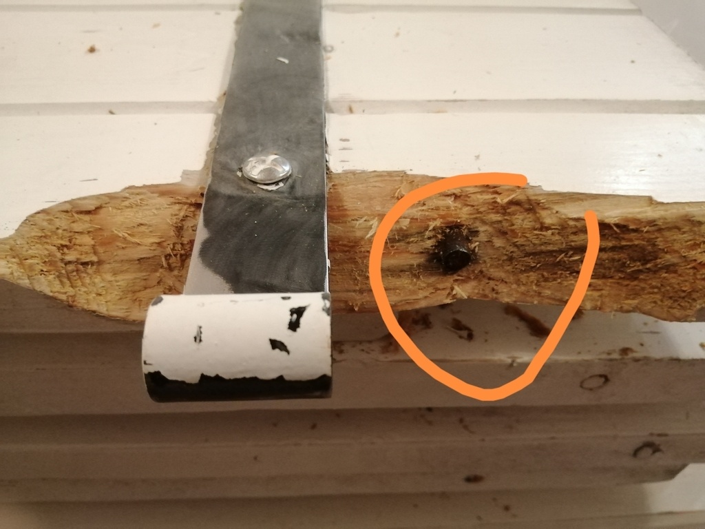

Voici la barre
tu coupes ta lame autour de la tige de renfort, ne cherche pas à la sortir
et sur la lame neuve tu fais les trous correspondant
il me semble que ces tiges sont des anti effraction par sciage

J'aimerais faire ceci. Qu'en pensez-vous ?
Wil
J'ai appliqué cette solution cette semaine, avec de la colle PU en plus des vis. Ca reste une bidouille ma ça a fonctionné ! J'ai donc pu refixer correctement la penture.

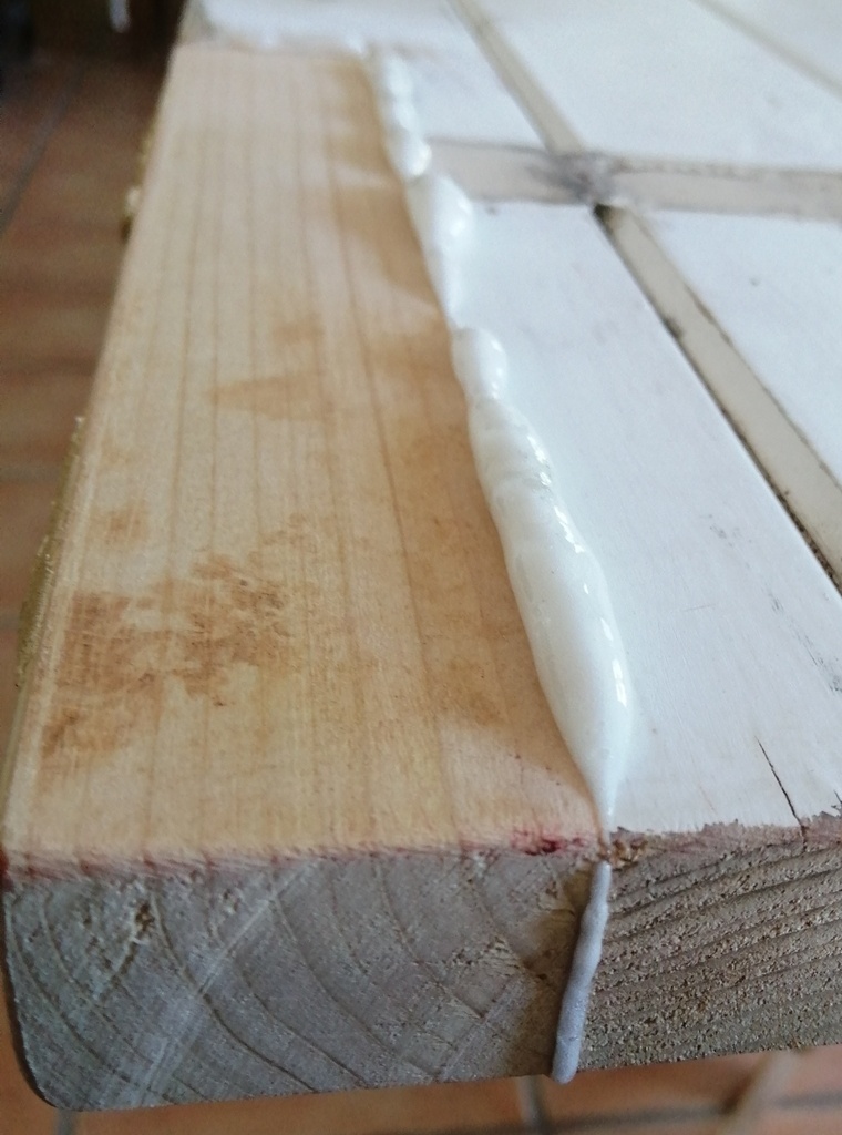

Greg0106
J'ai bien utilisé une colle pu.
Est-ce que cette colle une fois proprement découpée assure une bonne étanchéité entre la pièce de bois et le volet ?
Peut-être faut-il, après séchage, faire un joint pâte à bois.
Que me conseilles-tu ?
Merci pour ton aide

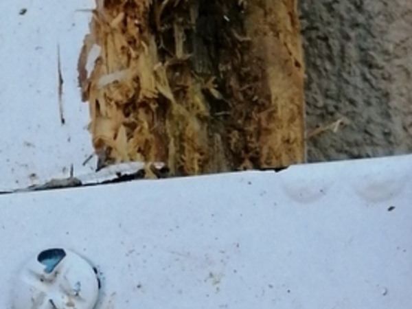

Stef64
Vue l étendue des dégâts je pense qu il faud entrevoir le remplacement de cette lame et sous réserve de l état des autres, peut être même le volet.
Greg0106
Bonsoir Stef,
J'ai vérifié tous les volets. Heureusement, cest la seule lame.
Il y avait une termite.
baaat
Si c’était bien une termite, le volet c’est le cadet de tes soucis... la charpente est traitée ?
Greg0106
Oui la charpente est traitée.
Greg0106
baaat
La bestiole mesurait 1,5 cm
Ca me parait gros pour une termite
