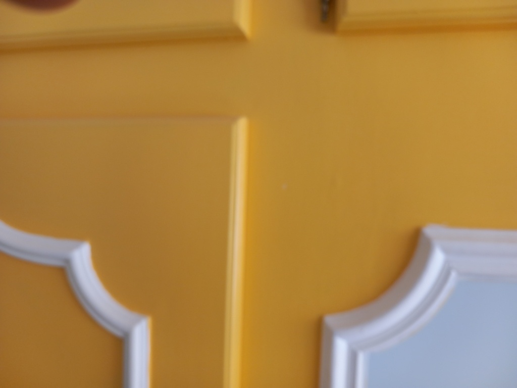

Comment réaliser une coupe jointive?
Est-il nécessaire de recourir à un outil spécial pour réaliser une coupe jointive?
bonjour c'est le ba ba de faire des coupes sur le raccord de ces moulures on prend le temps de tracer la première coupe on réalise un petit gabarit pour les coupe droite ou cintré et on fait ses coupes suivant le tracer on peut aussi les faire a la sauvages si l' on pense que la peinture fera la rue Michel, et sur l air de venez divin mastic sauver nos joints infortunés , voir chanson de noël

Pour ce qui ait des coupes de moulures sur cette photo , en theorie le raccord d une moulure droite et d une moulure ceintrée est une coupe courbe , come c est plus de boulot la plupart feront une fausse coupe (droite) ,le profile ne se raccordera pas parfaitement mais dans le cas de petites largeur de moulure ça ne se verra pas vraiment.

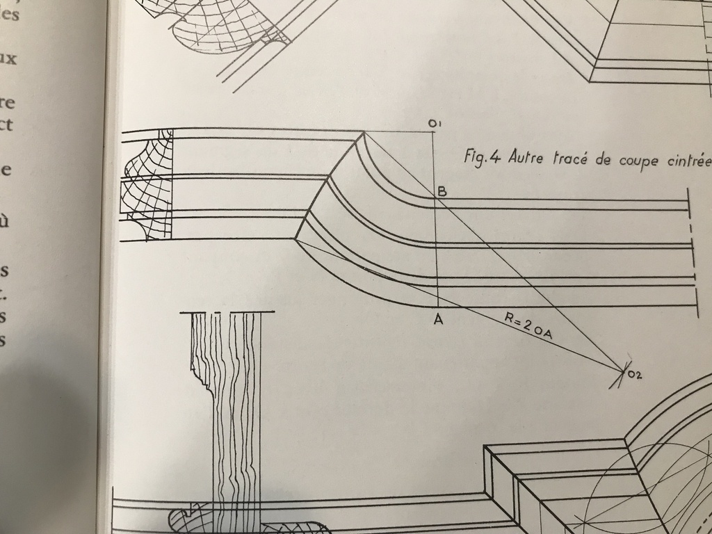

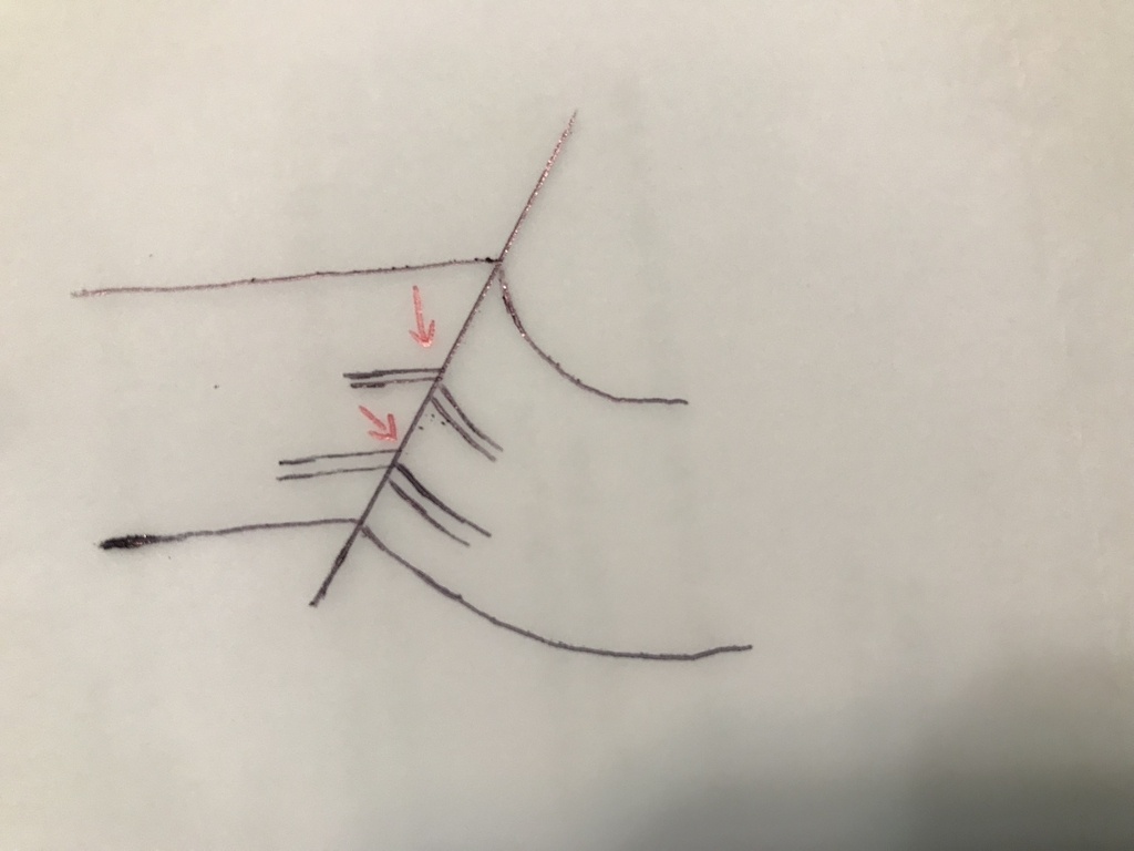

Lutralutra et niconathy Voici 2 photos illustrant le problème (traite d ébénisterie Lucien chanson P41)
sur la 2eme photo j ai tracé une coupe droite , on voit bien que la moulure ne se raccorde pas.
En realité , quand le profil est étroit , une coupe droite passe.
mainteant si tu veux faire les choses bien , tu fait un tracé précis et fait 2 gabarits ( int et ext) et ça peu se faire avec une défonceuse sous table et une mèche a copier.

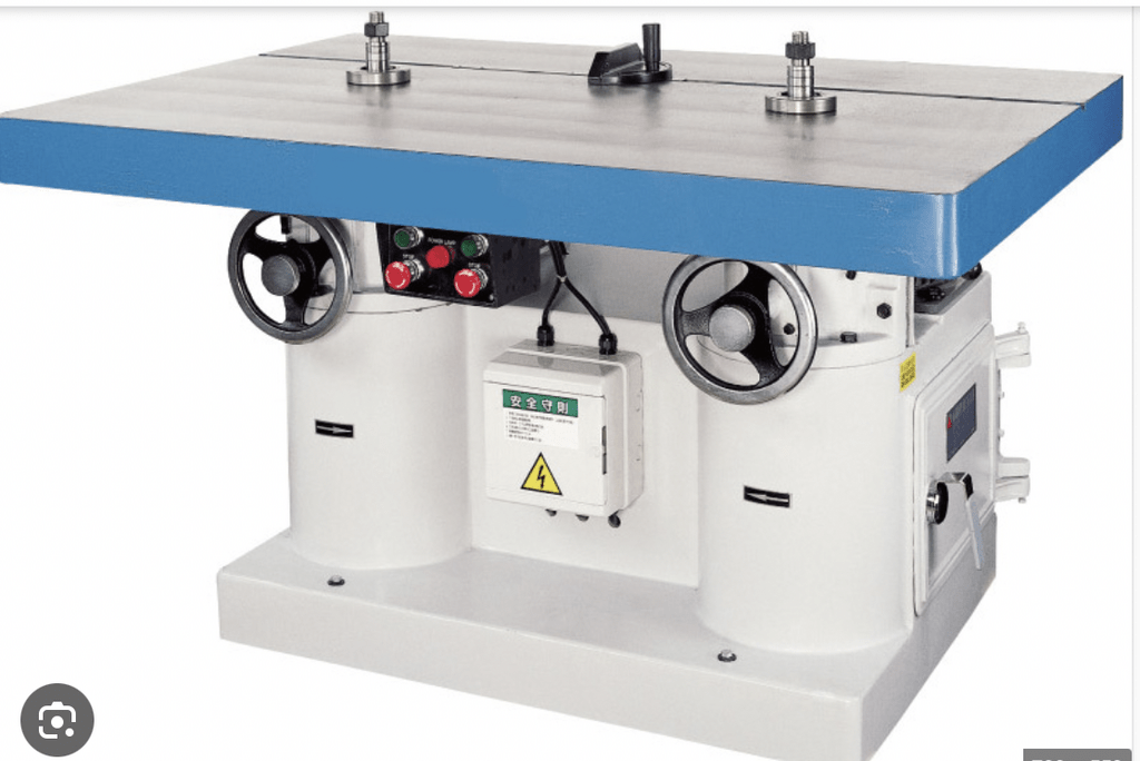

Personnellement je ferais mes coupes a la toupie , elle est reversible donc je peux m arranger pour toujours coucher le fil.
Au passage , les menuisier Américain qui font des huisseries ceintrees en résineux ont des toupies a 2 arbres qui tournent en sens inverse.

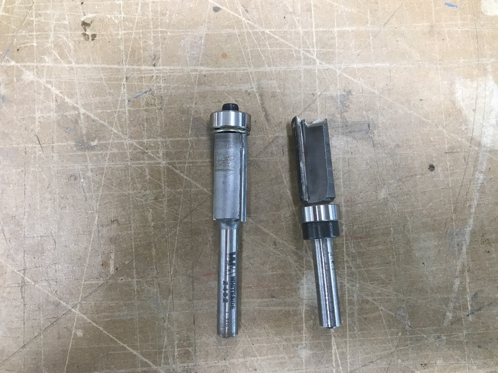

Que se soit des coupes ou autre travail où le grain est difficile voici un truc :

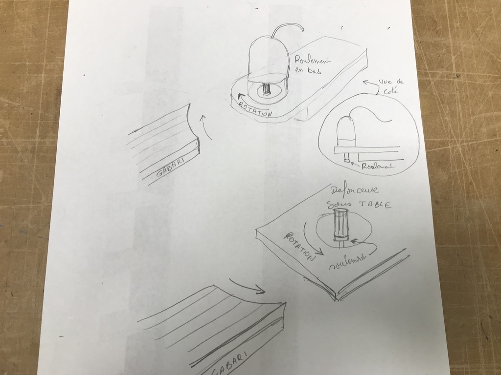

Il vous faut 2 mèches de défonceuse a copier , l une avec le roulement en bas ,l autre en haut. ( voir croquis)

pour acheter une toupie a deux arbres c' est une bonne idée mais la vitesse de rotation est insuffisante pour des mèches de défonceuse et le prix est bonbon
normandie
2 methodes differentes , mèches de défonceuse sur défonceuse , outils de toupie sur toupie. Il y a des toupies qui tournent assez vite pour recevoir des mèches de défonceuse mais ce n est pas ce dont je parlais.
sur un site d 'échange dites moi ce que vous me proposer en échange de ma façon d'opérer
je fais un petit gabarit pour tracer mes coupes sur le contre parement
je trace avec un crayon fin
j approche ma coupe a la boite
je fini avec une lime électrique
c 'est la méthode la plus simple ensuite on peu finir les coupes arrondies à ponceuse verticale ou au lapidaire et les coupes creuses avec une ponceuse cylindrique
ou aussi avoir un jeu de gouge complémentaire int ext au bon diamètre
