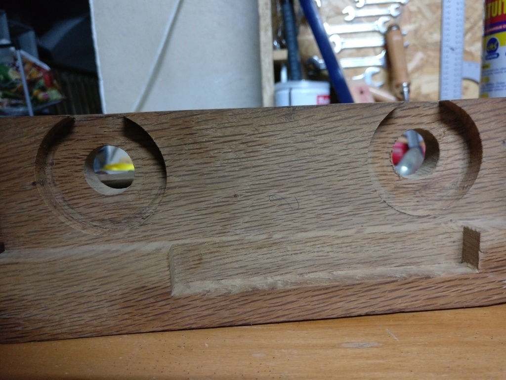

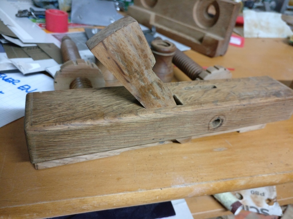

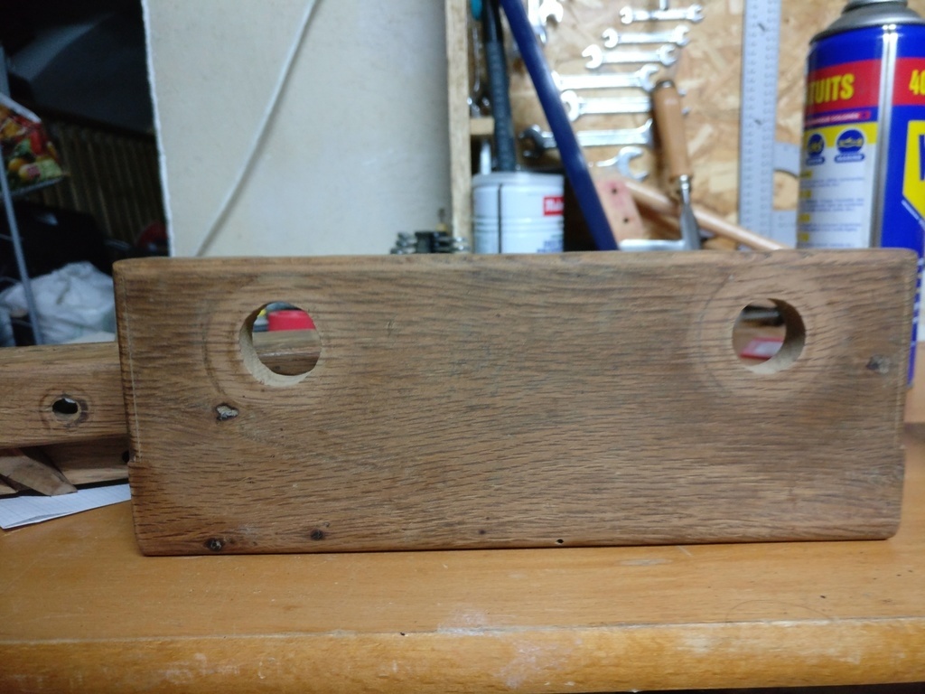

J'ai récupéré un rabot dont j'ai commencé la restauration et j'ai plusieurs questions à son propos.
S'agit-il bien d'un bouvet à joue réglable?
Est-il bien constitué de chêne vert? Cela n'a pas une importance capitale, mais j'essaie de commencer à identifier les essences reconnaissables...
Considérant ses éléments (si cela devait y changer quoique ce soit), quelle finition appliqueriez vous?
Enfin, auriez-vous quelques informations/documentations sur l'utilisation/réglage d'un tel outil à me conseiller ? J'ai cherché sur internet mais je n'ai absolument rien trouvé.
D'avance merci pour vos réponses.
PS: désolé, j'ai attaqué le démontage avant d'avoir pris une photo...

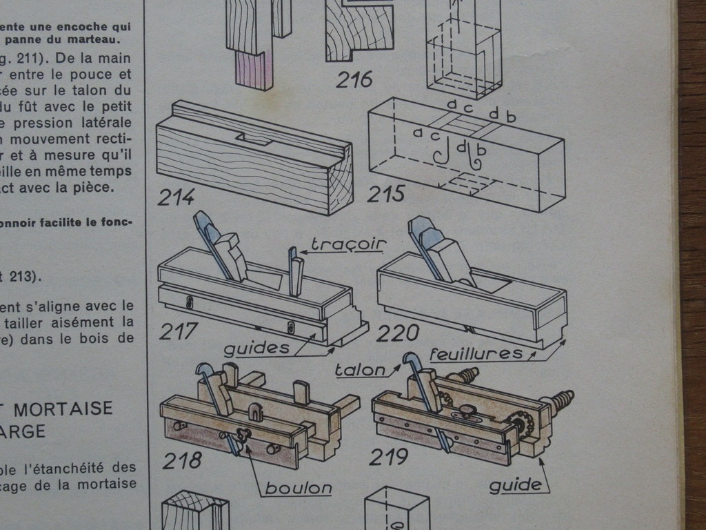

Voici tout ce que j'ai pu trouver dans ma documentation (livres et catalogues anciens).

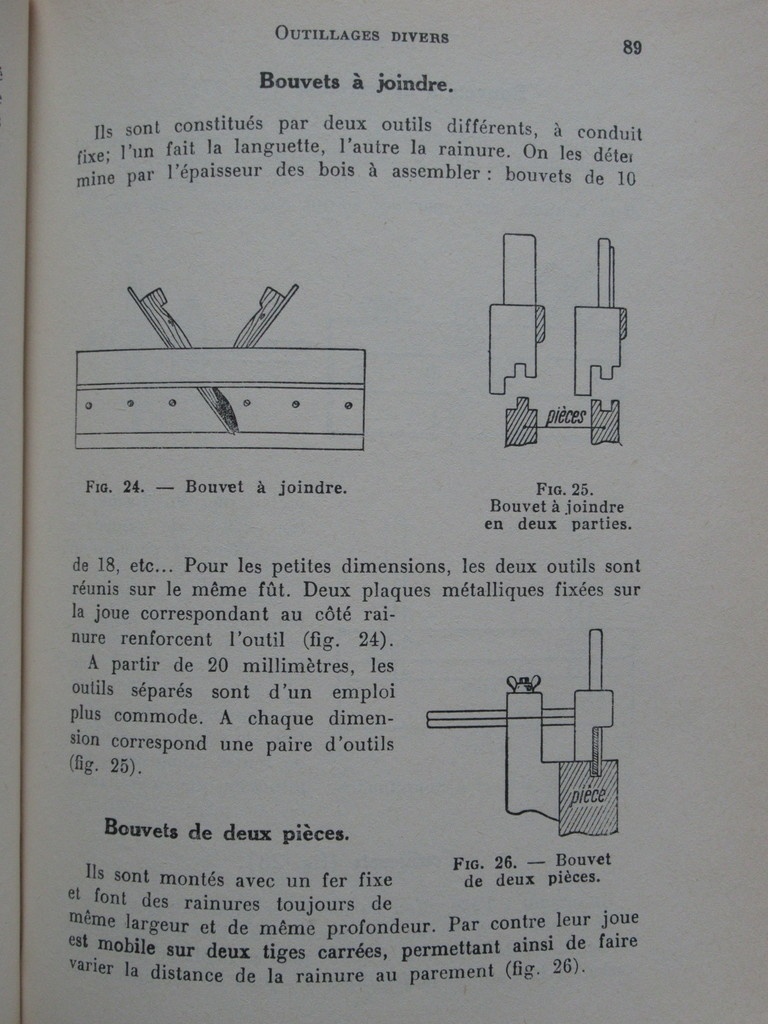

Tout d'abord, les bouvets à joindre dans les catalogues anciens.
Dans le catalogue Goldenberg de 1935:

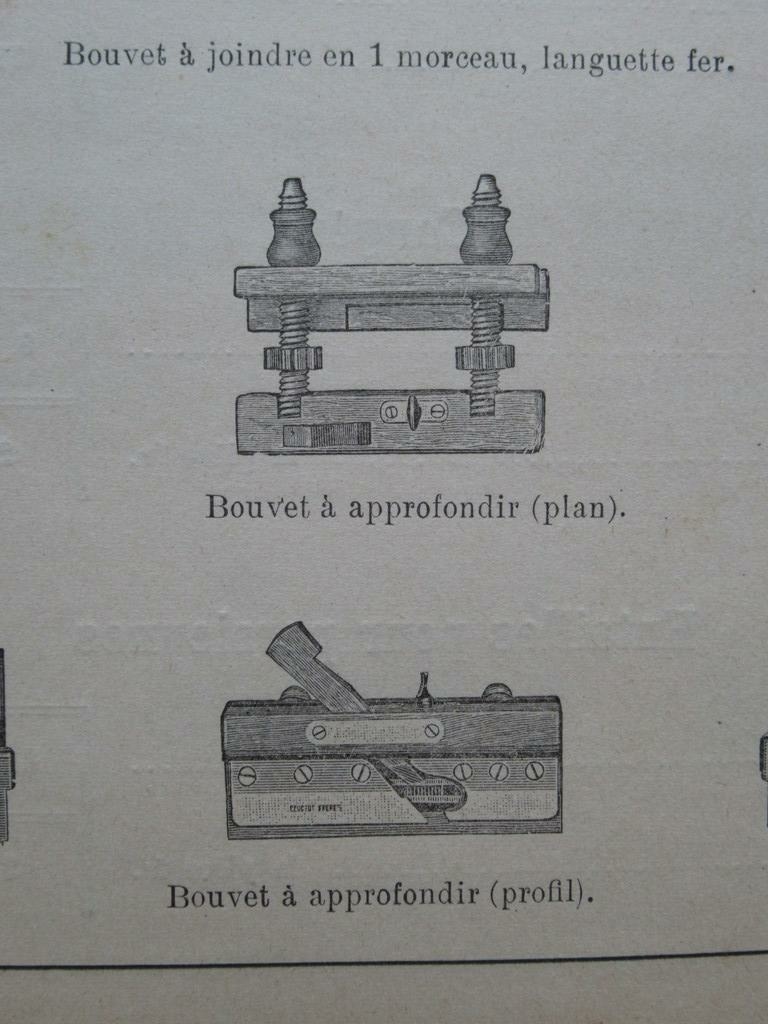

Dans le catalogue Peugeot Frères de 1904, un seul modèle et pas d'infos dans le texte.
Dans un catalogue Peugeot Frères des années 50, uniquement des fers. Notez la différence avec les fers de bouvet à joindre qui sont de largeur constante. Une autre différenec est la présence d'une rainure à l'arrière des fers de bouvet à approfondir qui vient positionner le fer sur la ferrure de la semelle et l’empêche de bouger latéralement.

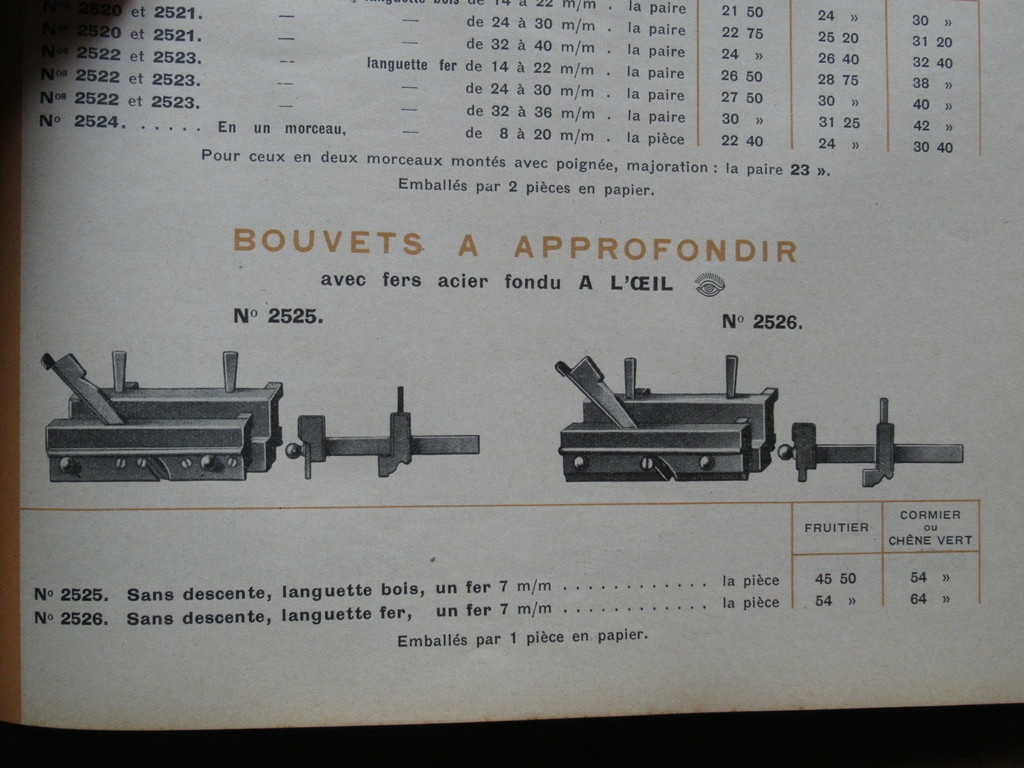

Dans le catalogue des Mines de Suède de 1929, plusieurs modèles différents de bouvets à approfondir:
  • descente en bois, languette en fer;
  • descente à T, languette en fer;
  • descente à T, languette en fer, conduit à joint (à poignée);
  • descente à pompe, languette en fer;
  • pour ébénistes, tiges à vis, ou tiges carrées;
qui correspondent aux différentes construction.

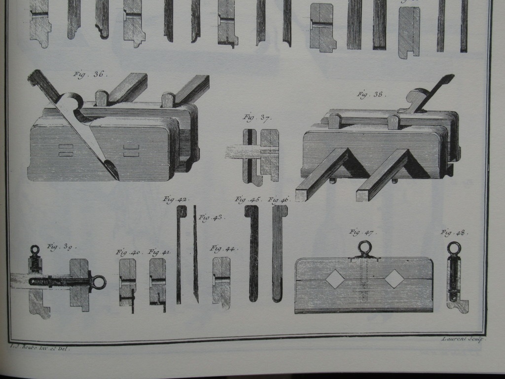

Livres
Dans "le menuisier en bâtiment", d'A. J. Roubo, on trouve une description complète du bouvet à approfondir.
Les dimensions dans le texte sont en pieds, pouces et lignes... pas évident à transposer quand on est habitué au système métrique.

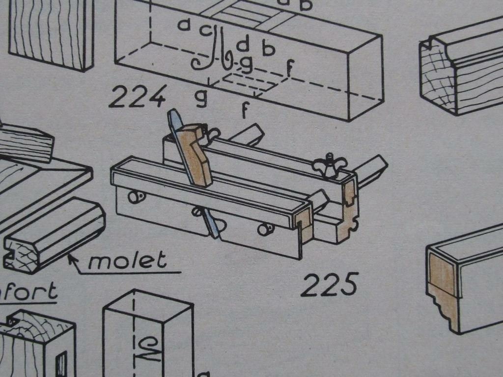

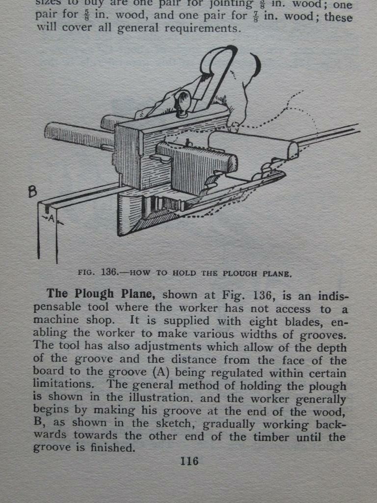

Les ouvrages d'apprentissage:
  • Le menuisier, Gaillard et Muron, Eyrolles, 1975
  • Woodwork tools and how to use them, William Fairham, Evans Brothers Limited, ??
  • Bois 1ere année d'apprentissage, Heurtematte et Bailleul, Delagrave, 1965
Des d'informations sur l'utilisation dans le dernier ouvrage

yayabe
oui c'est un bouvet à joue réglable et il est bien en chêne vert.
Pour la finition: une huile ou une cire ... ou rien!
Pour l'utilisation, j'ai l'impression qu'il te manque des pièces, ou elles n'apparaissent pas sur la photo? peux-tu faire une photo de l'ensemble monté?

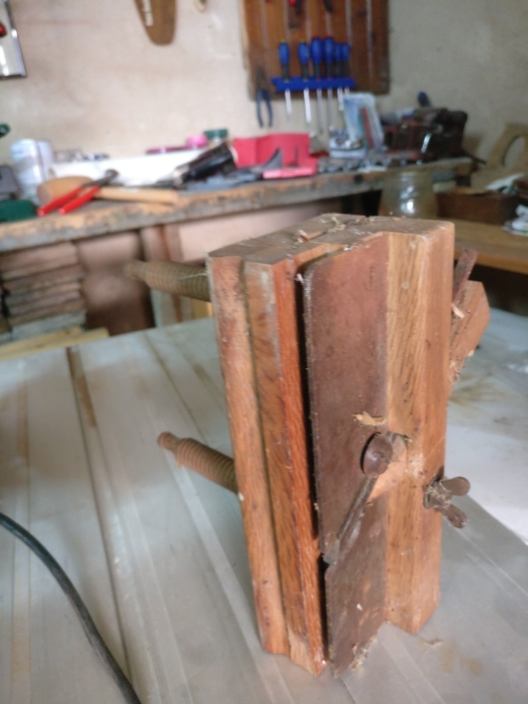

En effet, il manque des pièces sur les photos. Je viens de retrouver une photo du bouvet lorsque je l'ai récupéré. C'est tout ce que j'ai, pour l'instant. Je pourrai refaire des photos, une fois la restauration terminée.
