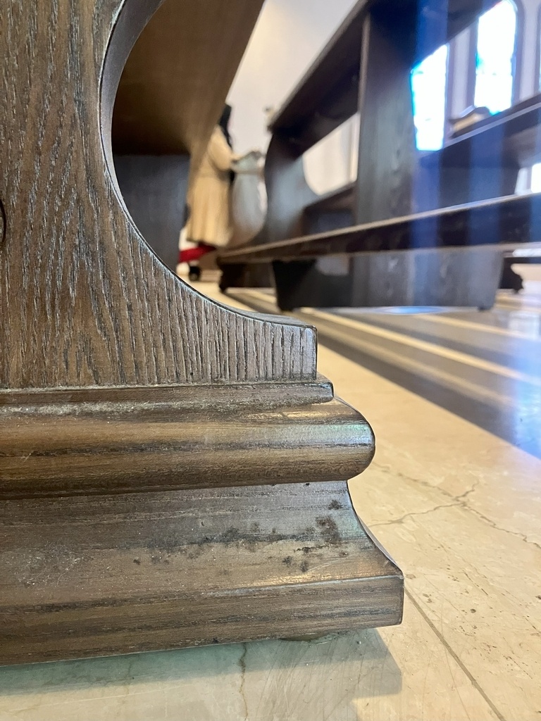

  • tout d'abord je ne sait pas quel essence utiliser. j'aimerais qu'il aie la même couleur que les bancs de l'église, (je met une photo) et que ce ne soit pas trop chère non plus. je pensait a du hêtre ou du châtaigner teinté laqué.

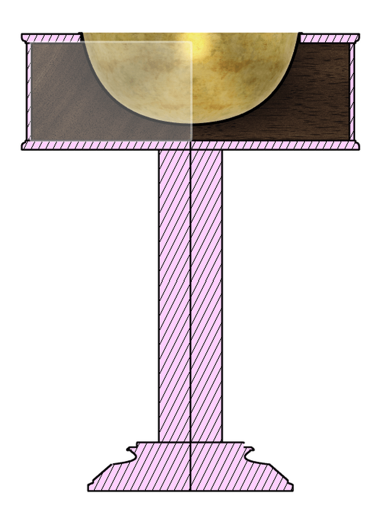

  • pour ce qui est des assemblages j'ai pensé a faire ca en 3 partie, un socle, une colonne et un caisson pour la cuve en cuivre. les 3 partie serrée par une tige filetée passant par la colonne qui prendrais le socle et le caisson en étaux.

PS : les proportions du plan ne sont pas correct, je vais les changer.

Pour la référence de teinte et finition, le piètement que tu nous montres est en chêne teinté. S'il s'agit seulement de l'aspect teinte, beaucoup de bois peuvent s'en rapprocher. Mais pourquoi pas du Chêne, tout simplement ?
Concernant l'assemblage, la liaison de l'ensemble par tige filetée est parfaite. Par contre, à vérifier qu'il ne soit pas nécessaire de le fixer au sol, la taille du socle étant assez réduite, par rapport aux dimensions et au poids du caisson du haut.
Au sujet des moulures, étant donné que le modèle (en image) que tu nous proposes est plutôt d'aspect contemporain, je suggérerais de rester simple. Coordonné au mobilier existant, mais sans moulures trop "tarabiscotées" (le mot est ici parfaitement adapté). Des 1/4 de ronds, congés, et surfaces droites et inclinées, pour rester sobre.
Toujours suivant ton image, j'aurais privilégié l'emploi de panneaux replaqués, dans l'essence que tu auras choisie. Beaucoup d'essences sont disponibles, notamment du chêne, chez tout bon grossiste. Évidemment, ça impose l'achat d'un panneau entier. Mais entre ça, et la recherche puis l'achat de placage, plus la mise en œuvre alors que tu dis ne pas être équipé, c'est à toi de voir.
Ensuite, des pièces découpées dans ces panneaux replaqués, et alésées aux bons angles, et ensuite assemblées pour former le dessus. Une pièce unique (comme le sens du fil ne sera pas vu) alésée sur les six coté pour le dessous.
Un caisson hexagonal assemblé (aux bons angles), assemblé ensuite aux plateaux supérieur et inférieur...
Un socle inférieur, après usinage des moulures le constituant, coupé aux bons angles puis assemblé...
