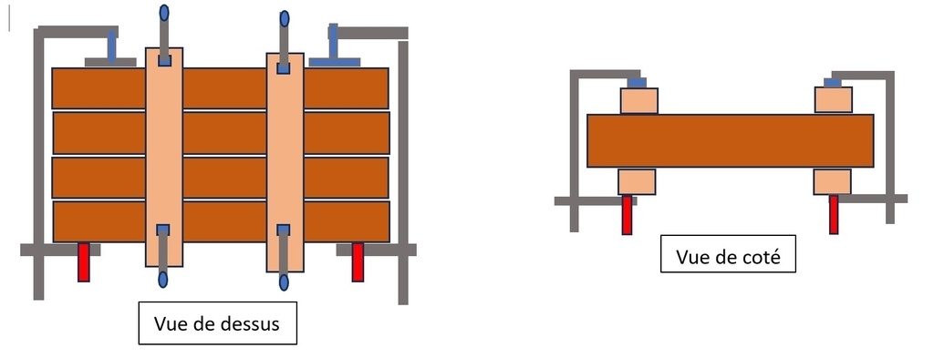

je conseillerais de protéger ton établis avec du cartons, de serrer tes pièces avec des cales en bois recouverte de scotch d'emballage.
pour le serrage, 2 serre joints pour le pressage latéral, et 4 pour le pressage en épaisseur. petit schéma pour expliquer, c'est plus simple.
SonnePer
Merci beaucoup pour le schéma c'est très clair !
Avec des serre joints, prendre en sandwich entre deux planches d'égales longueur que ton collage. En faisant ainsi tu répartie la pression; Il faut prévoir une sur-longueur de tes pièces afin d'éviter le glissement lors du serrage. Pour cela planter un petit clou dans cette sur-longueur, aux extrémités.
