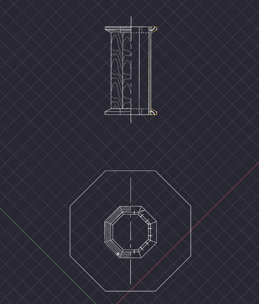

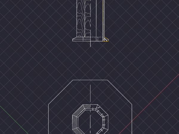

Je cherche un moyen de faire le collage des 8 éléments de mon piétement en octogone comme sur les photos, à plat-joint. C'est du médium de 18 plaqué des 2 côtés, donc 19 en épaisseur fini.
Mais je ne trouve de bonne technique pour faire mon serrage, pour que le tout soit bien serré, et bien affleure. Des conseils ? Merci beaucoup.

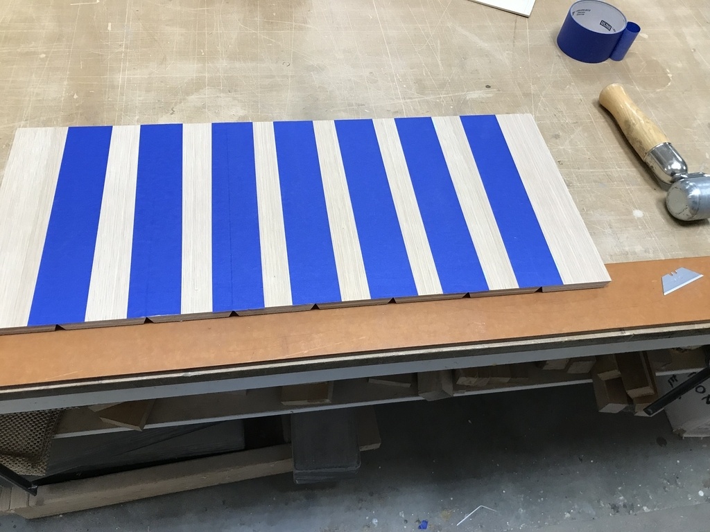

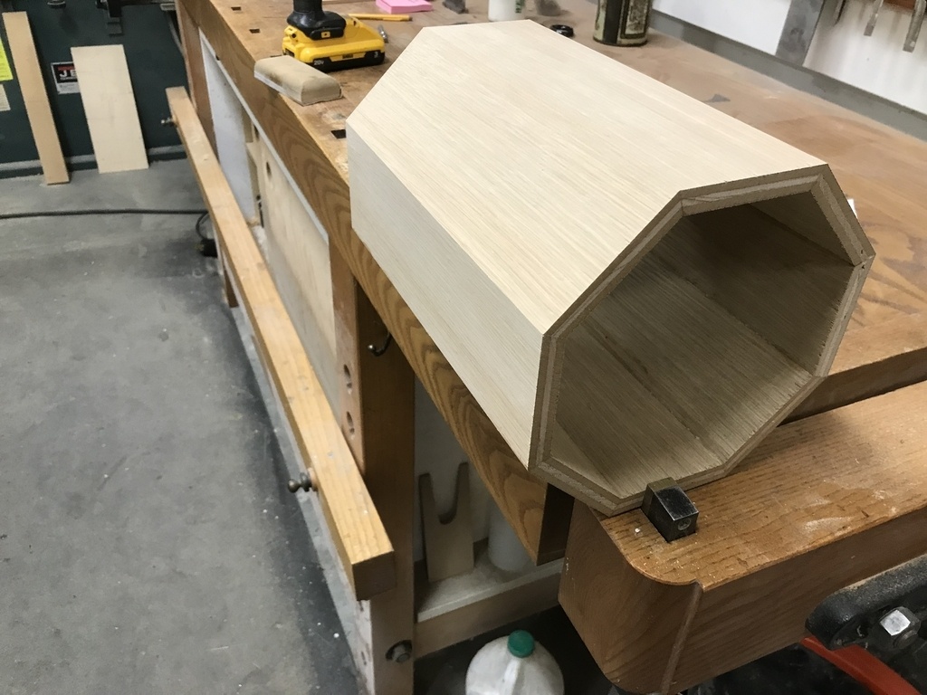

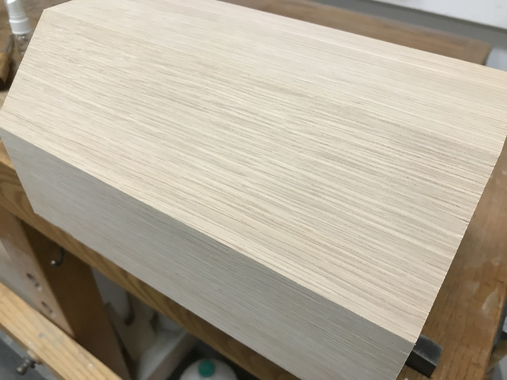

normandie
hier soir en fin de journée je me suis dit qu une petite demo valait mieux qu un discours . J ai pris un morceau de CP de 12mm preplaqué chêne (placage de 6/10 deja poncé donc plus fin)
Reglage de l angle et coupe 23 minutes
Application du scotch + collage 16 minutes
Ce matin , enlever le scotch + un petit ponçage 5 minutes
En 45 minutes ma piece est prête pour vernir.
Le seul inconvenient de cette méthode c est qu on ne peut pas mettre d assemblage dans la coupe.
Voilà ! Et le résultat est parfait👍

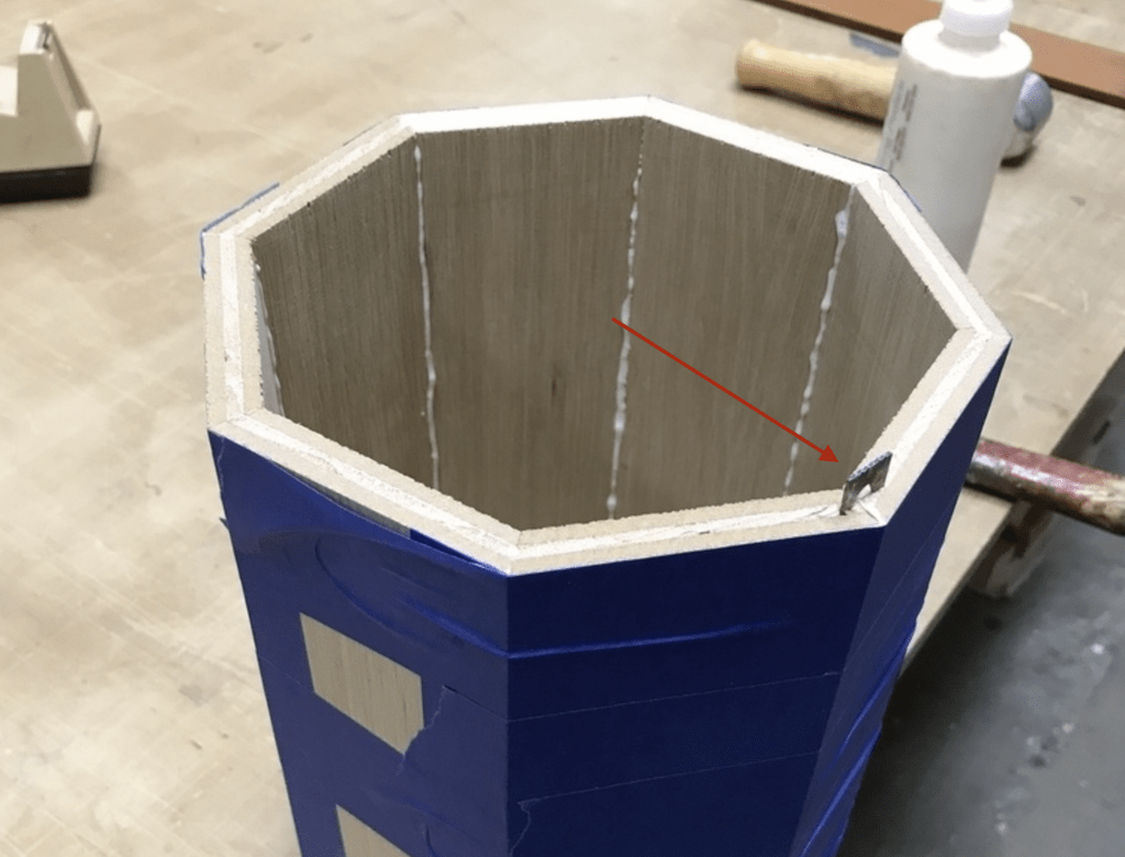

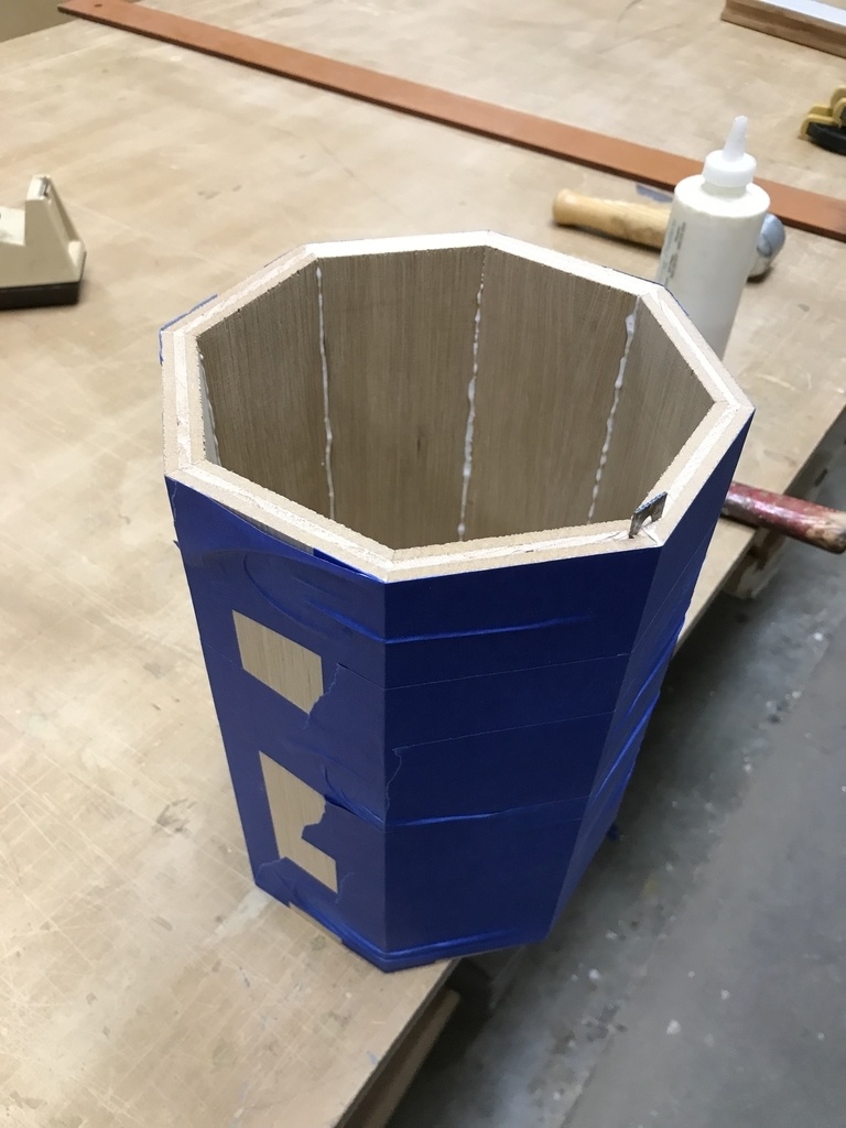

normandie
Jijy oui, tu peux voir sur les photos que pour la dernière coupe j ai mis le scotch en travers(photo 2). Sans colle je pouvais fermer l octogone sans effort , avec colle il m'a fallu bien tirer sur les scotchs pour chasser le surplus de colle des coupes.
Utilise une colle pas trop épaisse .Je me suis aidé de 2 "dogs", un a chaque bout pour tenir la coupe le temps que je mettais les scotchs
