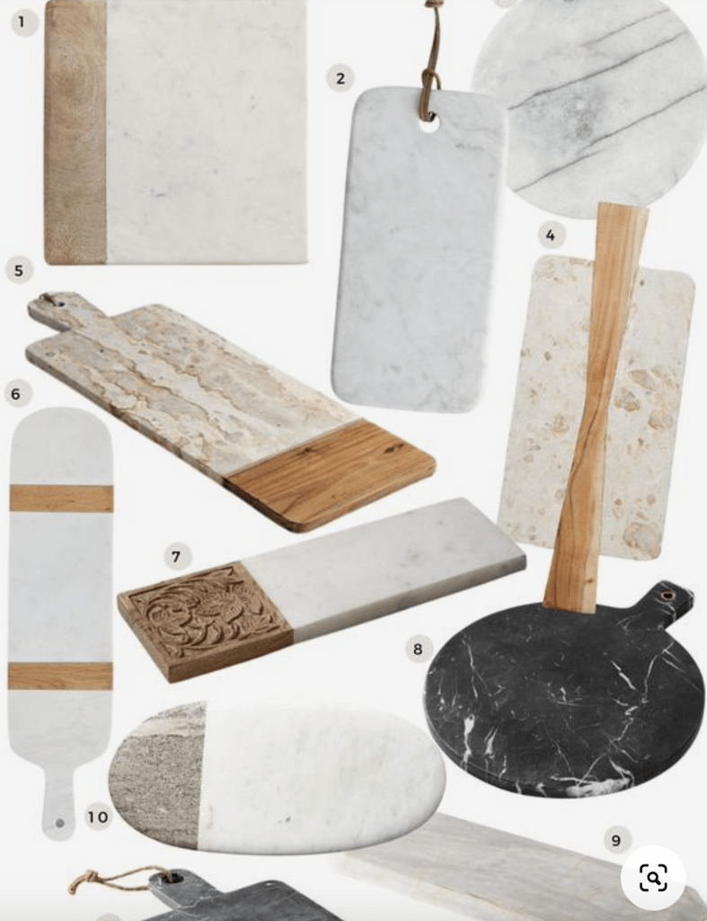

Bonjour !
J'aimerais assembler du marbre et du bois pour faire une planche à découper (voir la photo), mais je ne sais pas quelle colle ou quelle technique utiliser ?
Je vous remercie pour toutes les astuces que vous pourriez me donner ! Bonne journée à toutes !

Du marbre en guise de planche à découper, en voilà une drôle d'idée. Pour faire un plateau pourquoi pas, sinon il n'y a pas mieux pour émousser le fil des lames de couteau.
effectivement c'est particulièrement inadapté! mais en planche de service pourquoi pas.
tarpan
La Numéro 5 est pas mal pour ça : une zone de découpe en bois et la partie marbre pour le service.
Sinon, imaginer couper sur le marbre c'est une idée stupide pour le couteau… enfin, pour Jeanine Michu et son couteau de "marque" Stainless / Rostfrei qui n'a jamais bien coupé depuis 1982, ça ou autre chose… 🙄
je vous ai fait une réponse le bois est collé en fil long sur la photo et il ni a pas beaucoup de variation en longueur
plutôt de décider que la proposition est nulle faites un essais avec ma méthode avec les bon matériaux et avec la votre et vous jugerez
lorsque je répond a une question ce ne sont pas des supputations , c est que j ai déjà été confronté au problème
bien amicalement
l ancien
AnneLise
J'ai vu des planches comme ça dans un magasin, elles n'étaient pas collées simplement à plat joint mais cela
faisait comme un tenon en marbre dans une mortaise en bois.
Kamikaze
Colle époxy. De plus ce type de colle est complètement inerte au bout de quelque semaine et donc pas d'échange avec la nourriture
Benoist pirart sur Youtube a fait deux vidéos concernant les colles, elles sont toutes passées en revue et tu y trouveras ta réponse, à mon avis colle en cartouche tous matériaux
polymère mais je dois écorcher le nom, à vérifier
bonjour Benoist pirart est un garçon charmant mais ce type de collage entre un bois de bout et un marbre n' est pas évident
et mérite que l' on se pose la question du collage en bois de bout ou il faut faire un traitement et le marbre qui doit avoir un certain état de surface
je commencerait a poncer le marbre et lui donner un coup de soufflette et la même chose au bois de bout
un encollage a la colle cyanoacrylate ultra liquide sans bavure et après séchage un collage a la colle cyanoacrylate moyenne viscosité
si le travail est bien mené le travail est satisfaisant
bon collage etienne desthuilliers maitre menuisier
Ange20
Je dirais un MS Polymere. C'est rapide comme un PU et souple comme un silicone et ça encaissera donc les dilatations différentielles tout en restant compatible pour un contact avec les aliments.
En revanche, surtout pas une cyanoacrylate qui ne supportera pas un nettoyage à l'eau et n'a aucune souplesse en dilatation différentielle
1 928 vues
