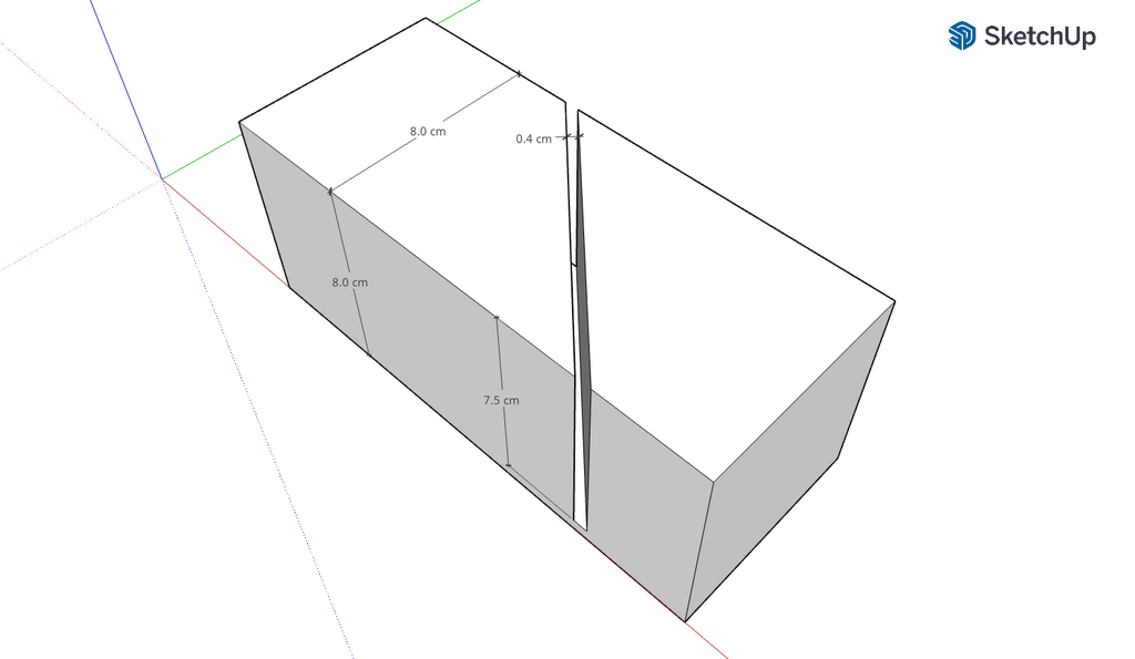

J'ai besoin de couper des rainures plus profondes que la profondeur de coupe maximale de mon banc de scie de 10" (±25 cm). J'aimerais pouvoir aller à 7 ou 8 cm de profondeur (ou même un peu plus, pourquoi pas), entre 3 et 6 mm de largeur. J'y collerai des placages de couleur contrastée. La qualité des surfaces doit donc être bonne.

Je ne veux pas faire une rainure de 25 cm de profondeur; mon banc de scie a une lame de 25 cm de diamètre. Je veux faire des rainures d'environ 7 cm de profondeur.

En fait, je veux faire un noeud Celtique dans une pièce d'environ 7,5 cm de côté, tout en laissant un peu de bois pour que la pièce qui le recevra reste bien alignée lors des collages, et que les deux côtés de chaque placage du noeud restent bien alignés. Ci-joint un exemple de la première coupe. Et un second exemple après le premier collage et la seconde entaille.
