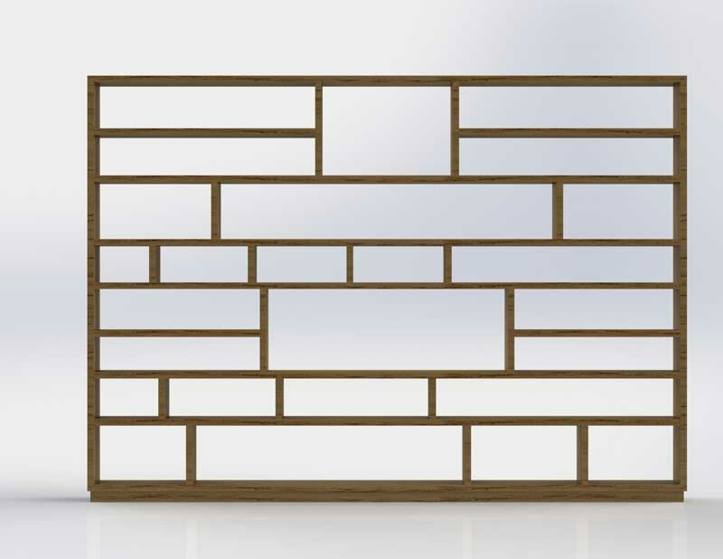

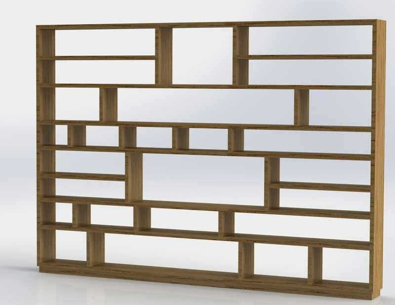

Etant novice sur le travail du bois massif, je me suis lancé pour mes parents dans la réalisation de la bibliothèque que Zeloko a créé. Son "oeuvre" est vraiment sympa et je le remercie encore une fois de l'avoir partagé.
Le projet donne cela (j'avoue que j'ai pas changé grand chose, normal quand c'est bien, on change rien).

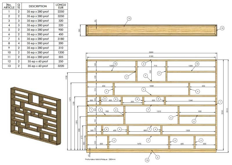

Le projet :
Bibliothèque en chêne, épaisseur 35mm, largeur 280mm
Assemblage : domino 14x100 et système de fixation festool tenon amovible
Système : bibliothèque démontable - Domino amovible
Machine : Domino Festool DF700

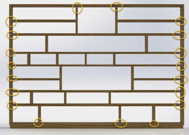

La largeur de la biblio étant de 280mm, j'avais l'intention de mettre 3 domino sur la largeur.
Etant donné que la domino Festool a deux positions (avec et sans jeu), je voulais mettre le premier percement sans jeu, le second sans jeu et le troisième (arrière de la biblio) avec du jeu).
Est-ce bien ?? Le bois a-t-il suffisamment de liberté pour travailler ??
Enfin, je n'ai encore jamais utilisé le système festool de domino réf 201827
J'avais l'intention d'en mettre 12 - au milieu de la planche (en périphérie - emplacement des ronds jaunes sur la photo). Comme il y a trois domino pour chaque assemblage, le tenon amovible serait au milieu.
Est-ce suffisant et bien positionné ???

Attention qu'en l'état, ton étagère va balancer à gauche et à droite. Surtout un fois chargé de livres et bibelots. Il est nécessaire soit de la contreventer (par un fond dans au moins une des cases), soit de la fixer à un mur.
Pour ce qui est des points d'assemblage, de mon avis, c'est minimum 3 par jonction entre deux planches.

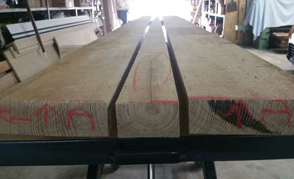

J'ai donc déligner un premier plateau de cette manière (voir photo)
On doit donc ce débarrasser du coeur du plateau pour éviter un tuilage.
Si j'ai bien compris je dois coller (à plat joint avec ou sans lamello par exemple) en retournant un délignage pour avoir les cernes du bois dans l'autre sens pour "annuler" les déformations.
Oui, tu vois ton coeur commence à fendre.
Avant de coller, il faut déjà faire des belles surfaces planes sur tes chants. Pour ça ma technique :
  1. Je déligne comme toi
  2. Je passe une face à la dégau et l'autre à la rabo pour arriver à une épaisseur de finale + 3mm
  3. Je mets à l'équerre tous mes chants. Perso, je fais ça à la scie à format plutôt à la dégau. C'est plus précis si tu as un chariot de 3m20 :P
  4. Je colle à plat joint et je racle la colle en excès
  5. Je passe tout mon plateau collé à la dégau + rabo pour le mettre à épaisseur finale.
Bien entendu dans tout ça, il y a des temps. Temps nécessaire pour laisser le bois se stabiliser.
