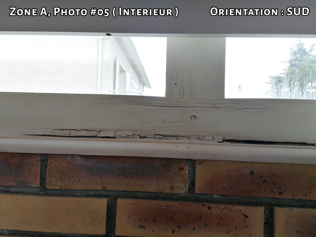

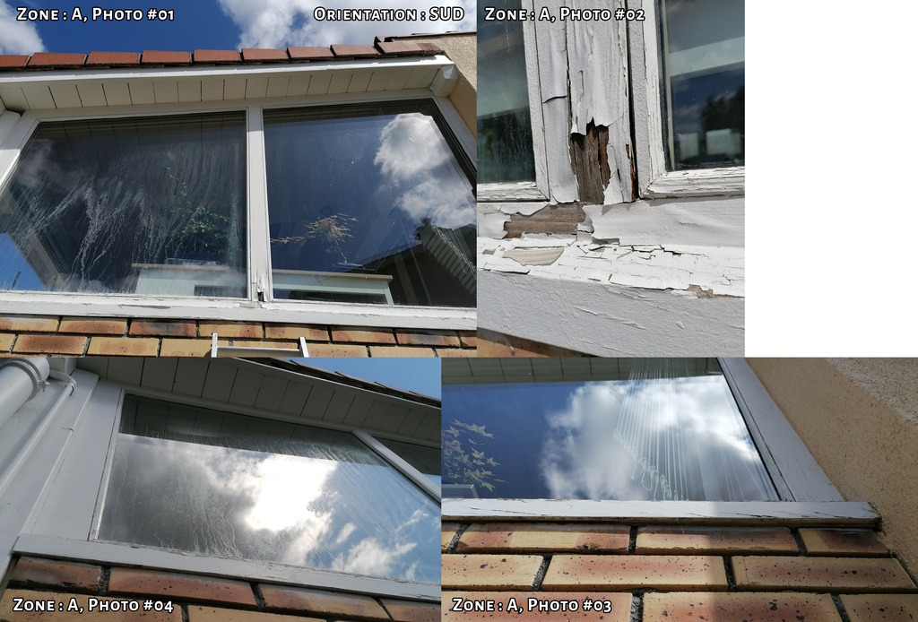

  • Le bas du « T » de la Zone A est bien abimé, il a pris l’eau et a gonflé (c’est mou au toucher) ce qui a détérioré a la fois l’extérieur et l’intérieur.
  • Toujours sur la zone A la rainure/goutte d’eau est bonne a droite ( photo #03 ), a savoir qu’elle dépasse suffisamment pour faire couler l’eau avant les briques, alors que la partie gauche ( photo #04 ), la goutte d’eau rentre dans la brique et l’eau reste par la bas.
Je souhaite traiter en priorité la Zone A, etant donnée que c'est celle qui subit le + les intempéries, car il pleut presque tout le temps en provenant du SUD-OUEST, et donc la fenetre prend tout le temps l'eau et le soleil. C'est pourquoi elle est aussi abimée.

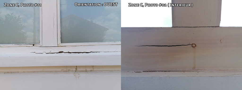

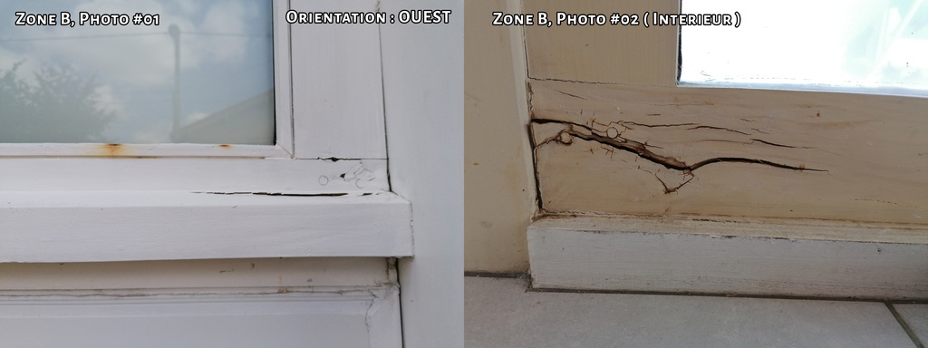

  • D’une manière générale, on peut clairement voir qu’a chaque assemblage tenon-mortaise, l’eau arrive a y entrer et ressort difficilement, via le tourillon et fait tout craquer tout autour ( photos des Zones B et C ).

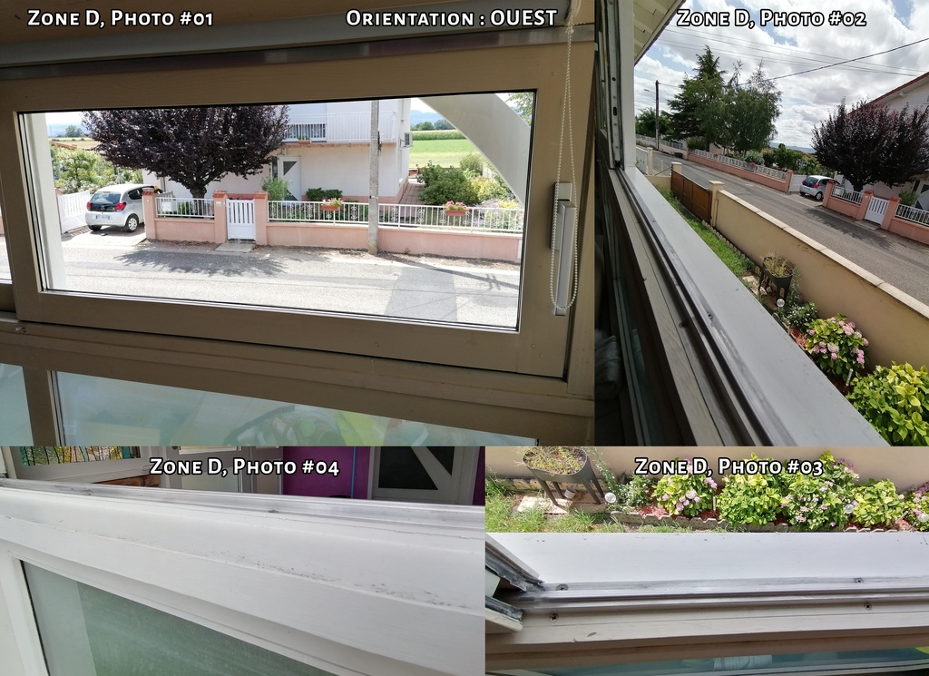

  • Enfin, sur toutes les fenêtres il manque le « trou d’évacuation d’eau », ce qui fait que l’eau ne peut pas sortir et reste sur le rail des fenêtres coulissantes ( photos de la zone D ). Ça arrive que très très rarement que l’eau rentre et reste sur les rails ( ca dépend du vent et c’est arrivé que 3-4 fois en 2 ans). Donc ce n’est clairement pas le problème le plus important pour le moment, mais je tenais a le signaler aussi, ca jamais vous avez une idée a ce sujet aussi.

  • enlever la peinture a l’extérieur, poncer, enlever le bois mort, et mastiquer.
  • mettre une peinture protectrice pour bois extérieur.
  • ajouter une plaque/ailette/profilé d’alu pour refaire la goutte d’eau, et mettre du silicone (ou quelque chose dans le genre, mais je ne m'y connais pas du tout, pour ce genre de produits, donc je suis preneur de suggestions la dessus aussi) pour ne pas que l’eau passe entre l’alu et le bois.

mettre un capot:
appeler un zingueur, ca aura de la gueule (orientation sud, même en bois neuf et traité, ca vaut la peine de choisir avec un capot alu au hasard par ex: chassisdebruxe...is-Alu_391.html )
mais vu que la question porte sur du brico-brico et qu'un pro c'est trop cher
donc mettez un capot, coller avec un mastic qui résiste aux intempéries choississez un capot quelconque en nimporte quoi et bien moche si possible comme ca ca vous motivera a prendre ca en main sérieusement 😜

avec de la résine comme rpopose glaude il y a moyen de bien décorer, avec table rivière vous trouvez pas mal de créations
facebook.com/r...355896115796205
perso et afin de faire patienter l'ouvrage , j'enlèverais les parties endommagées puis rebouchage avec une résine et peinture. Mais cela ne sera que temporaire, le temps de refaire à neuf l'ensemble qui semble avoir vécu
