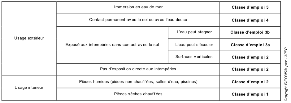

Autrement du sapin ou du pin classé pour une utilisation en extérieur allant de la classe 2 a 4,
Je vous mets un tableau en PJ pour que vous trouviez votre bonheur parmi les résineux.😁
