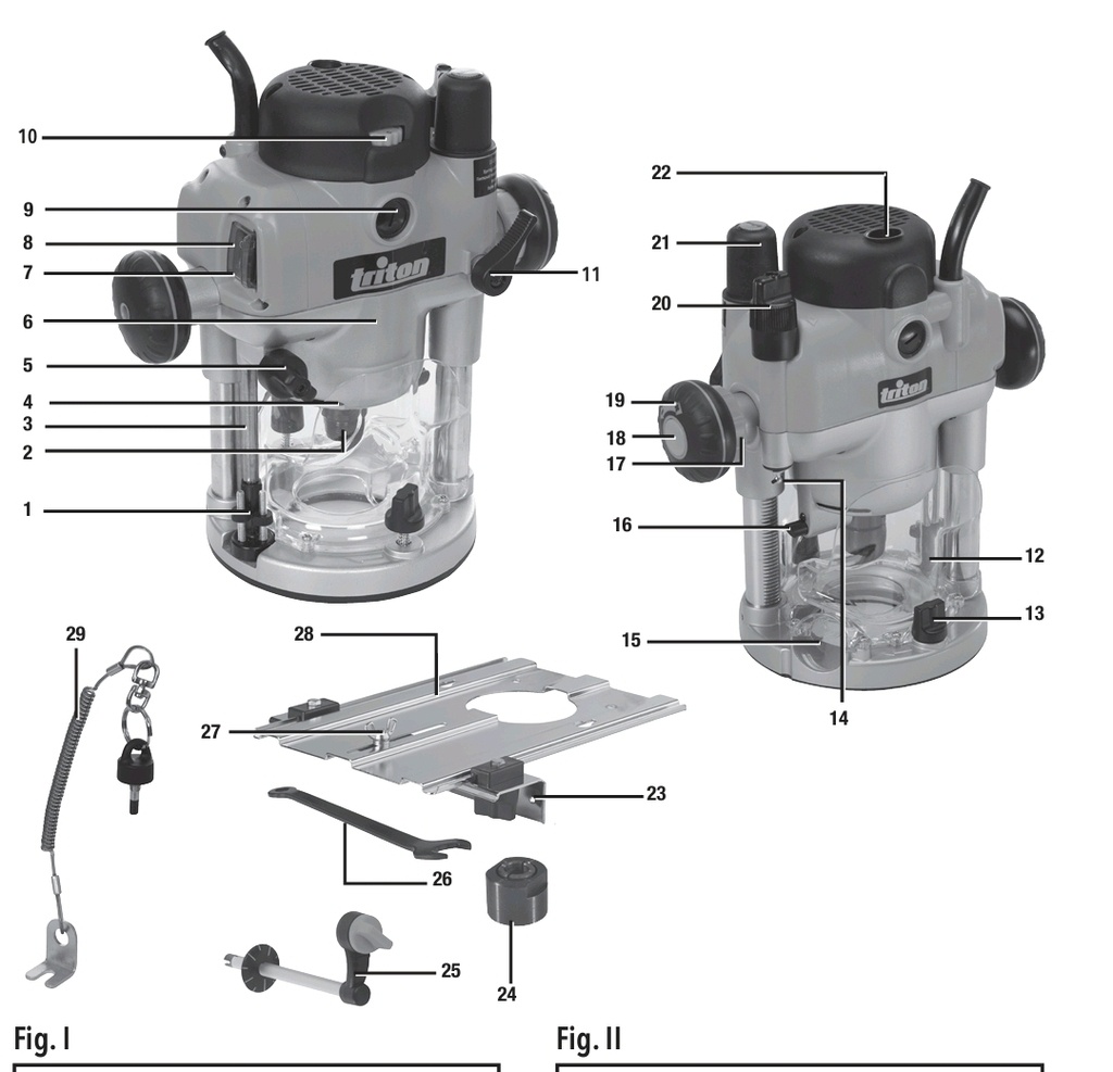

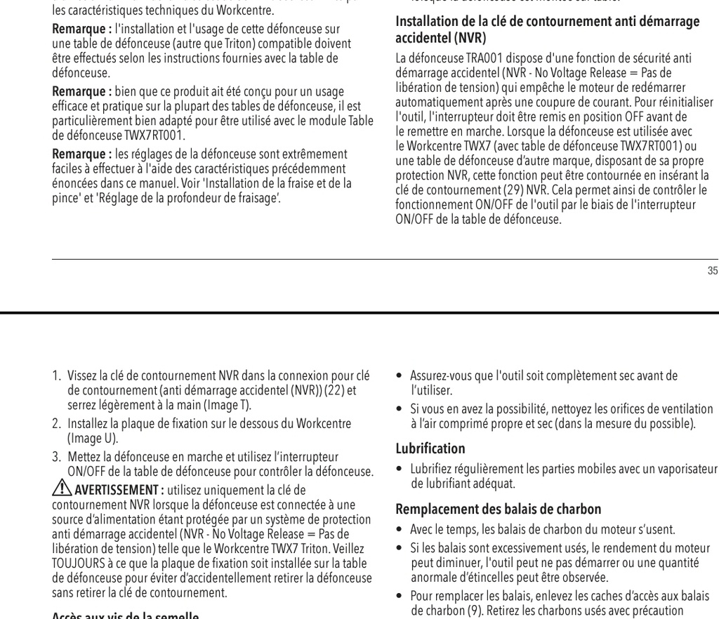

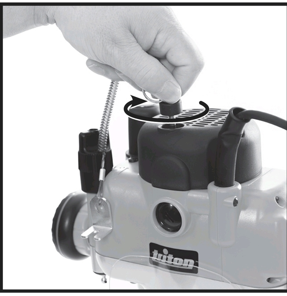

J ai une version récente de la défonceuse. J ai été revoir la notice et il y a une clé de "contournement de l anti démarrage accidentelle" qui permet de l utiliser avec un interrupteur déporté ou même un multiprise.
Par compte il faudrait tjrs la passer sur off pour le changement de fraise.
J essaye de vous faire des captures d écran de la notice pour ceux que ca intéresse
