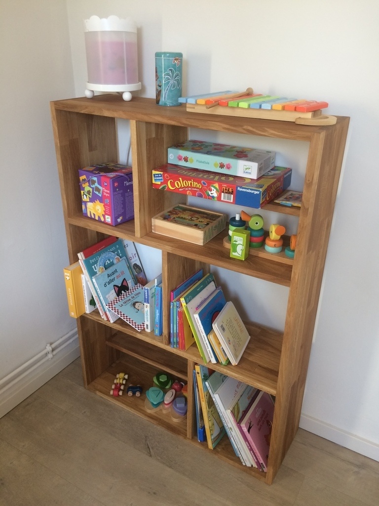

J'ai réalisé une petite étagère pour ma fille :
J'ai appliqué une huile de tung (on n'est pas obligés d'utiliser du rubio après tout 😂 ).
Application de l'huile pure, au chiffon.
Après environ trois semaines, une odeur assez forte persiste..
Assez forte pour imprégner les vêtements de ma fille 😒
Avez-vous une idée pour atténuer, voire supprimer cette odeur ?
Merci !

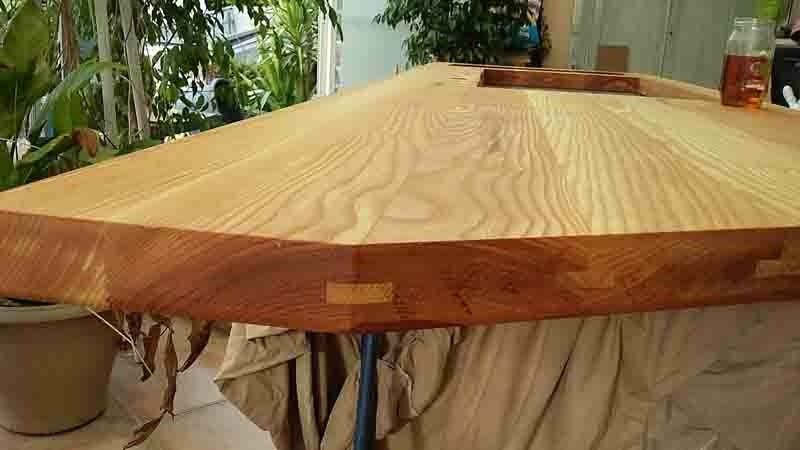

Bonsoir, ne t'inquiette pas l'odeur de l'huile de tung part. je l'utilise très souvent ! si ton bois est poreux il l'a du en absorber beaucoup ( d’ailleurs c'est quoi comme bois ?), pour mon plan de travail cela à duré un mois mais même si la surface étais plus grande, le bois ne l'a pas beaucoup bu (frêne Olivier) cette huile sicative s'applique au pinceau puis on essuie de suite on attends 2 h et on recommence jusqu'a saturation. Moi il m'a fallu 11 couches .. pour ton étagére, je la viderais je l'essuierais et je la mettrais dans un endroit bien ventilé pour quelle sèche plus vite. car cette huile sèche. Pour info tu peux associer a cette formidable huile de l'essence d'orange pour masquer l'odeur ( pour la fluidifier aussi) et de l'huile de camelia pour son action anti UV ( jaunissement ). amicalement yann

Salut Bernard, Attention j'ai évoqué les actions des huiles mais pas leur pourcentage dans une recette ( recherche internet ou demande au copains de la personne qui voudrais les utiliser ) :
j'ai utilisé cette recette sur le plan de travail de ma cuisine coté évier et je te garantie une action hydrofuge et siccative totale.
J'ai fais un post la dessus sur CDC je te propose d'y jeter un oeil si tu veux: forum.copainde...=20&t=16951
j'ai pris la recette proposé par le menuisier youtuber Paoson lien sur le post.
Je ne conseille que ce que j'ai déjà testé. avec 2 gosses qui inondent littéralement une cuisine à chaque lavage de mains je peux garantir cette recette validée à 100% par mes soins. Concernant le durcissement du plan de travail c'est sur ce même espace ou se trouve le lave-vaisselle et ou la vaisselle finis à chaque repas je te laisse imaginer lol....Amicalement yann :)

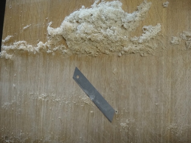

Je te joins une photo de racloir improvisé , si tu n'as pas de racloir d'ébéniste, ça permet d'économiser le papier de ponçage en évitant l'encrassement.( a utiliser avec des gants de protection), c'est du vernis PU sur la photo
