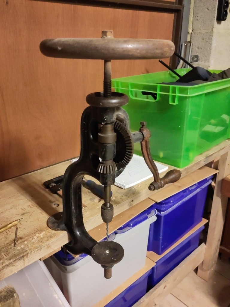

J'ai ressorti ma perceuse à colonne manuelle (dont le mandrin est un peu désaxé...).

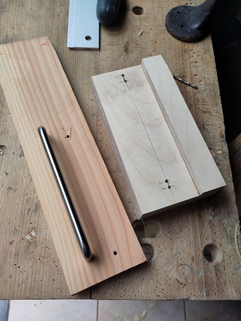

Il y a deux épaisseurs ds CP bouleau au niveau des trous. Ça va faire le taf, ça sera «suffisament bien». Mais je vois quelques améliorations possible pour la gabarit:
  • trous centrés (j'avais prévu que ça le soit mais...😅)
  • butées pour être toujours à la même distance du bord
  • guide pour les mèches avec un cylindre métallique
Dans la vidéo que tu montrais, Artanux, il réalisait un gabarit réversible, avec des butées en bout de gabarit, et donc utilisable de chaque face.
Ici, avec ton gabarit et tes repères 1 et 2 (suivant si c'est une porte droite ou gauche, j'imagine), c'est un très bon moyen de faire une bêtise.😥

Medalegno : Le repère 1, c'est le premier essais. J'avais mesuré rapidemment 160mm entre les deux trous de la poignée. Ça me semblait évident que c'était un truc rond et facile.
Pas de chance, c'était 161mm. Et avec les imprécisions d'usinage avec ma perceuse à colonne manuelle, j'étais plutôt à 159mm... Donc j'ai recommencé.
Idéalement, il faudrait en refaire un depuis zéro pour que les trous soient centrés par rapport au gabarit, ce qui simplifierait la mise en œuvre.

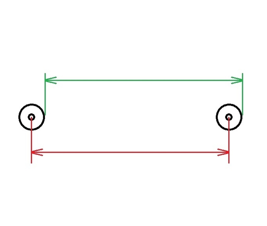

Artanux Pour mesurer un entre-axes, dans un cas comme celui-là (et d'en d'autres, similaires), il ne faut pas chercher à mesurer en visant, plus ou moins bien (et c'est toujours moins bien que plus😆) le milieu des perçages.
Il suffit de déporter sa mesure, et la prendre d'extérieur en extérieur du rond. Et là, tu es sûr de ta mesure.
Truc gratuit, en passant ! 😉

Sinon, un bout de contreplaqué, un tasseau fixé pour servir de référence en haut des façades de tiroir ou chants verticaux de portes, tu y perces les perçages nécessaires, et tu t'en sers comme gabarit de perçage, pour toutes tes portes d'un même ouvrage.
Facile, rapide, par cher (avec des chutes, ça ne coûte même rien du tout)... Et la prochaine fois, pour un nouveau meuble ou ouvrage avec des poignées différentes, tu t'en refais un autre.
Et tu peux aller en chantier avec. Nul besoin de perceuse à colonne !
