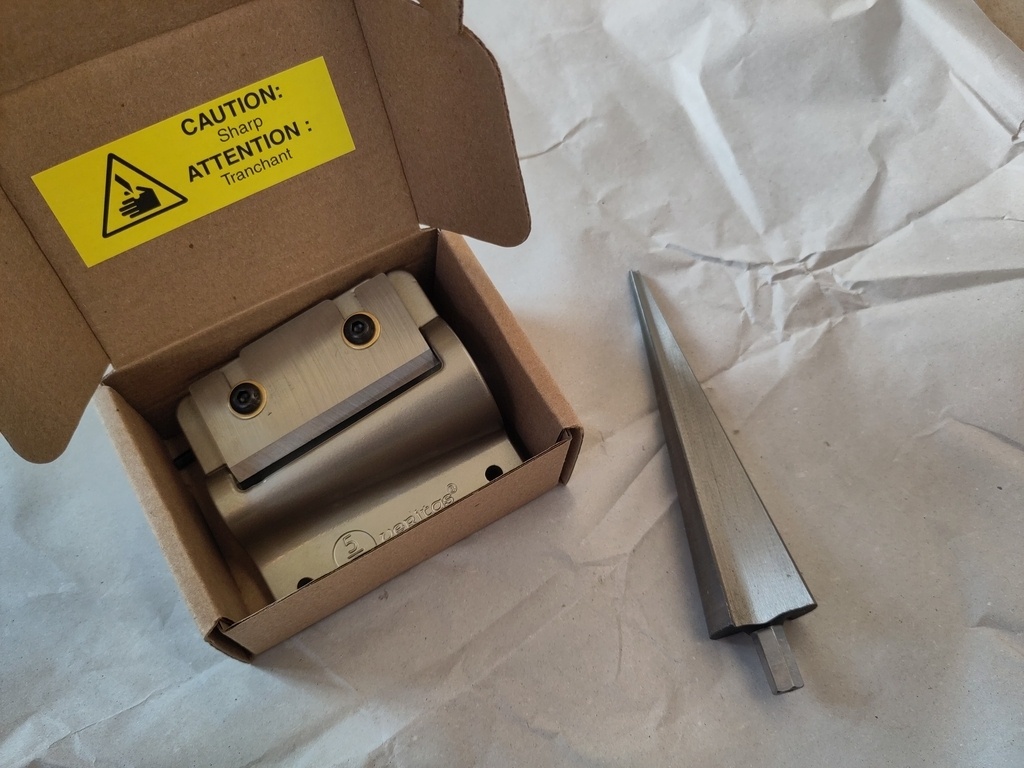

J'ai profité de mon anniversaire pour
commander chez Dictum
J'ai hâte de les essayer!
Je suis séduit par l'idée de fabriquer mes propres outils mais c'est difficile sans avoir pu expérimenter ce type d'outils avant, sans un modèle et sans les outils adaptés (sans tour par exemple..).
Ça sera peut-être pour plus tard.😉
