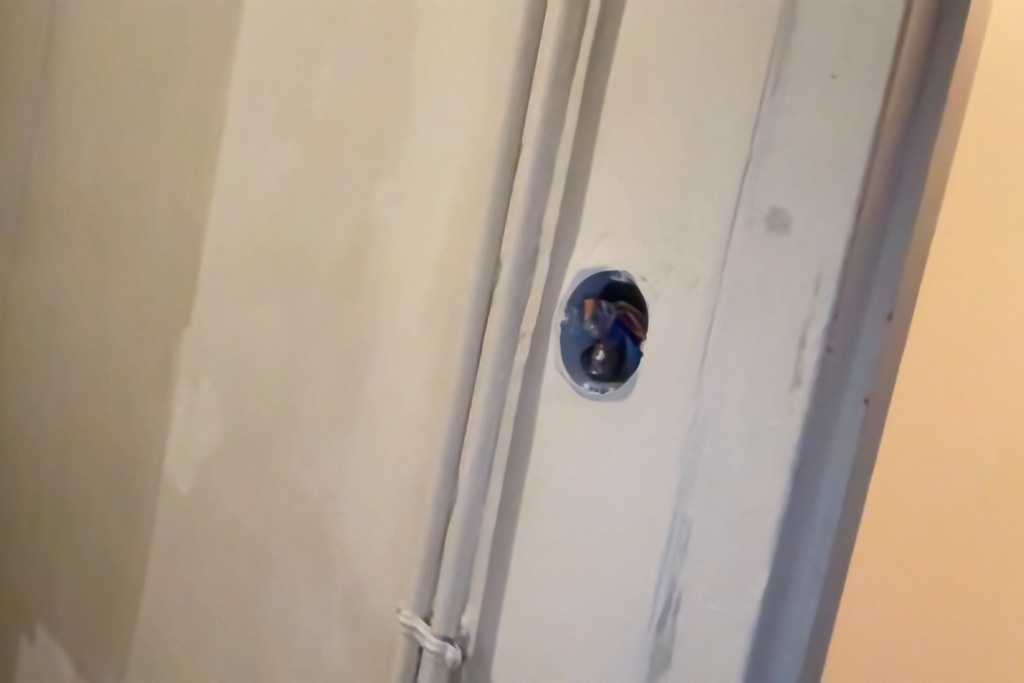

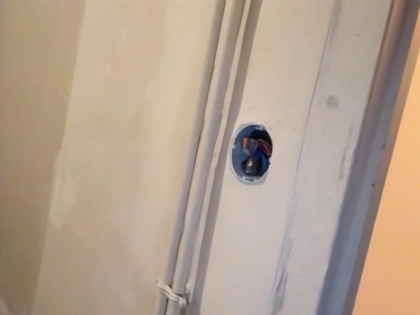

Il y a des tuyaux de chauffage tout à fait disgracieux que je voudrais cacher... d'autant que j'ai remplacé le boitier d'encastrement de l'interrupteur et par la faute de la cloison qui manquait d'épaisseur (-vous n'oseriez pas critiques mes talents de bricolo tout de même-) et bien l'enduit de cette zone me parait irrémédiablement médiocre (et je ne veux plus entendre parler d'enduit).
Donc je voudrais trouver un aménagement astucieux et élégant qui permette de coffrer les tuyaux... mais sans que cela fasse coffrage. Et en conservant l'accès à l'interrupteur...quite à déplacer l'interrupteur sur le coffrage en question.
Je me dis que le coffrage pourrait constituer le montant d'une petite étagère... mais je ne parviens pas à faire cette conception.
A noter que le montant/coffrage ne doit pas etre trop volumineux afin de conserve la "perspective"/vue depuis la porte vers l'unique fenêtre de la piece

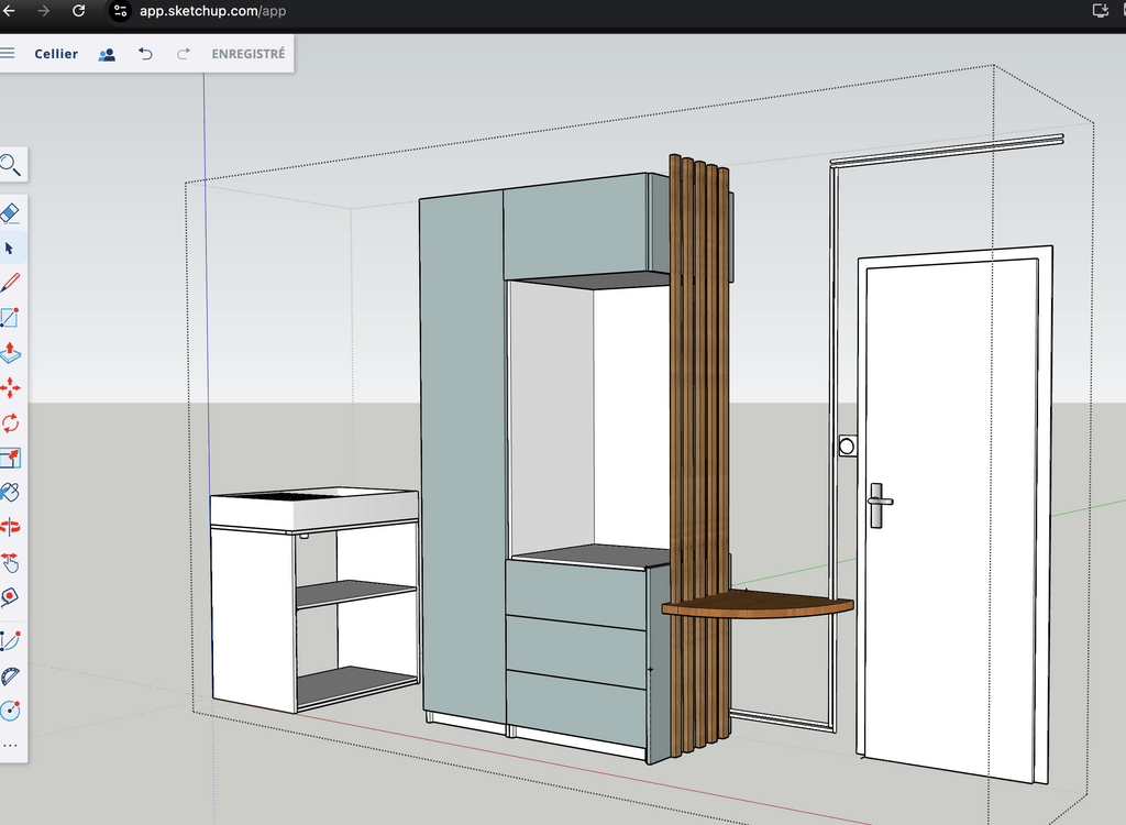

Voici un lien de ma modélisation Sketchup -en lecture seule-.

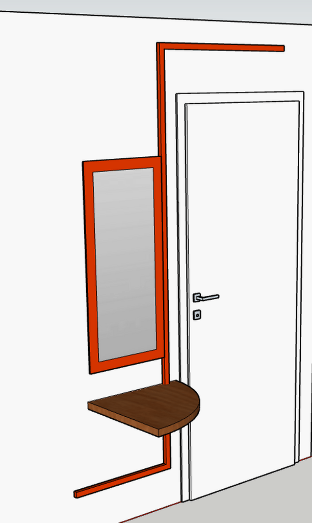

Si tu n'arrives pas à le cacher pourquoi ne pas le mettre en avant ?
Je m'explique tu fais un coffrage flashy genre valchromat rouge ça te donnera visuellement une sorte de trait qui zigzag autour de ta porte. Tu peux ensuite ajouter un faux coffrage ailleurs dans ta pièce un peu comme si le trait continuait ailleurs (comme si il passait à travers tes meubles ou même au plafond). Tu peux même pousser le concept en y cachant une bande led (perso je sais pas si j'irai jusque là mais c'est une idée)
Sur la partie le long de la porte tu peux en profiter pour ajouter quelques petites étagères qui serviront de vide poche.
Pimpin
Merci Erebor, j'aime bien le concept de la mise en évidence auquel je n'avais encore pas pensé. Je vais essayer de creuser cela.

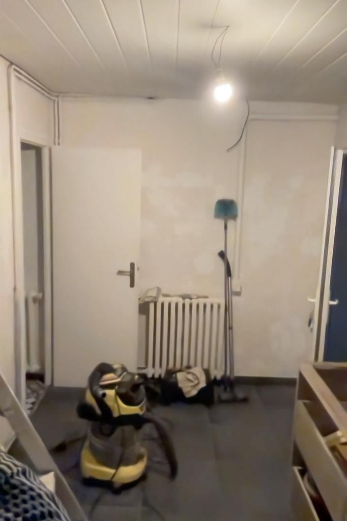

Sur le petit mur entre les deux portes (cf photo ci jointe et que je n'ai pas encore dessiné sur Sketchup, je comptais reconduire le concept de vide-poches/boite-a-clefs dans la lignée de ce que j'avais fait il y 4 ans en palette, presque sans outil et avec beaucoup moins de connaissance sur la menuiserie. Cela habillerai le radiateur...
Mais en écrivant cela, je réalise que le concept de zig-zag voyant pourrait s'appliquer aussi au réseau d'aspiration centralisé... que je comptais laisser en l'état car il est peu visible en rentrant dans la maison car derrière la porte d'entrée... à l'inverse des tuyaux de chauffage qui sont au beau milieu du champ de vision.
Effectivement le réseau d'aspiration s'y prêterai et tu pourrais garder l'idée de la tablette vide poche au dessus du radiateur en te servant du coffrage pour donner l'impression qu'il sert de montant à la tablette. Ça unifierai le coin de la pièce
Tu pourrais "intégrer" le miroir au coffrage en le décalant du mur en profondeur pour donner de la profondeur (là encore un rétro éclairage peut aussi donner un effet wow)

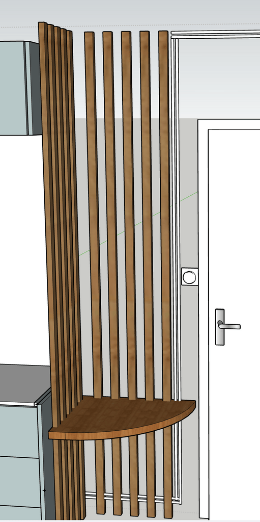

Bonsoir, pourquoi du ne fait pas le même habillage en latte que l'on voie avec l'étagere demi lune
Pimpin
HEllo PALETMAN,
C'est ce que j'avais commencé à dessiner... et puis j'ai réalisé qu'il y avait les tuyaux...
La section utile intérieure du coffrage pour cacher les tuyaux est de 75x30, la section des tasseaux composant les claustra est de 40x25 ... on est assez loin du compte.
