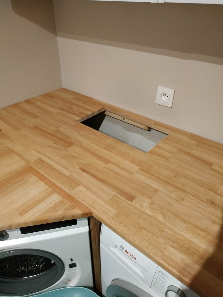

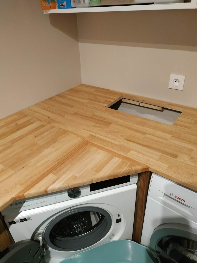

Salut la compagnie, je suis toujours dans mon projet de cellier (voire aperçu) qui se finissait en novembre ;-)... mais j'avance.
Pour le raccordements du lave linge et du sèche linge, il me faut faire une trappe d'accès dans le plan de travail. Et comme c'est moche d'avoir une trape d'accès sur un plan de travail, je vais la déguiser en casier.

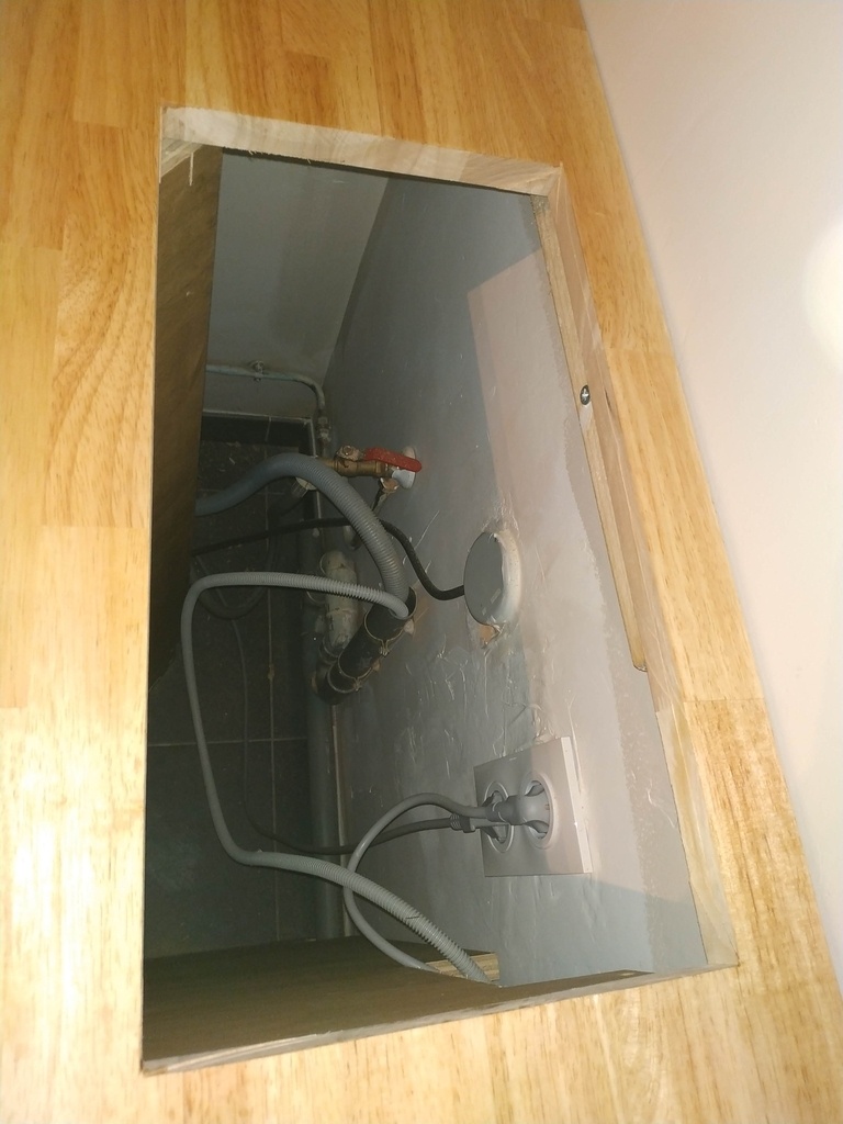

J'ai ouvert hier la fenêtre. J'ai fait cela sur place avec la scie plongeante et sa règle, en finissant les coins à la scie sauteuse. De telle sorte que la chute du plan de travail sera utilisable pour faire le couvercle de ma boite.
Maintenant je me dis qu'il faut concevoir la boite. Oui, l'ordre des opérations est tout à fait discutable, mais j'ai subit les pressions de la cliente qui voulait que j'applique une couche de finition pour protéger le plan de travail.

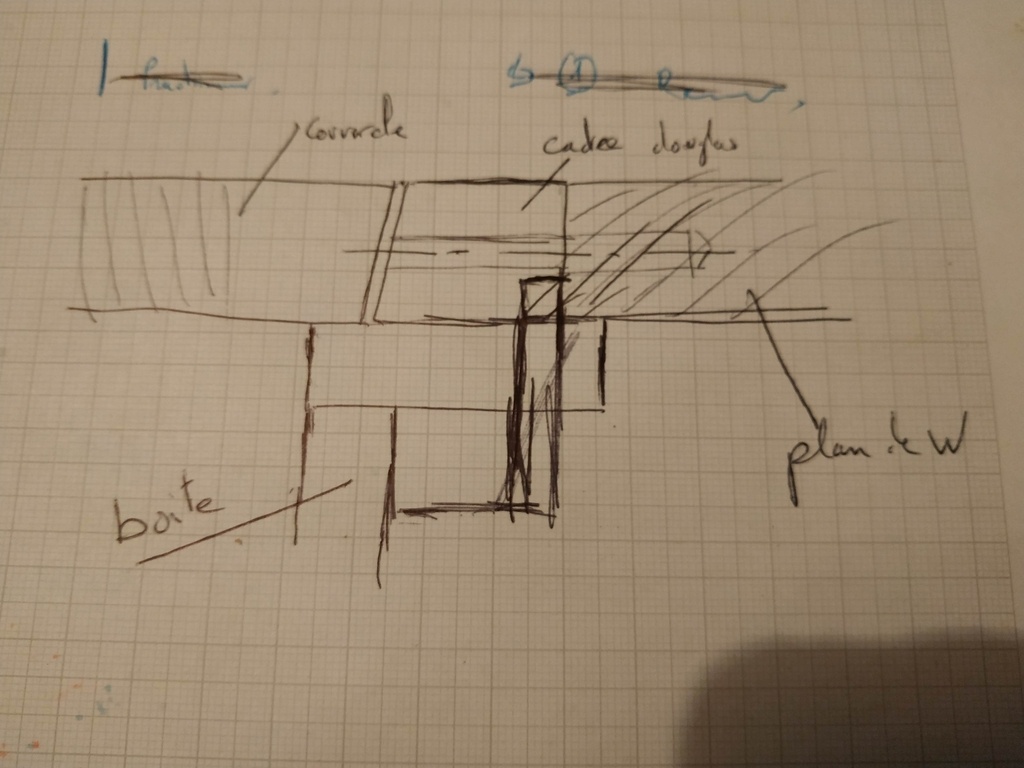

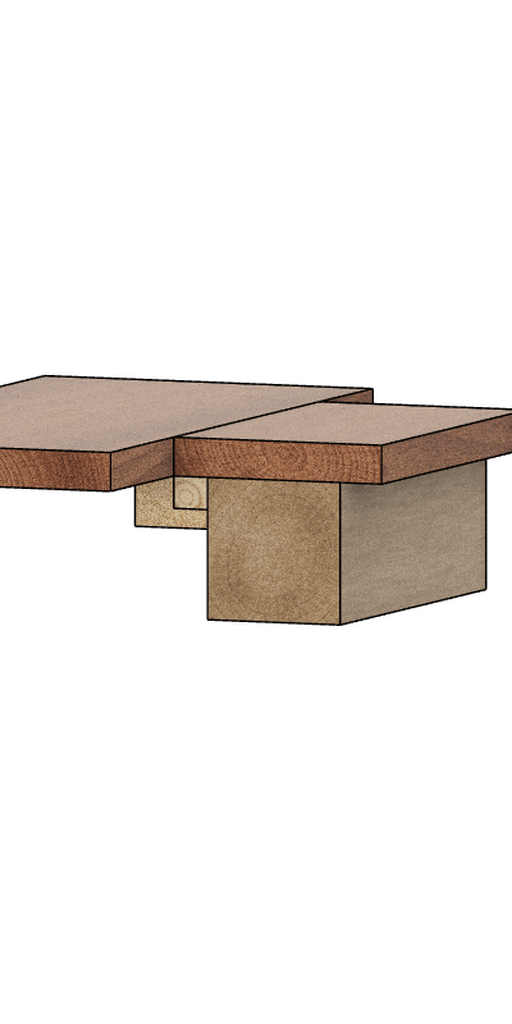

Allé pour l’effort de ton analyse fonctionnelle, voilà une proposition… 😊
La double feuillure aurait pu être faite directement dans le plan de travail, mais l’ajout d’un tasseau en L dans l’épaisseur du plan de travail reste possible.
Perso je préfère l’indépendance des fonctions du coup j’éviterai de poser le couvercle sur la boîte, la chaîne de cote est directe.
Pimpin
Bon sang, mais c'est bien sûr !
La double feuillure, avec une indépendance des fonctions boite et couvercle.
C'est parfait.
Et en plus il y a les jeu horizontaux pour FT1. Impeccable.
Merci Eric25

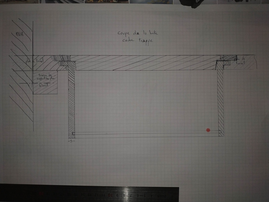

Voilà mon dessin à l'échelle. Ça ne m'arrange pas d'avoir à retoucher encore le plan de travail, mais c'est pourtant cela qu'il faut faire.
Pour la profondeur de la boîte, je la réduirait peut être.

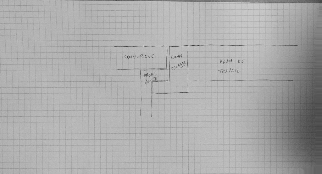

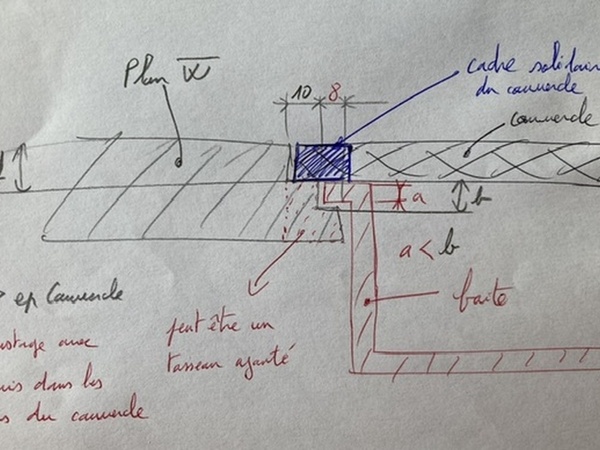

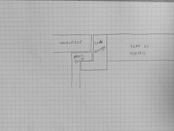

Je ne suis pas sûr d’avoir tout compris, mais j'ai pensé à ça.
Une question : comment pense-tu pouvoir attraper le couvercle ? Tu veux mettre un bouton ou une poignée ?
Pimpin
Voila un très bon profil pour mon besoin. Merci JPLegno
Il me faudrait refendre la chute pour en sortir le couvercle, et c'est justement cette opération à laquelle je n'avais pas pensé.
Ha mais en réalité n'ayant pas encore retapé et mis en service ma scie à ruban, je ne peux encore faire cela. Je vais faire une feuillure à la place.
Je suppose que dans cette conception, le cadre est solidaire du plan de travail, il réduit un peu la taille de la trappe d'accès mais je pense qu'il reste suffisamment de place.
Pour le préhension du couvercle, je ne sais pas encore, soit des passes doigts sur un ou 2 bords, soit un trou débouchant au milieu, soit une poignée encastrée au milieu. N'ayant pas approvisionné de quincaillerie, cette dernière option est peu probable.
Je suis en train de refaire un dessin un peu plus propre sur la base de cette idée.
JPLegno
Ou bien des feuillures qui finiraient en pente (sur +/- 1/4 de la feuillure) sous le couvercle ou sur le cadre de façon à faire bascule si on appuie sur le côté où est la pente. Cela relèverait le côté opposé du couvercle et donnerait de quoi l'attraper.

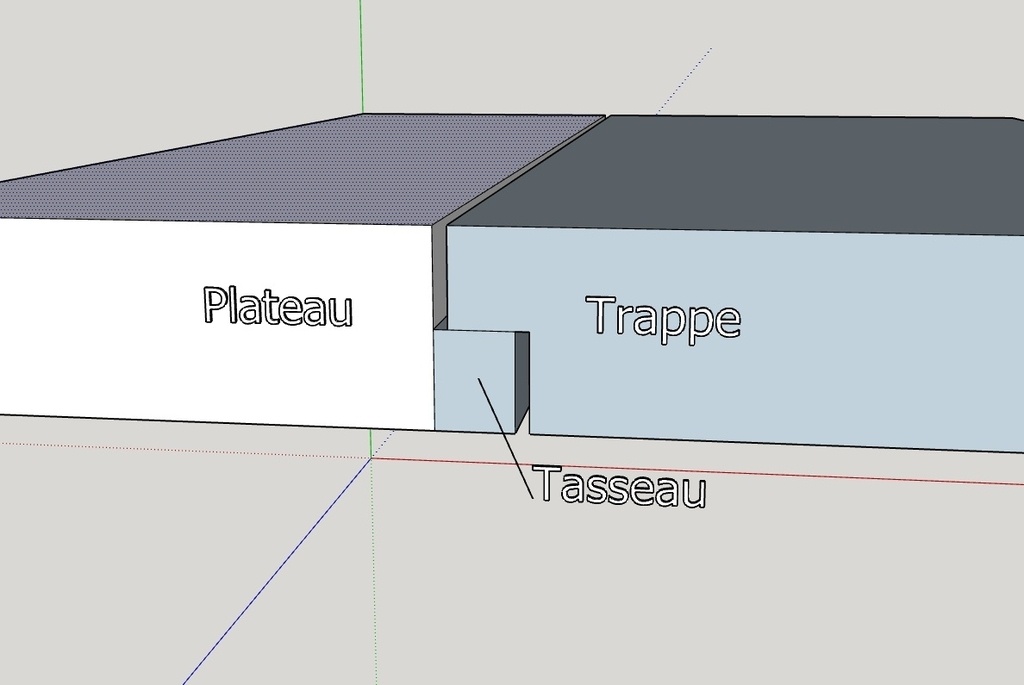

Tu veux une trappe d'accès aux branchements LV et SL. OK
Mais pourquoi vouloir y faire une boite sous cette trappe qui ne sera pas souvent ouverte, qui donc au mieux ne servira que de "range-m...e" pour des trucs rarement utilisés, puisque peu accessible. Et qui sera donc encombrée, quand il y aura besoin d'accéder aux branchements.
Boite qui, dans une telle pièce, peut un jour être exposée, ou à de l'humidité, voire des écoulements d'eau
  • Parce que c'est "moche", dis-tu ? Mais si ça n'est pas visible, et peu accessible, ouvert qu'en cas de besoin...🤔
Voilà pour quelques réflexions, qui ne sont que les miennes, sur le bien fondé d'y rajouter une boite. Mais passons si c'est ton choix.
Par contre, dans tout ton descriptif, je suis resté bloqué à ton histoire de "cadre en douglas de 22mm de large". Je ne vois pas ce que ça peut être, où ça devrait être...

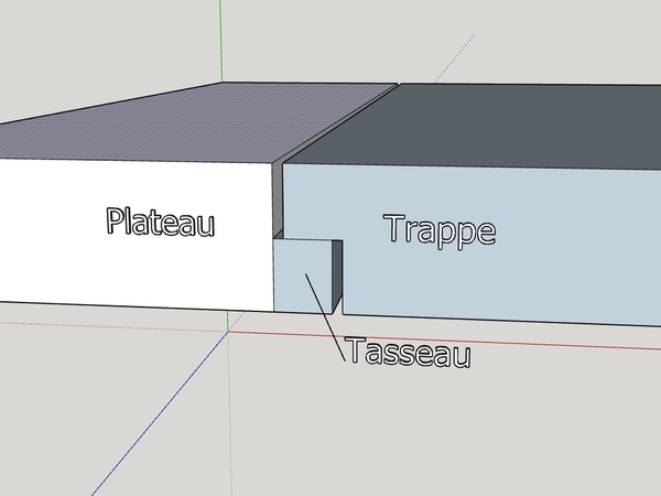

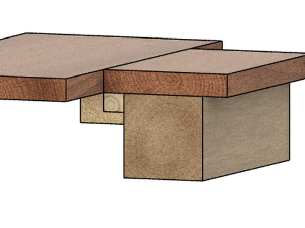

Donc, avant de plus amples informations sur ce point, je dirais qu'il est possible de faire ça :
Réaliser une feuillure en périphérie de la trappe.
Ajouter un tasseau formant feuillure d'appui en périphérie de la découpe.
. Comme souhaité, rien ne dépasse en dessous. C'est affleurant dessus...
Si tu persistes sur ton idée de boite, il faudrait alors faire en sorte que celle-ci repose sur un tasseau moins haut que celui représenté, puis que la trappe y soit posée, avec une feuillure plus haute et plus large.
Pimpin
Merci Medalegno !
Ta solution est sans doute la plus simple et la seule à respecter FC2 (rien ne dépasse dessous).

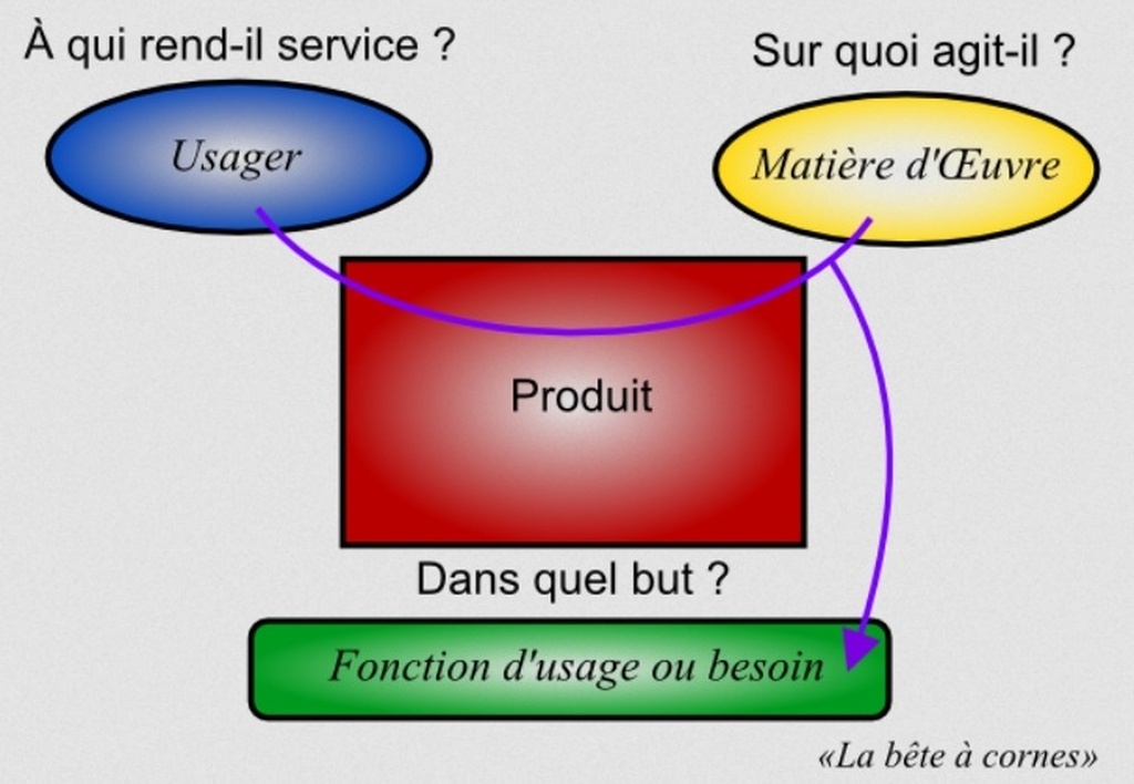

6oaboie c'est des outils d'analyse fonctionnelle préalable au projet. C'est sensé aider à formuler le besoin et les caractéristiques du sujet. Le résultat final de la démarche c'est d'arriver à la formulation des fonctions principales et des fonctions de contrainte qui definiront la solution (les fonctions qui sont décrites dans la question).
C'est des outils / démarche enseignées en milieu académique mais peu ou pas utilisée en industrie
Si tu es curieux
6oaboie
La "Bête à cornes" et la "pieuvre" (en image, on comprend mieux ces appellations !)
Peu utilisées dans leurs formes strictes, mais d'avoir appris la démarche et sa logique, guide notre approche d'analyse de cas tous les jours, y compris en dehors d'un cadre pro.
Medalegno c'est vrai que la démarche et la logique me servent encore beaucoup mais les outils 😝
comme ceci?
donc la boite plus ses tassaux aux dimensions de la lumière
et un tassau en L qui supporte les tassaux de la boite
si tu n'as pas la place pour le faire en bois ou que tu perds trop, alors en métal

Merci bcp mofran !
Ta proposition ne respecte ni FC2 ni FE1.
J'ai bien peur que je ne puisse maintenir la contrainte FC2 et qu'il faille mettre des tasseaux solidaires du plan de travail sous sa face inférieure comme tu le proposes.
Par contre le cadre en douglas me paraît plus difficilement contournable car la chute présente un très gros jeu pour constituer a elle seule le couvercle ( jeu correspondant à l'épaisseur du trait de la scie plongeante).
le cadre est collable solidarisé soit au plan ou mieux au couvercle
la proposition de Medalegno met tout le monde d'accord
