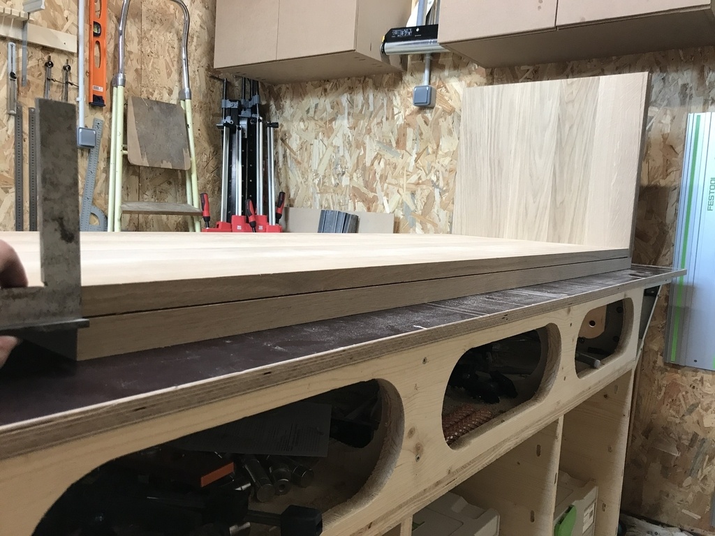

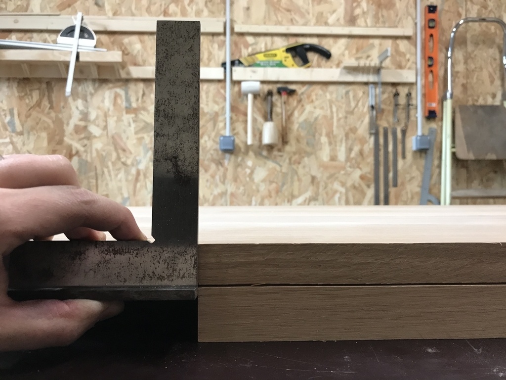

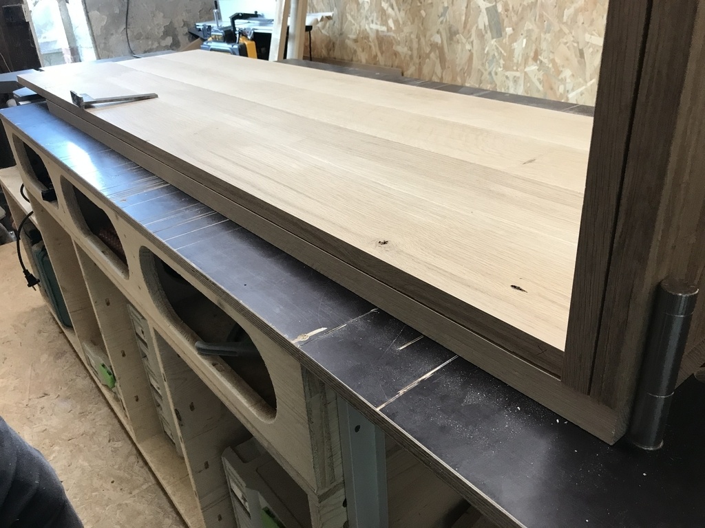

Tu peux mettre à dimension un élément importants du meuble et ensuite tu reportes sans mesurer.
Par exemple, j’ai fais un meuble de salle de bain avec un plan supérieur, 2 pieds et une étagère. Pour être sur de la bonne dimension de l’étagère, j’ai mis les 2 pieds en position et j’ai reporté la bonne côte sans mesure. Je te met 2 photos pour être plus parlant. Avec ca, tu as forcément la bonne cote (mais peut être pas la même dimension que sur ordinateur).
Bon courage.
