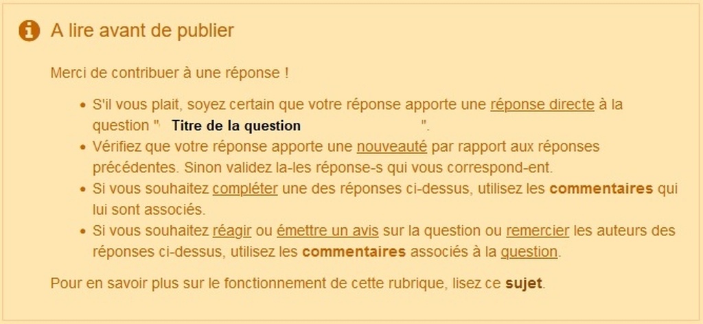

MonsieurBella
"Vexé" !?!?! En quoi devrais-je l'être ?
(en revanche, ceux qui viennent répondre à mon commentaire, ici... Hmmm)
Non, je venais juste rappeler le principe des réponses et commentaires, sur cette plate-forme ⬇
