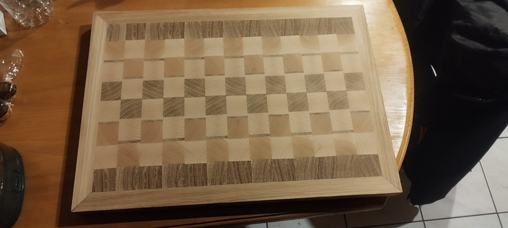

Merci à tous pour vos réponses ! J'ai donc passé commande en scieri pour des tasseaux de hêtre, merisier et chêne rouge.
Dams71
Merci à tous pour vos réponses ! Voilà la première, qui malheureusement a été fini par un collègue menuisier 🤣🤣. Je lui ai juste demander de la degauchir une fois mes tasseaux coller, il a voulu les découper et que l'on fasse sa a son atelier. La prochaine je ferai tout de A à Z seul.
