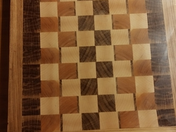

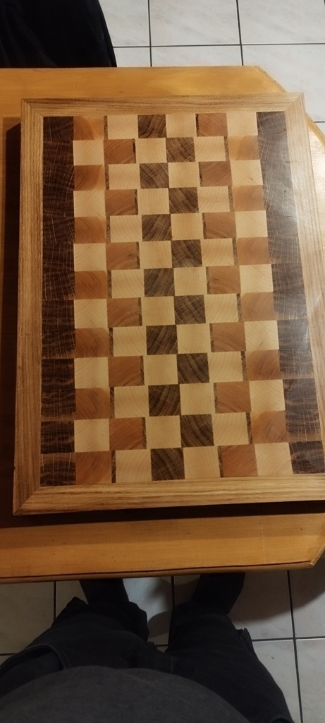

Bonjour, j'aimerais des conseil,( meme si pour certains cette question va sûrement paraître stupide)
Mme veut que je lui confectionne une planche à découper pour poser sur l'évier. Je m'en suis fabriqué une pour chez moi en bois de bout.
Mais pour la sienne j'ai peur que sa ne travail trop dans le temps a toujours être dans le vide.
Devrais-je plutôt faire la sienne En utilisant le bois dans le sens du fil?
J'ai des tasseaux de hêtre, chêne rouge, merisier, chêne .
Je met une photo de la mienne au passage, je sais qu'elle n'est pas parfaite 😉, mais pour mon utilisation perso sa me suffit.
Chaluthier
le risque avec du bois de bout, c'est l'absorption de l'humidité, particulièrement sur un évier de cuisine, avec les déformations qui s'ensuivent.
Je partirais sur du bois de fil.
Bonnes découpes...
Jean
Dams71
Je te remercie de ton conseil
Pareil et tu as raison le bois de fil sera moins sujet à déformation au dessus du vide de l'evier
Dams71
Merci 👍
Guilh63
Je dirais qu'il faut réfléchir autrement: on parle d'un bout de bois dans un environnement très humide et à une fin strictement utilitaire. Je considérerais donc cette piece comme une piece amenée à être remplacée des qu'elle n'est plus capable de remplir sa fonction.
À partir de ce cahier des charges (bout de bois assez plat pour pouvoir découper dessus) peu importe la technique. Il faut plutôt te demander si dans quelques années (minimum! Ça ne va pas pourrir ou gondoler du jour au lendemain !) tu auras la patience de refaire une planche en bois de bout ou pas.
Perso, je la ferai en bois de fil par simplicité, et ferais un beau billot sur une desserte pas loin (d'autant plus que tu en as déjà un si j'ai bien compris).
Dams71
Oui j'ai déjà ma planche en bois de bout chez moi, après c'est pour ches ma copine.
Effectivement le bois de fil, sera déjà plus rapide a faire. Et tiendrai peut être plus dans le temps. J'ai des tasseaux de section 4*4, je pensais les divisé en deux et les recoller ensuite en fonction des couleurs et pour que sa travail moin.
