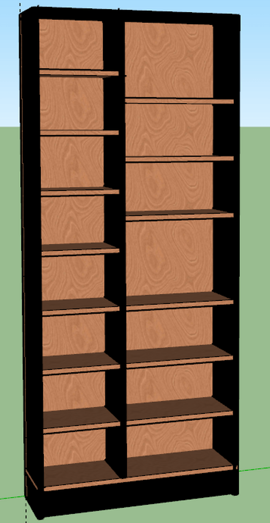

Je suis en train de concevoir cette bibliothèque qui doit principalement recevoir des mangas. Elle mesure 1m80 sur 80cm. J'ai prévu de faire les montants en mélaminé noir et je me pose des questions sur les tablettes. Je pensais peut-être prendre du contreplaqué de bouleau pour avoir un aspect assez naturel sans faire exploser le budget avec du massif. J'ai donc prévu une épaisseur de 20mm. Que pensez-vous de ces choix ? Je suis ouvert à toute suggestion ! :)
Oui, très bien, pour une petite largeur ça ira très bien d'autant que les mangas ne pèsent pas lourd...

par contre du 20mm tu aura du mal c'est 18 ou 22mm

Merci ! Oui je sais que j'aurai pas forcément pile 20mm, j'ajusterai en fonction de ce que je trouverai ! :)
80 repris genre 30 et 50cm?
tu peux descendre sous les 20mm

Exactement ! Oui je me doute, c'est histoire aussi de faire quelque chose d'esthétique
Tu peux aussi prendre du cp bouleau de 9 mm, et mettre des raidisseurs dessous (deux tasseaux de cp de 18 mm (2x9), à l'avant et arrière. ). Ce sera moins cher que le 18 ou 22.

Merci pour ta solution ! Mais les raidisseurs se voient non ? Ça reste esthétique ?

J'en doute pas un seul instant. Mais aurais tu un exemple visuel ? Parce que j'ai l'impression que ça va forcément se voir que c'est "rajouté".
