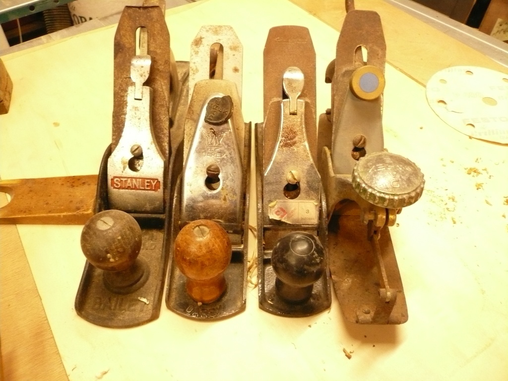

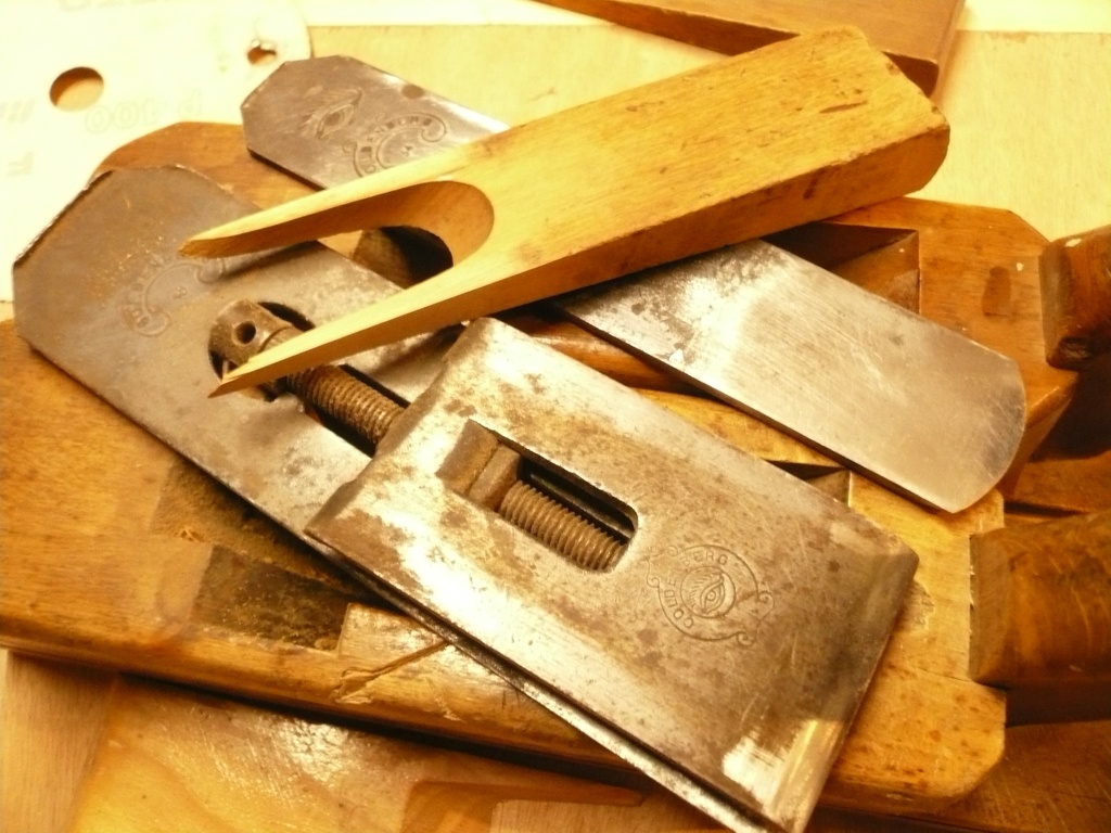

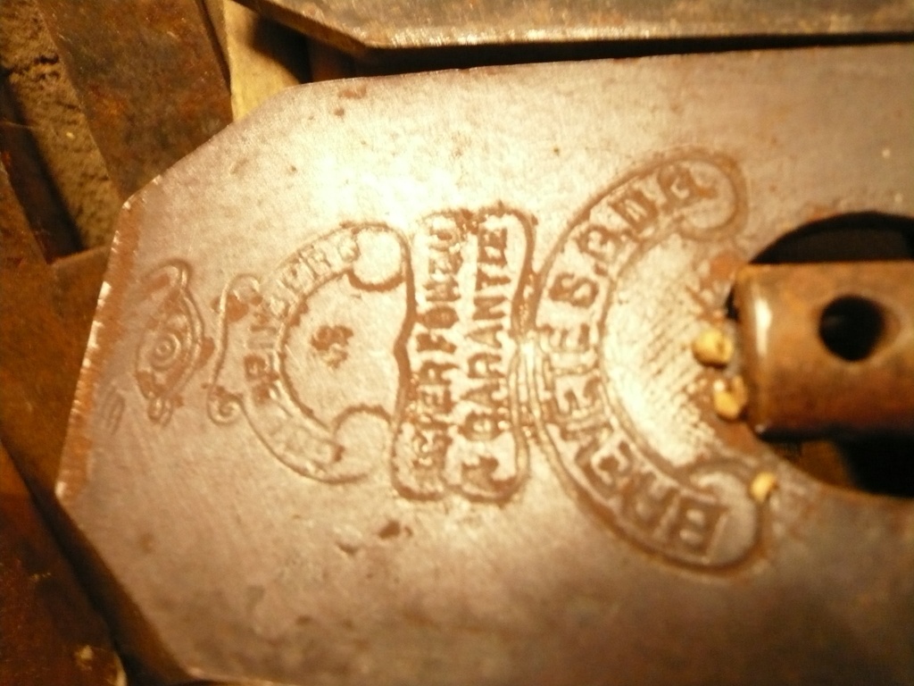

En réponse à tous les excellents commentaires, j'ajoute un complément qui concerne les fers, sur les fers on trouve des renseignements importants comme la marque, le type d'acier etc.. je pense que si l'on travaille au rabot il faut également savoir à quoi ressemblent un riflard et un rabot.
Photo 1 fer Goldenberg avec le symbole de l'œil qui indique que le fer est en acier fondu , donc acier au carbone.
La photo 2 montre un fer de rabot à corne avec contre fer ajustable et le fer du riflard ( tranchant arrondi) qui lui n'a pas de contrefer.
les 4 rabots métal sont en attente de restauration , il y a un n°3,4,5 et un rabot a semelle cintrable des marques ,Goldenberg, Darex , Stanley Bailey, ils ont coûté 10 euros pièce sur LBC.
On peut trouver de très bons rabots avec d'excellents fers si l'on connaît les fabricants non anglo-saxons.
De plus, les fers comportant des logos en double sont généralement de meilleur qualité que la version à un seul logo. Deux yeux pour Goldenberg, deux Lions chez Peugeot Frères, deux éléphants chez Peugeot & Cie...

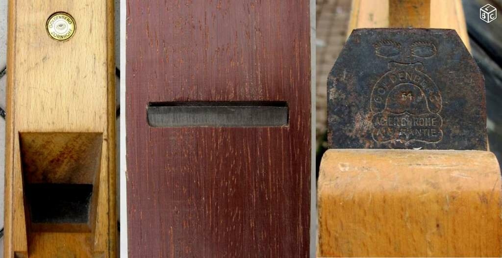

  • de rester sur des rabots de marque connue (Goldenberg me paraît une valeur sure, on en trouve à la pelle sur LBC, on trouve aussi beaucoup de Ulmia, Steiner,... sur ebay.de). Il existe pas mal de rabots Goldenberg avec ajout d'une semelle dure et bien glissante en Azobé. Et aussi des rabots en Cormier massif;
  • de prendre un modèle avec contrefer solidaire du fer (modèle plutôt récent). Cela simplifie de réglage car fer et contrefer bougent alors d'un seul bloc;
    -d'éviter tout rabot présentant des fentes, des trous de ver, des modifications visibles de la lumière;
    -de vérifier que la planche du fer (côté opposé au biseau) n'est pas rouillée, c'est le plus difficile à ravoir.
En cherchant un peu, pour 10€ et même dès fois 5€, on peut faire une bonne affaire et ça vaut le coup de tester la chose. Bien entendu, l'affûtage est primordial.

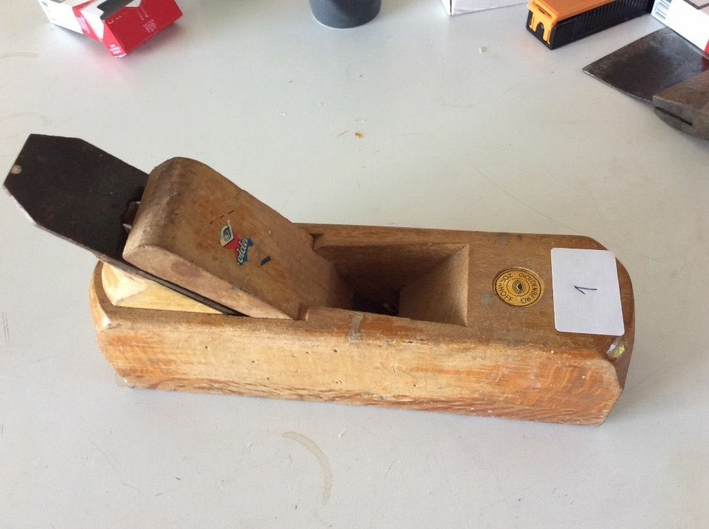

bernardrebout

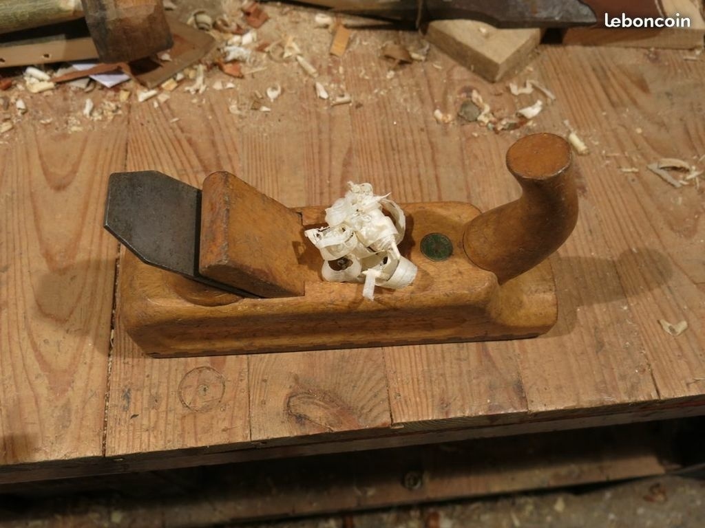

Pour confirmer ce que dis Etienne, j'ai fais une photo de ce rabot que j'ai quand même payé....euh ....1 euro et l'on peut clairement voir que l'orientation des fibres de la semelle sont couchées et je ne vous parle pas du fer, un vrai rêve 3 couches d'acier ( mon meilleur rabot

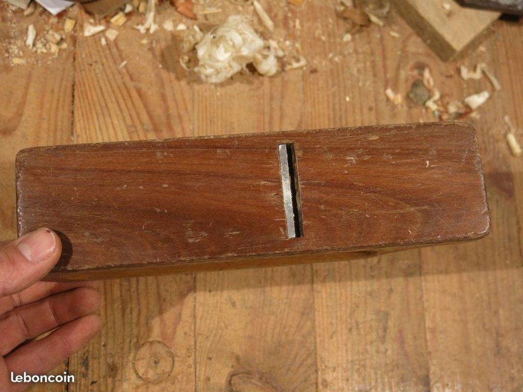

etiennedesthuilliers j'ai un rabot à corne ECE avec semelle en gaiac et je ne trouve pas qu'il ait une glisse si terrible que ça. Je suis tombé sur un mauvais numéro ??
j ai moi même plusieurs rabots en gaïac avec une glisse exceptionnelle ce doit être un faux gaïac
Le Bois par les Sens
Dneis, poste une photo ? Etienne pourra peut-être te confirmer ou non ?
C'est pourtant un rabot ECE, a priori c'est de la bonne qualité. Où alors c'est moi qui ne sais pas reconnaitre du gaiac -ce qui est possible- et cette semelle est faite avec une autre essence.
(ce qui est certain c'est que ce n'est pas de l'azobé).
Finalement je trouve qu'il glisse plutôt très bien mon rabot ECE (photos ci dessus), je pense que c'est bien du gaiac !!

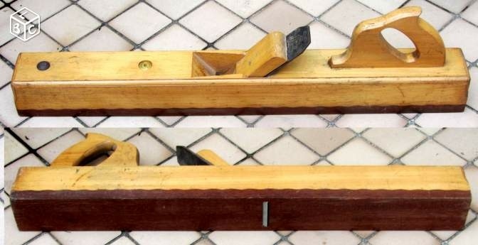

Une precision sur la masse des varlopes:
Je cherche une varlope, et j’ai eu l’intuition qu’une varlope en bois serait plus légère qu’une en métal.
Mais en regardant de plus prêt:
Varlope bois 60cm : 3,3 a 4kg
Varlope N°7 : 3,4 kg (LN angle faible), 3,5 kg (angle faible veritas) et 3,7 (LN).
Varlope N°8 (LN) : 4,5kg kg.
Les varlopes bois sont plus volumineuse ! donc pas plus légère.
Sources : site Dictum et dieter schmit.
