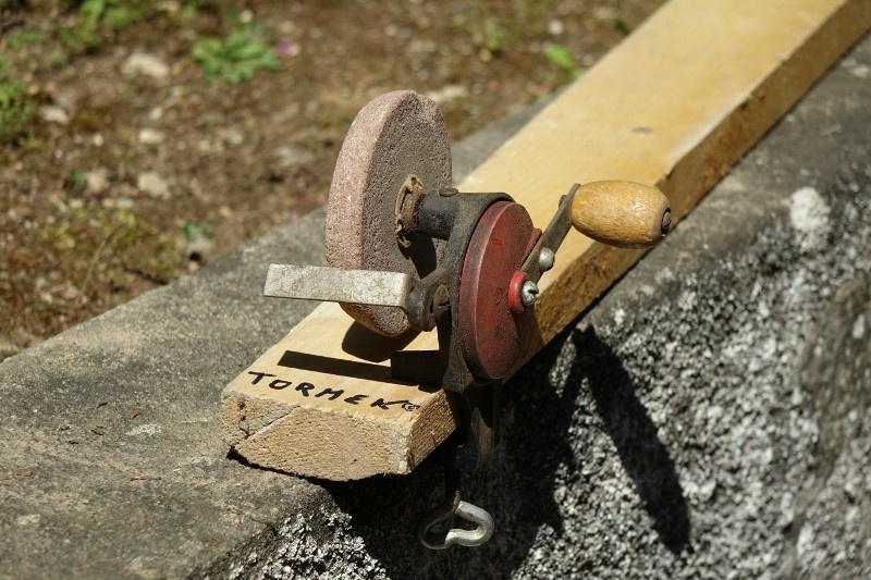

Et sinon, j'ai ça aussi 😂
Bricolo36
ça peut le faire aussi
Je te confirme je me rase avec (rabots et ciseaux, pour les gouges je n'ai pas encore essayé mais je m'en sers beaucoup moins).
Par contre, je fini sur pierre japonaise et cuir.
bohua
Merci trente six seb !
donc je vois j'aime bien votre deuxieme solution poetique il faut simplement une petite main qui tourne
