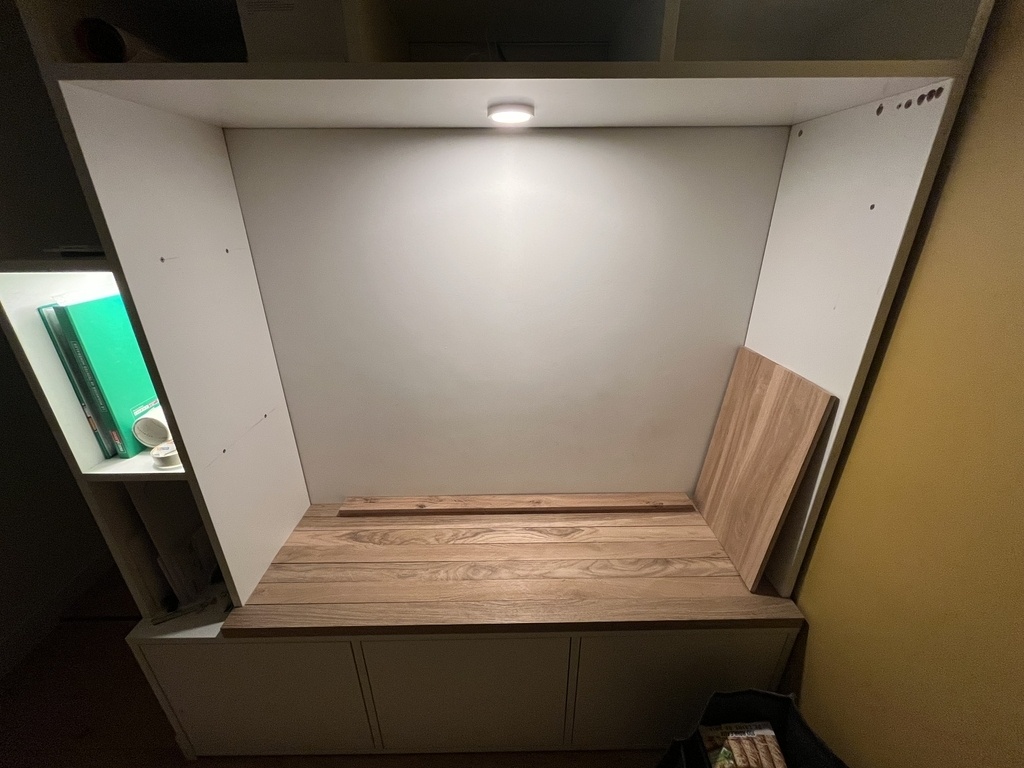

Savez vous si un plan de travail peut gondoler?

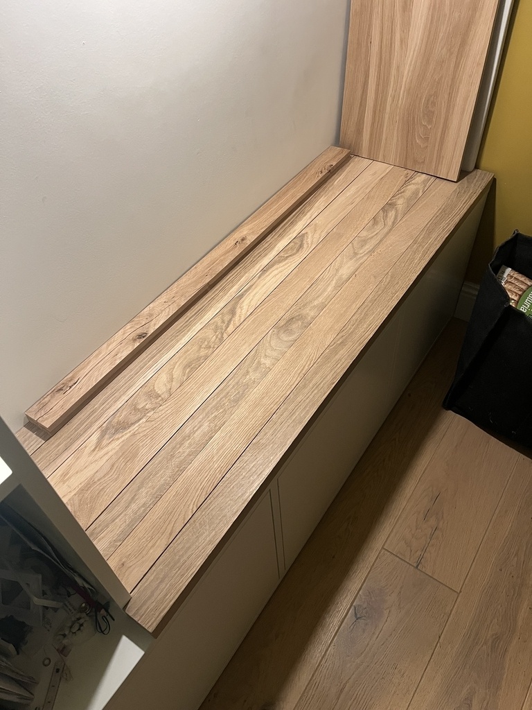

Je suis en train de travailler une assise en chêne avec un bois qui a déjà seché. J’ai coupé plusieurs longueurs de 120cmX5cm de large pour 3 cm de profondeur. À votre avis, si je colle l’ensemble avec des lamellos, y a t il un risque que le plan d’ensemble puisse travailler?
Je vous envoie deux photos pour vous montrer. (Sur la droite, j’ai fait un test avec une épaisseur de 11 mm : la planche à complément gondolé!…)
Merci d’avance pour vos retours

Oui, ça peut. Mais on peut se prémunir contre ce phénomène.
Ça veut dire qu'il est à quelle hygrométrie ?
Parce que lorsque je vois ta tablette de 11mm, je me dis que le séchage n'était pas idéal. Ou pas suffisamment sec, ou pas de façon homogène entre les différentes faces de ton bois, etc. Ou alors, de ta tablette, une fois collée, si elle a été mal stockée, et suivant quand elle a été collée (elle a pu perdre plus d'humidité d'un côté, ou à l'inverse, en reprendre plus, si le bois n'était pas bien sec).
Avec du bois parfaitement sec, il n'y aurait que peu de déformation (je dis "peu", car il y en a toujours, sauf qu'elles peuvent être imperceptibles et sans impact sur l'usage du plan de travail ou dessus), sans même prendre la précaution d'orienter les différentes lames, pour un ouvrage intérieur. (Si c'était un ouvrage extérieur, exposé aux saisons, variation de chaleur, hygrométrie, etc, je ne dirais pas la même chose).
Déligner des pièces de 50mm, si ça n'est pas suffisamment sec, n'y changera pas grand-chose. Habituellement, et avec du bois sec, on peut avoir des pièces bien plus larges, sans aucun problème.
En ce qui concerne les Lamello, ça n'a d'utilité que pour positionner tes différentes pièces, lors du collage, et pour assurer qu'elles restent à fleur et qu'elles ne glissent pas. Sinon, ça n'apporte rien de plus à la résistance d'un collage, ni ne l'empêchera de se déformer.

Je m’explique mal pourquoi le bois a autant travaillé car il est sec depuis un moment… pour l’hygrométrie, aucune idée, je n’ai pas vraiment de repère à vrai dire…
"sec" et "depuis un moment", ce sont des mesures au doigt mouillé, ça. La preuve, tu n'en connais pas l'hygrométrie.
Ça n'est pas parce qu'il est coupé et stocké, même à l'abri depuis longtemps, qu'il est à une hygrométrie adaptée.

Avec un hygromètre (et un hygromètre fiable et de qualité). Prêté par un ami, chez un menuisier à proximité ou que tu connais, ou si tu en as l'usage, tout simplement acheté.

Bonjour. Vu la configuration des lieux. Je tenterais collage plat joint simple sans se prendre la tête. + Avec lamelos mais pas obligatoirement.
Idéalement en inversant le sens des cernes. Il y a aussi la video de Pirard sur Youtube sur le sens du bois. Sur le plan de travail il y a deux cotés qui appuient dessus cela maintient.
Sur les habillages des cotés: en collant ( OU en vissant après visualiser le sens de déformation, vissage discret et localisé avec pate sur tete de vis)
Bon travail
Pas sûr que les lamellos feront quelque chose, à plat joint ça ira bien aussi. Mais 11mm c’est vraiment trop peu. J’ai à l’esprit 16 mini pour un panneau pris en cadre, sûrement plus pour un panneau non contraint. J’irais sur 21 ou 24mm.
Et c’est bien moins risqué si tu as du quartier.
Sinon 5cm de large c’est bien.

Merci pour vos retours. 11mm pour des petits encadrements de niches (en surface en moyenne 50x35 cm), c’est pas jouable? Même en multipliant les coupes?
Pour l’encadrement autour de l’assise, je partirai effectivement sur du 20 minimum, voire plus…
Pour mon plateau, le bois a l’air assez mélangé… peut être que ce sera plus parlant avec une photo >>

Merci pour le lien. Instructif en effet. J'imagine que plus je multiplie les pièces que je colle entre elles, plus je réduis le risque d'un travail important. Dans mon exemple, est-il possible de savoir si mon bois est contre dosse, fausse dosse, faux quartier, quartier? et si je dois ou non couper mes longueurs en 2, 3, ou plus par exemple?
Il faut regarder l'about, et selon la forme des cernes, tu sauras si c'est pris dans la dosse ou le quartier, ou entre les deux... Voir cet article de blb bois.
